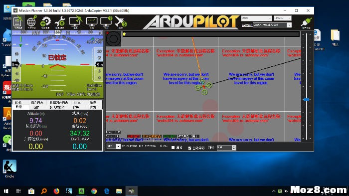

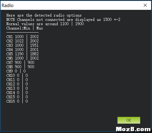

俺买了台二手的qav280, APM2.8的飞控,最近在熟悉APM的调试。 卡在无法解锁,现在不知哪儿出了问题。
PS ,20180606 16:25 后面发现是俺遥控器右手模式改成了左手模式,有些问题。

 楼主| 发表于 2018-6-3 13:02:52 | 显示全部楼层
jianxiong555 发表于 2018-6-3 09:18 求助:MP 看板正常,仍无法解锁 飞控,遥控器,APM,动态数据看板,如何使用看板 作者:HUOHOU 7679
解锁如果没出现报错那就是解锁没对,也就是飞控没收到解锁的命令,也就是你发出的命令没发对,看看油门拉最 ...
看着遥控界面去解锁,  油门最低,方向最右. 无反应.
可能是你所说的那样, 飞控没收到解锁命令

发表于 2018-6-3 16:47:50 | 显示全部楼层
把二通道最低pwm直调到1000和三通道pwm最高直调到2000就可以了

发表于 2018-6-3 17:39:32 | 显示全部楼层
重刷固件,你的版本高了,刷回V3.1.5的就可以了。
