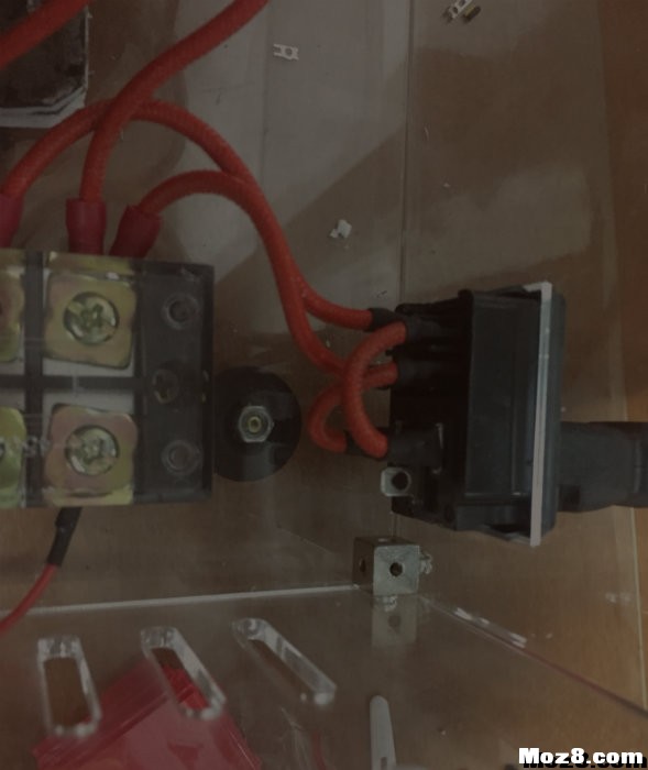

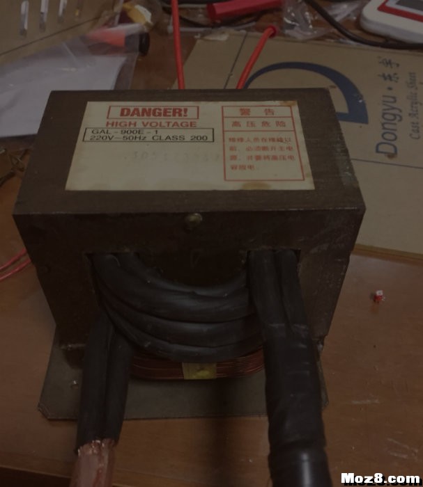

变压器初级最好是纯铜的!把次级据掉别据到初级 然后铜线去皮包热缩管,外皮太占空间 ... ...
点焊机制作过程 FPV 作者:fpvfpv 2871
点焊机制作过程 FPV 作者:fpvfpv 9565
绕好的样子
点焊机制作过程 FPV 作者:fpvfpv 7581
点焊机制作过程 FPV 作者:fpvfpv 9294
点焊机制作过程 FPV 作者:fpvfpv 1053

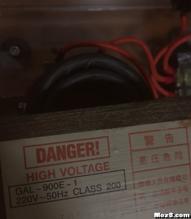

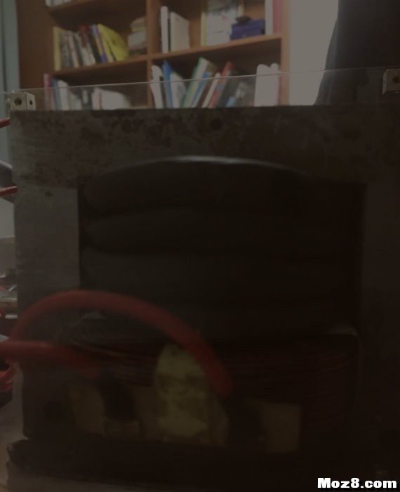

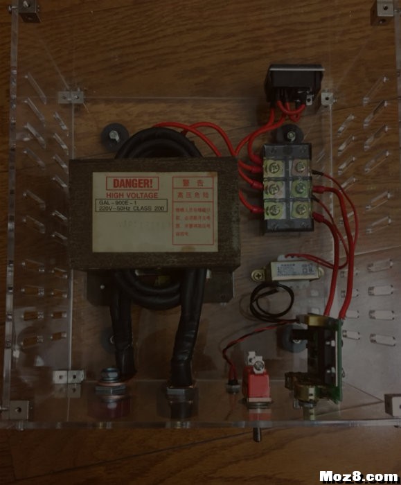

然后把各个配件固定,注意事项: 变压器底部做好防震,用海绵双面胶或者kt板…都行 如果外壳是金属的把品字 ...
点焊机制作过程 FPV 作者:fpvfpv 5843
点焊机制作过程 FPV 作者:fpvfpv 6642
点焊机制作过程 FPV 作者:fpvfpv 6058
点焊机制作过程 FPV 作者:fpvfpv 9852

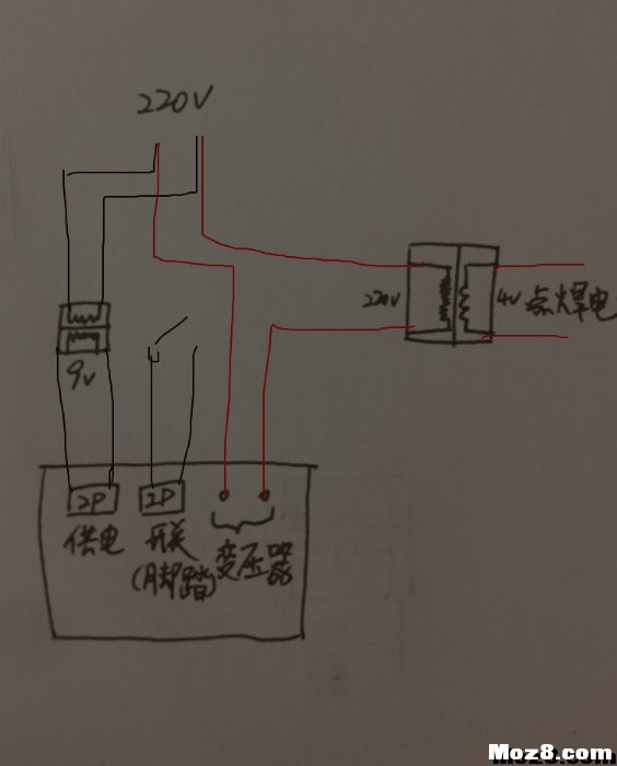

电路图
点焊机制作过程 FPV 作者:fpvfpv 5580

做完了
点焊机制作过程 FPV 作者:fpvfpv 6371
点焊机制作过程 FPV 作者:fpvfpv 2126
点焊机制作过程 FPV 作者:fpvfpv 6875
