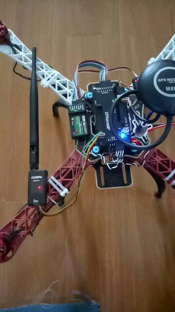

刚买了个数传,回家连接上apm,电脑端也连上,可就是apm端数传灯显示红灯,电脑端的是绿灯,然后换了个飞控试还是红灯。
我于是一直插拔飞机端的ttl接口,终于绿灯了,我想为什么会这样。   每次用数传都要靠运气?
还是数传的问题。。谁能帮我解释一下,玩的快崩溃了。

对了,我电脑端口都设置正确的57600

厂家给我换过一个了数传apm端一直红灯 飞控,APM 作者:飞飞机使我快乐 7046

数传发射端,跟接收端数据都要接收地面站调置一样的呀!还有种情况就是焊接处松动,我之前就试过罗盘死活都校准不了。后有查看飞控焊接处松动了

我apm的飞机端的数传一直红灯,要插拔好多下才会变绿灯,而且靠运气

飞飞机使我快乐 发表于 2018-6-2 15:25 数传apm端一直红灯 飞控,APM 作者:zhuqisong 2065
有试过换电脑测试吗
 楼主| 发表于 2018-6-2 19:31:51 | 显示全部楼层
朱启宋 发表于 2018-6-2 18:18 数传apm端一直红灯 飞控,APM 作者:飞飞机使我快乐 6380
有试过换电脑测试吗
测试过,可以用的

重新刷boot吧

我有一个办法  不知道 楼主的数传带不带usb口      ,先用数据线usb口用充电宝供电   就会绿灯 然后插上电池  再拔掉usb线  一次成功

看来你和我遇到了一样的问题,数传供电不足。去掉无用的插头,换个供电方式看看
发表于 2019-11-3 06:41:28 | 显示全部楼层
红灯代表等待数据写入,你可以在地面端调试下  默认下数据
