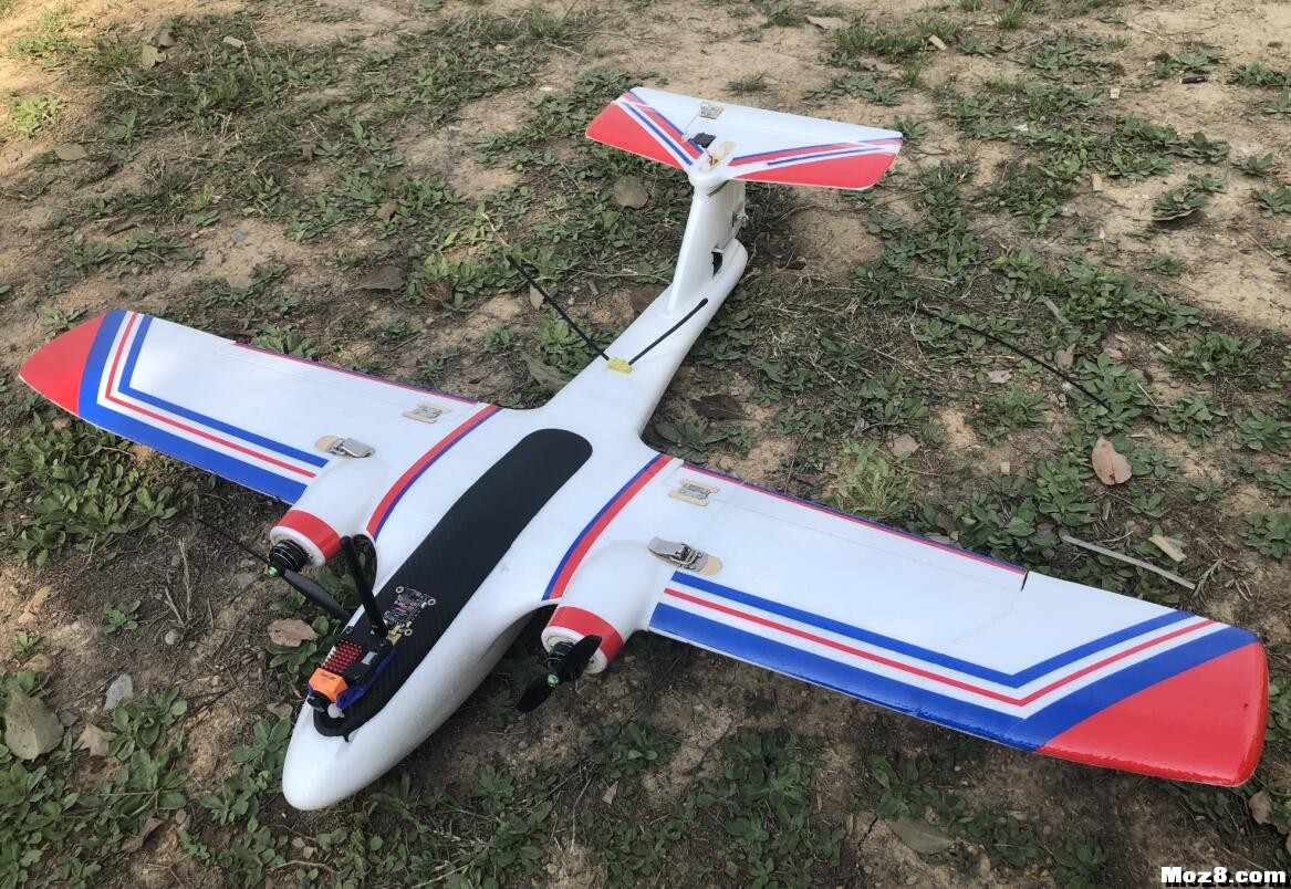

         大家好我是洋气的猫总, 我参加固定翼长航时编队机型T1160,因为长的像缩小版本的双子星, 我总叫它小双子.
Team OREA固定翼FPV网络PK公开赛 航模,固定翼,电池,图传,飞控 作者:洋气的猫总 5415
配置
     动力:2305无刷电机
     电调:TB45A
     飞控:果子AP
     摄像头:SPlite
     图传:RUSH
目前配置极速140~150左右,一直陪伴我完成落穿越门洞,桥洞,树丛林目前位置已经将近100个起落.接下请大家欣赏这次视频
发表于 2018-6-2 00:54:58 | 显示全部楼层
猫总威武,这机子挺不错的,我也买了两架,美中不足的是感觉这机子空机太重了,不锈钢和铝合金件太多了

小双子星重量
Team OREA固定翼FPV网络PK公开赛 航模,固定翼,电池,图传,飞控 作者:洋气的猫总 3885
发表于 2018-6-4 09:39:29 | 显示全部楼层
收到起飞重量图片~猫总果然上的RUMCAM SPLIT,是V2么?
经受住了25+分钟的连续录像,
我试过SPLIT V1就不行,时间超过10分钟很容易自动重启...
 楼主| 发表于 2018-6-4 13:17:15 | 显示全部楼层
永远的零 发表于 2018-6-4 09:39 Team OREA固定翼FPV网络PK公开赛 航模,固定翼,电池,图传,飞控 作者:洋气的猫总 4878
经受住了25+分钟的连续录像,
我试过SPLIT V1就不行, ...
v1和v2都是可以的,能录制很久主要是注意散热。厂家给芯片没做散热,看我给你的第一张图
