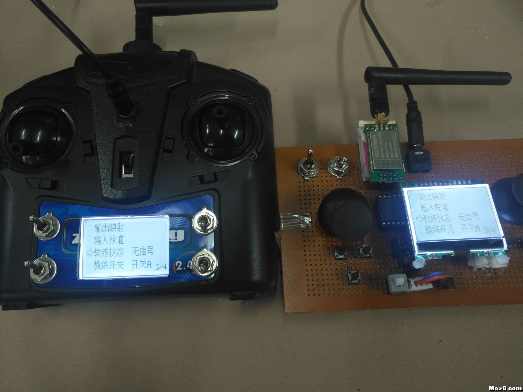

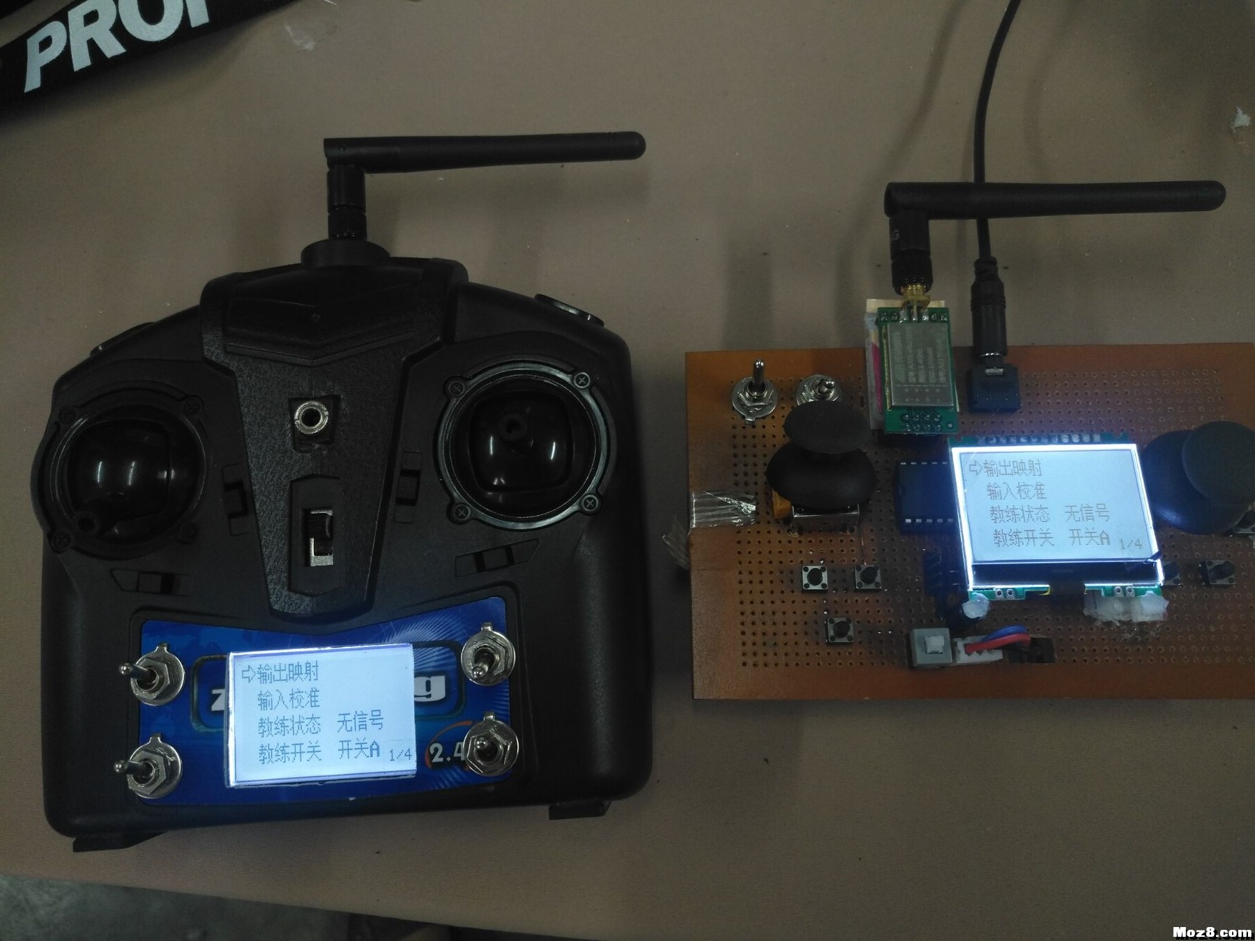

大家看看是哪里设置不对吗?照相时把线拔掉了,两个遥控器在电脑上都能模拟

不懂。左面那个是什么遥控呢
 楼主| 发表于 2018-6-1 13:19:22 | 显示全部楼层
胖胖。 发表于 2018-6-1 09:51
不懂。左面那个是什么遥控呢
还是萝莉控呀,只是装到了一个坏遥控的壳子里面了

唉,我也一直没搞明白怎么用教练功能,不知楼主后来解决了没??
发表于 2019-6-29 11:26:17 | 显示全部楼层
我也想知道这个怎么设定
 楼主| 发表于 2020-10-3 03:56:22 | 显示全部楼层
搞定了,教练控设置为PPM输入,同时设置一个教练开关,学生控设置为PPM输出。使用时若要学生控起作用打开教练开关,若学生操作失误,则教练控关闭教练开关,这时教练控可以控制模型,大部分情况下可以抢救起即将炸鸡的模型
