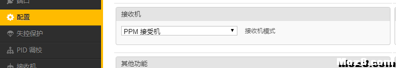

关于F3飞控与电调的问题 小白求助 作者:圐圙 5380 PPM模式,IO_1口 F3飞控给接收机供电,PPM信号线我从F3飞控板背面接出。三根线接到接收机CH1通到。

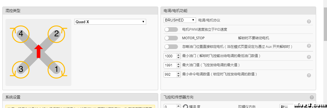

现在在地面站能用遥控控制四个通道了,
但是无法用地面站控制电机。
而且上电还是滴滴滴(2s间隔)。
发表于 2018-5-30 21:18:54 | 显示全部楼层
bf软件里有电机那一项总开关右边有一项要选择后才能让bf控制电机  防止意外用
发表于 2018-5-30 21:18:59 | 显示全部楼层
 楼主| 发表于 2018-5-30 22:47:23 | 显示全部楼层
知道什么原因电机无法在地面站启动了,是因为电调协议选错了,选pwm模式就可以启动了,
但是接收机又不工作了,F3无法接受到接收机的信号。

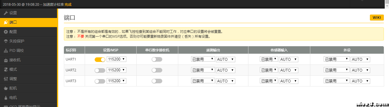

发表于 2018-5-31 07:25:18 | 显示全部楼层
调参页面第一个个页面选择正确端口,记得每次设置完都要电机右下角的保存,
发表于 2018-5-31 09:23:52 | 显示全部楼层

 楼主| 发表于 2018-5-31 16:09:27 | 显示全部楼层
谢谢,刷固件解决了,但是起飞过快螺旋桨炸了一个。真是大喜大悲啊!
