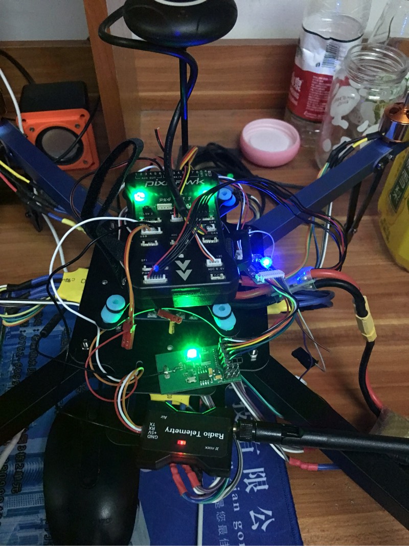

pix飞控解锁油门平衡起飞,但解锁方向后稍微拨一点油门电机就转的非常猛而且还严重往一边偏,这是怎么回事啊?

发表于 2018-5-26 23:54:51 | 显示全部楼层
电调没有校准就是这样

发表于 2018-5-27 22:41:42 | 显示全部楼层
电调校准水平校准罗盘校准,浆是否装错,电机是否旋转方向有误
 楼主| 发表于 2018-5-27 23:31:17 | 显示全部楼层
gestapo 发表于 2018-5-27 22:41 大神请进 飞控,电机,PIX 作者:HDLSF 3184
都重新校准过了,浆的正反方向也没问题,但还是这样子

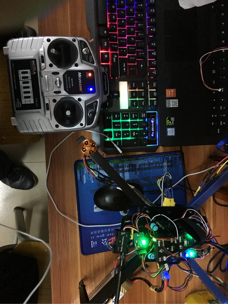

发表于 2018-5-28 10:08:59 | 显示全部楼层
遥控器是不是有问题,看下油门行程

发表于 2018-5-30 13:04:31 | 显示全部楼层
你的这个遥控是MC6遥控?
你把遥控调好了没有!
 楼主| 发表于 2018-5-31 19:36:22 | 显示全部楼层
141418 发表于 2018-5-30 13:04 大神请进 飞控,电机,PIX 作者:HDLSF 8185
你的这个遥控是MC6遥控?
你把遥控调好了没有!
调好了都回中了

发表于 2018-6-7 21:41:38 | 显示全部楼层
遥控器Dr.开关打上来了没有,遥控器的油门反向开关调了没有!
