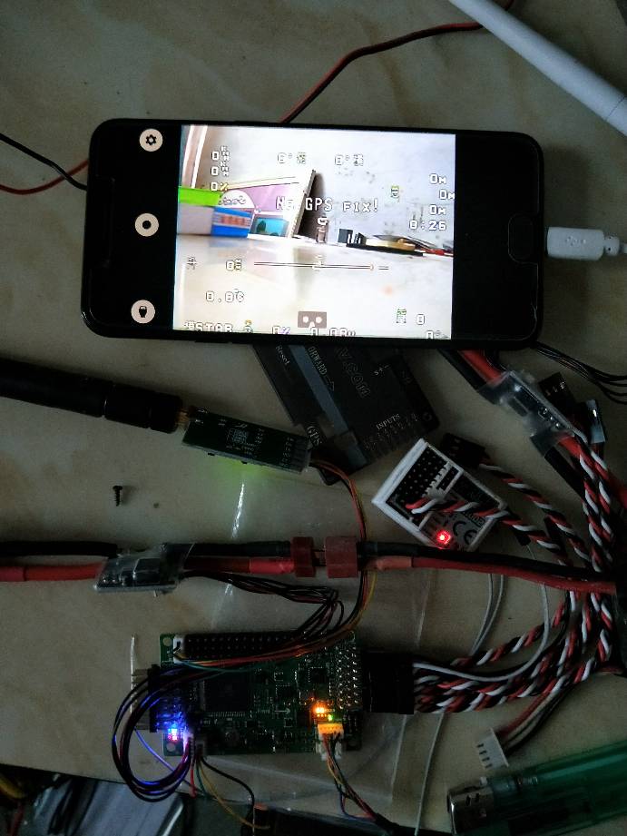

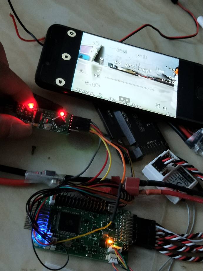

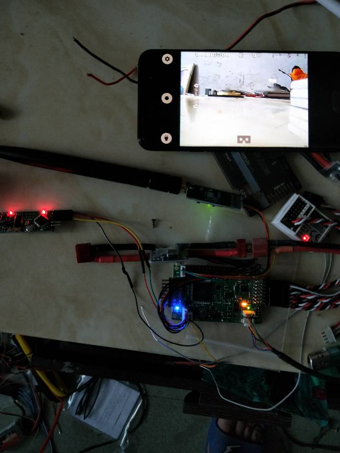

[求助帖] osd所有数据都是零
发表于 2018-5-26 19:08:20 | 显示全部楼层 |阅读模式
看图
osd所有数据都是零 OSD 作者:287577619@.com 5163
osd所有数据都是零 OSD 作者:287577619@.com 8845
osd所有数据都是零 OSD 作者:287577619@.com 9959
osd所有数据都是零 OSD 作者:287577619@.com 2827

发表于 2018-5-26 23:14:47 | 显示全部楼层
你在室内,GPS没有很正常,流量计也没接所以没有,其他的看不清,高度航速等都没有跟GPS有关
 楼主| 发表于 2018-5-27 00:05:05 | 显示全部楼层
gaware 发表于 2018-5-26 23:14 osd所有数据都是零 OSD 作者:287577619@.com 3017
接了流量计的,连飞控姿势都没有

发表于 2018-5-27 20:13:38 | 显示全部楼层
用1.3.2版本的地面站,点击启用遥测就可以了
 楼主| 发表于 2018-5-27 21:06:18 | 显示全部楼层
武直10 发表于 2018-5-27 20:13 osd所有数据都是零 OSD 作者:287577619@.com 7864
找不到1.3.2版本的,你有吗
发表于 2018-5-28 00:06:13 | 显示全部楼层
看来都没有正解,如果你有数传,连接数传试试,如果连接的同时马上有数据了,你就可以试试一个telem-delay的参数 原始数值是0,也就是飞控启动时数传口同时启动,你改为10,延迟10秒,立竿见影

发表于 2018-9-16 07:16:14 | 显示全部楼层
小白兔斯基 发表于 2018-5-28 00:06 osd所有数据都是零 OSD 作者:jianxiong555 7679
看来都没有正解,如果你有数传,连接数传试试,如果连接的同时马上有数据了,你就可以试试一个telem-delay ...
请问下,我的之前通上电就能显示各种数据,炸鸡过后从新刷了一样的固件数据就要解锁才能看到,怎么回事啊
发表于 2018-9-16 07:17:10 | 显示全部楼层
421930188 发表于 2018-5-26 19:21 osd所有数据都是零 OSD 作者:jianxiong555 163
没有解锁吧
你好,我的之前通电就能看到数据,从新刷了固件就要解锁才能看到数据怎么回事啊?
