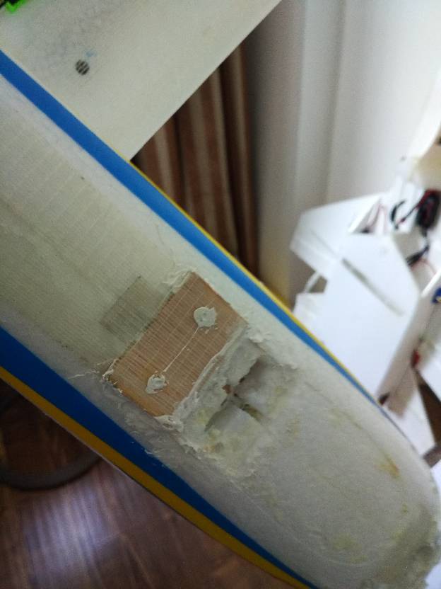

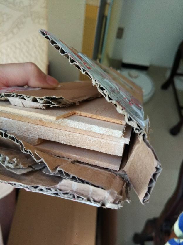

用作电机底座的那叫什么木?原来以为是轻木,网上买了几十元轻木回来,一装上去傻眼了。螺丝根本锁不紧,勉强固定一下,用上螺丝胶。结果两个起落全蹦来。差点飞机在水里回不来。
请教下,锁螺丝应该买什么木能紧住?另外用什么胶水能将木板和泡沫固定牢靠?谢谢先。

发表于 2018-5-25 14:20:24 | 显示全部楼层
应该是桐木吧,轻木太软了……
 楼主| 发表于 2018-5-25 14:31:36 | 显示全部楼层
SHIELD9884 发表于 2018-5-25 14:20 发现航模真是一门综合性学科,这不又要来请教木头事了。 航模,电机,轻木 作者:ykyandy 9152
应该是桐木吧,轻木太软了……
我现在就是不能确定,百度好多说法,什么椴木 三合板 三夹板 。不敢乱买了。所以来问个确定。
发表于 2018-5-25 15:24:26 | 显示全部楼层
厚一点就行
发表于 2018-5-25 16:15:33 | 显示全部楼层
层板,不嫌贵就桐木

好的,谢谢楼上各位。发现航模真是一门综合性学科,这不又要来请教木头事了。 航模,电机,轻木 作者:ykyandy 4451
发表于 2018-5-25 18:06:22 | 显示全部楼层
直接上纤维板也行

发表于 2018-5-25 18:50:27 | 显示全部楼层
用椴木层板
发表于 2018-5-25 20:41:24 | 显示全部楼层
层板硬
发表于 2018-5-25 21:21:09 | 显示全部楼层
航空层板或者用纤维板

发表于 2018-5-26 14:25:05 | 显示全部楼层
22级别固定翼我一般用3mm椴木层板,35以上用两张2mm的。不要买杨木层板,太软了
发表于 2018-5-28 21:54:20 | 显示全部楼层
不能直接螺丝紧   要两面大面积夹紧
