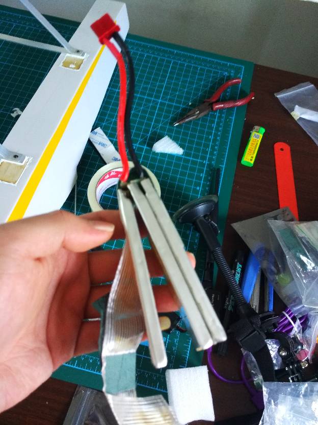

3s电池其中一片0电压了,本想拆了焊下来做2s电池,但是拆到这步没勇气下烙铁了(怕吧电池热炸了),问问大家,如果不拆的情况下,可以继续充电当2s电池用不?会不会有危险?

发表于 2018-5-23 10:27:50 | 显示全部楼层
做好绝缘,继续拆。把要拆的焊点露出来,把其他的贴上电工胶带。
 楼主| 发表于 2018-5-23 10:31:56 | 显示全部楼层
维以不永怀 发表于 2018-5-23 10:27 3s电池其中一片0电压了 电池 作者:ykyandy 2990
怕炸。我用电烙铁的技术太差,焊焊插头还行,焊电池要手快狠准,俺做不到呀。所以问问不拆能充电用不?我就当调试电池吧
发表于 2018-5-23 10:35:15 | 显示全部楼层
那你把线焊过去吧,换个2s平衡头,充电肯定不能不改直接充,会报错的
发表于 2018-5-23 10:38:05 | 显示全部楼层
比较麻烦,不行就放弃吧
发表于 2018-5-23 11:48:16 | 显示全部楼层
单独试试还能充进电吗
发表于 2018-5-23 11:49:16 | 显示全部楼层
不可以,充电会报错
 楼主| 发表于 2018-5-23 11:54:50 | 显示全部楼层
既然这样,晚上带上护目镜 穿上手套。拼了!!!!3s电池其中一片0电压了 电池 作者:ykyandy 8158
发表于 2018-5-23 11:56:39 | 显示全部楼层
电解了吧
发表于 2018-5-23 12:44:48 | 显示全部楼层
用斜口钳剪,然后重新焊,我一直就是这么搞的
发表于 2018-5-23 14:17:05 | 显示全部楼层
电烙铁上去后,可能会打火,冒火星。3s电池其中一片0电压了 电池 作者:电小二 4678
 楼主| 发表于 2018-5-23 14:37:03 | 显示全部楼层
woshixinshouwop 发表于 2018-5-23 12:44 3s电池其中一片0电压了 电池 作者:ykyandy 8978
好方法3s电池其中一片0电压了 电池 作者:ykyandy 3035
发表于 2018-5-23 15:24:25 | 显示全部楼层
还是拆了吧,否则充电时报错
发表于 2018-5-23 16:05:45 | 显示全部楼层
胆大心细,上,不然以后都还是不敢
发表于 2018-5-23 17:19:59 | 显示全部楼层
没什么事啊,大胆拆吧,我都拆了好几次
发表于 2018-5-23 19:05:43 | 显示全部楼层
你的是那一片坏了,直接拆下来多少
发表于 2018-5-23 20:49:56 | 显示全部楼层
没问题的,应该不会炸的
发表于 2018-5-23 22:51:38 | 显示全部楼层
最差会着,不会炸的!如果是铁锂电池那放心好了,拆就行

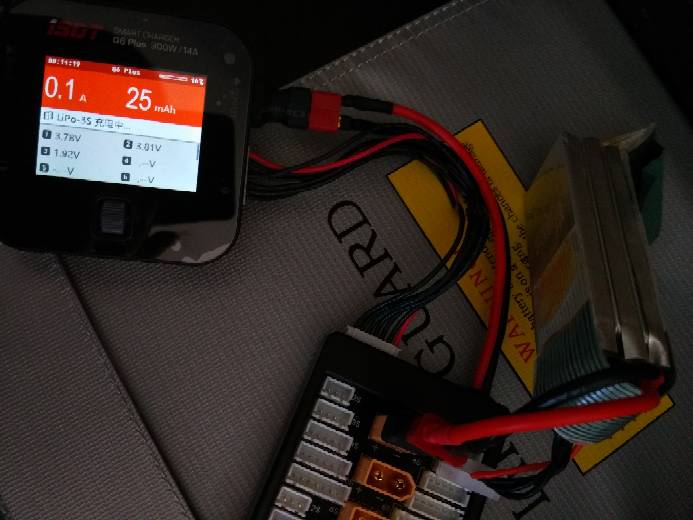

发表于 2018-5-24 10:42:43 | 显示全部楼层
你用3.7伏的手机充电器给没有电的哪个单独冲一下,
 楼主| 发表于 2018-5-24 16:50:35 | 显示全部楼层
复活中!3s电池其中一片0电压了 电池 作者:ykyandy 2274 抱着试试心态,居然满速复活中。
3s电池其中一片0电压了 电池 作者:ykyandy 704
