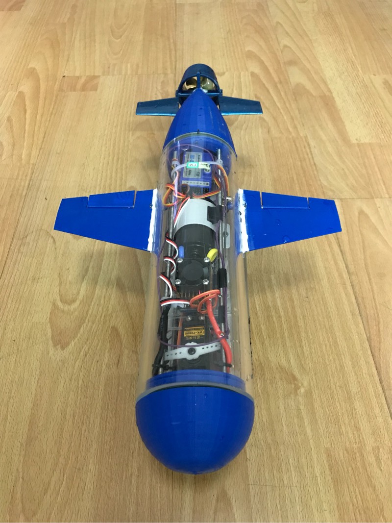

网上看见国外deep flight的潜艇,自己动手设计做了一个。配重已完成,就等试航了。

我就想知道在水里沉下去和升上来靠的是什么原理
靠机翼产生的负升力

发表于 2018-5-22 15:48:27 | 显示全部楼层
好东西,支持一下,请说一下配置

水下这个信号怎么发送啊,
用fm频段的遥控,据说可以潜至少1米

好东西,支持一下,请说一下配置
sanwa fm控,有刷550电机,防水靠密封圈

发表于 2018-5-22 20:23:33 | 显示全部楼层
图传用什么频段啊?5.8g是肯定不行

图传用什么频段啊?5.8g是肯定不行
没有图传。没发现有用fm频段的图传。正在想办法,用线缆传输这个艇太小了。
