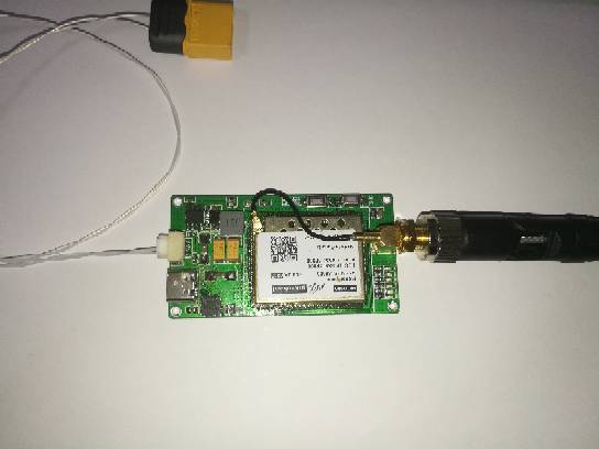

多旋翼远航~固定翼远航~好像只能看着图传屏幕,很是苦恼。为啥就不能有一个小型远距离数传。于是乎lz查阅资料,终于想出一个解决方案,请看下面~
【东】远距离工业级数传~距离超乎想象。 无人机,多旋翼,固定翼,图传 作者:水瓶技术控 7827
话说现在玩无人机的越来越多,好多人都是在淘宝买零件组装。但是有时候淘宝上设计这些零件的,不一定真的是按需求来。特别设计了一款超视距数传,在波特率57600时,距离可达25km。
【东】远距离工业级数传~距离超乎想象。 无人机,多旋翼,固定翼,图传 作者:水瓶技术控 5005

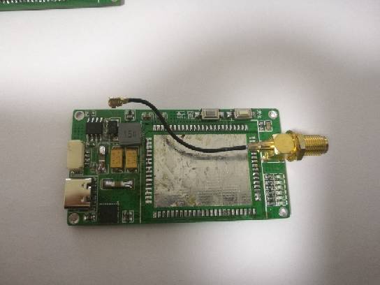

这是数传的底板,上面的模块还是要依靠进口设备。
【东】远距离工业级数传~距离超乎想象。 无人机,多旋翼,固定翼,图传 作者:水瓶技术控 9415
设计之初,便考虑到当今远航都是433,只好用915频段来传数据。也是工业数传大多在这个频率。
【东】远距离工业级数传~距离超乎想象。 无人机,多旋翼,固定翼,图传 作者:水瓶技术控 7167
使用加拿大一家公司生产的数传模块,简称p900。
【东】远距离工业级数传~距离超乎想象。 无人机,多旋翼,固定翼,图传 作者:水瓶技术控 7862
底板是多模块兼容,如果你觉得这个25km不爽,那我们可以换个模块,比如100km如何。
       供电和串口部分,考虑到机身晃动原因,特使用GH1.28-4p端子来做,这样再振也不好出现松动问题。机载供电是dc9v到36V通吃。未来将出9到60v通吃版本。
       连接电脑接口上面使用了type-c,毕竟现在很多笔记本和手机都有向外供电能力,也是为了简化使用流程。要不然出去飞一次,设备一大堆,很是头疼。如果说目前没有type-c供电设备,那也没关系,从GH1.25端口也能供电。
【东】远距离工业级数传~距离超乎想象。 无人机,多旋翼,固定翼,图传 作者:水瓶技术控 1023
       地面端和天空端板子是一样的,都是那么小巧,那么精致。而且装机时候不用想哪个是天空端,哪个是地面端,拿来直接用,绝对好用。

 楼主| 发表于 2018-5-29 23:56:13 | 显示全部楼层
asd3330303 发表于 2018-5-23 22:12 【东】远距离工业级数传~距离超乎想象。 无人机,多旋翼,固定翼,图传 作者:水瓶技术控 3027
有些技术问题想问下,看图中用开关变压,一般成品图传或者无线模块都是使用线性降压就是为了电压稳定
这个模块的的设计不需要ldo,很多厂家为了降低成本,把开关电源部分简化或者用的芯片便宜。一般市面上那个电源部分成本要求高性价比。那样走量时候好控制成本。我这个光电源芯片就要6块多一个,不考虑量化,只用好东西。
 楼主| 发表于 2018-5-29 23:52:48 | 显示全部楼层
布丁 发表于 2018-5-23 16:15 【东】远距离工业级数传~距离超乎想象。 无人机,多旋翼,固定翼,图传 作者:水瓶技术控 6441
Microhard 的电台,功率调到 1W,我最远只飞到 8KM 信号就彻底断了。
用的代理商提供的天线,据说是原厂天 ...
原厂的不一定好,而且这个和环境关系很大。一般都是未开发的地区用。

也有人用工业模块做过10几公里的,价格在260左右,但是好像总是有些功能没全,比如手机链接时候信号功能是没有的,  详情 回复 发表于 2018-5-22 09:07
 楼主| 发表于 2018-5-22 09:05:03 | 显示全部楼层
232073569 发表于 2018-5-22 08:18 【东】远距离工业级数传~距离超乎想象。 无人机,多旋翼,固定翼,图传 作者:水瓶技术控 5722
哪里有卖?价格怎样,还是希望放出教程
这个我也想放教程,可是想来想去,这个没有办法做教程,很是头疼。
