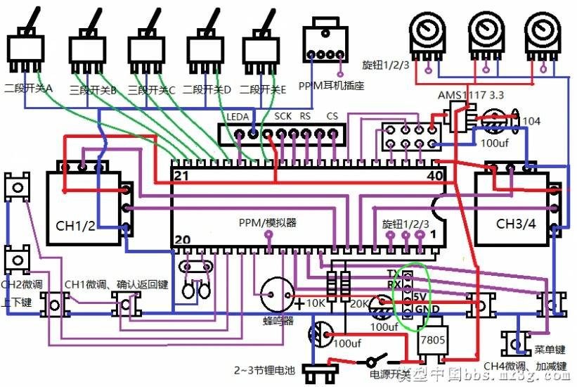

怎么刷写程序。。。。不知道怎么弄
发表于 2018-5-18 16:39:54 | 显示全部楼层
2272778006 发表于 2018-5-18 16:08 爱萝莉遥控器  作者:昶春斋 5802
怎么刷写程序。。。。不知道怎么弄
画圈的地方接上下载器,在GND接个开关,点击电脑下载后接通就能顺利下载了。

 楼主| 发表于 2018-5-18 19:56:42 | 显示全部楼层
昶春斋 发表于 2018-5-18 16:39 爱萝莉遥控器  作者:2272778006 4819
为啥要接个开关

发表于 2018-5-18 21:44:53 | 显示全部楼层
2272778006 发表于 2018-5-18 19:56 爱萝莉遥控器  作者:昶春斋 2090
为啥要接个开关
不对说错了,看你的下载器接不接了,有的是自动的,有的是手动的,我用的手动的爱萝莉遥控器  作者:昶春斋 3394
 楼主| 发表于 2018-5-18 23:46:38 | 显示全部楼层
昶春斋 发表于 2018-5-18 21:44 爱萝莉遥控器  作者:2272778006 9455
