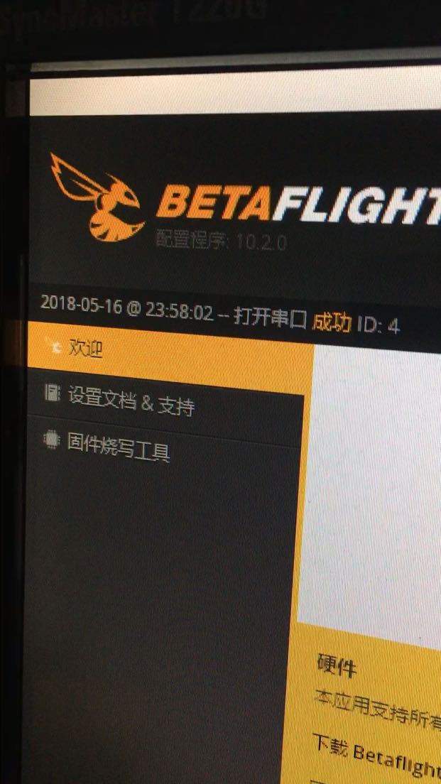

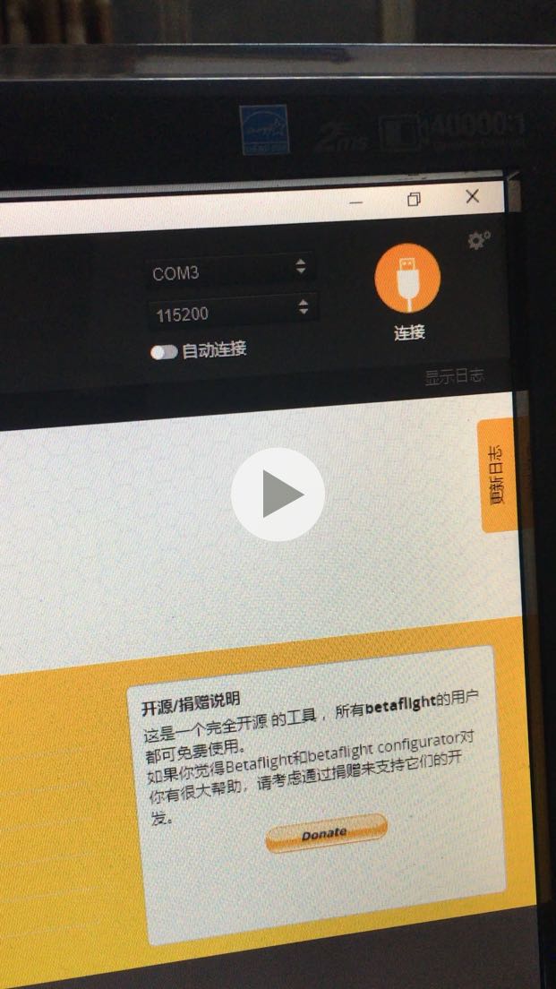

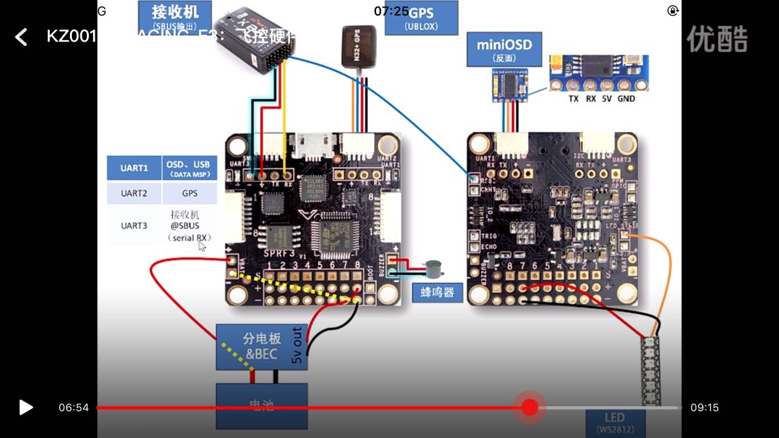

我是新手收到F3飞控后没焊线就直接连了电脑刷了BF F3的固件,群里兄弟告知需要先敢线,焊好后不能和电脑连接,电脑的驱动已经安装,尝试重新刷固件不行,后来用了BF提示的短接BOOT的方法刷了固件但是还是不能链接电脑,请大佬帮助,附上接线图,和BF图,点击BF上的链接后,软件先是提示打开串口成功,过一会就是关闭串口成功,OSD没有链接

发表于 2018-5-17 08:00:29 | 显示全部楼层
你被坑惨了
冲刷固件
发表于 2018-5-17 08:32:36 | 显示全部楼层
短接boot,然后刷固件。就OK了,建议把固件下载在本地方便一点。
发表于 2018-5-17 09:28:44 | 显示全部楼层
1链接的数据线  换一下
2驱动都下好  地面站都有
发表于 2018-5-17 11:10:45 | 显示全部楼层
短接后,再通电,一直到刷完固件都不能断开
 楼主| 发表于 2018-5-17 12:59:54 | 显示全部楼层
pshenme 发表于 2018-5-17 11:10 F3飞控能能链接BF 飞控,固件,OSD 作者:tzlihai 5844
短接BOOT后可以刷,但是刷好了还是不能链接电脑,我用的win10和电脑系统有关系没
发表于 2018-5-17 14:17:35 | 显示全部楼层
pshenme 发表于 2018-5-17 11:10 F3飞控能能链接BF 飞控,固件,OSD 作者:夕梦 2790
没有,我就是用了win10,短接boot,重刷固件
发表于 2018-5-18 01:22:22 | 显示全部楼层
刷完固件,BOOT就不能在短接,然后连接电脑
