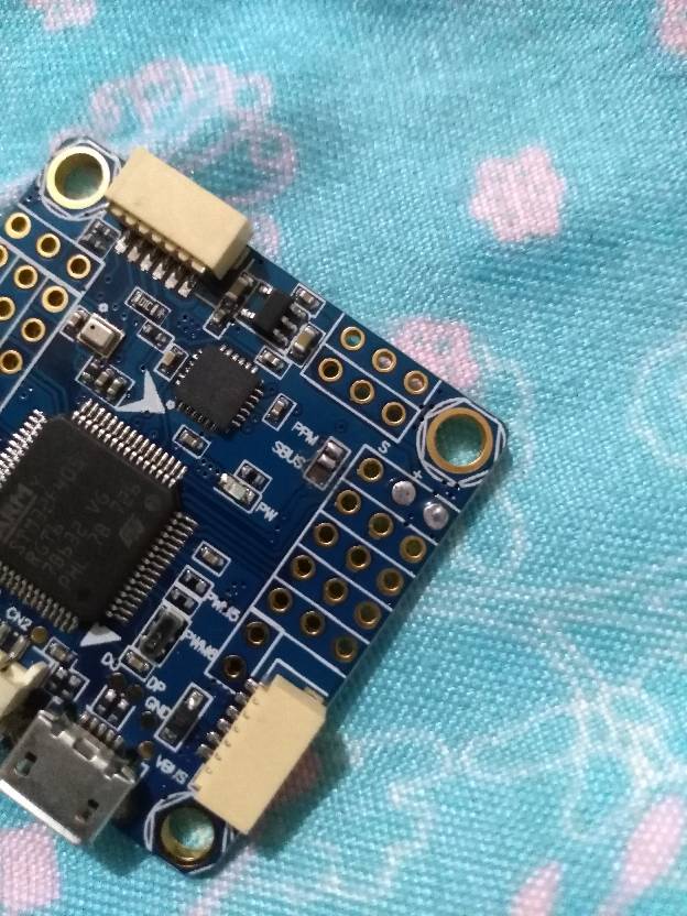

本人新买了一块omnibus v3飞控,连接接收机的时候不小心把sbus的焊点扯掉了,有什么修复的办法吗OMNIBUS F4 V3飞控 飞控,接收机,SBUS 作者:小贤 5829 OMNIBUS F4 V3飞控 飞控,接收机,SBUS 作者:小贤 8919 OMNIBUS F4 V3飞控 飞控,接收机,SBUS 作者:小贤 6713 新买的还没装机呢,

发表于 2018-5-9 22:48:52 | 显示全部楼层
用万用表试试能不能找到另一个rx

仔细看那3个焊点,sbus那一个

发表于 2018-5-10 09:04:26 | 显示全部楼层
小贤 发表于 2018-5-10 08:53
仔细看那3个焊点,sbus那一个
如果只是用PPM,可以不用管下面的那个焊盘,短接下面两个就好了,如果要接SBUS,直接让线焊到,RX6即可

发表于 2018-5-10 09:19:03 | 显示全部楼层
也就是左边三排最下端靠近,告近8PIN 的芯 (也就是U2)的那个就可以了

发表于 2018-5-10 09:36:06 | 显示全部楼层
爱飞的 发表于 2018-5-10 09:03
是这里吗?确定没有掉
不是,这里现在只能PPM
发表于 2018-5-10 09:38:08 | 显示全部楼层
mn8wn 发表于 2018-5-10 09:36
不是,这里现在只能PPM
另一边靠近BOOT键的那个,那个RX6那个焊盘就可以了,
V3 SUBS是接到那里的,

 楼主| 发表于 2018-5-10 10:40:43 | 显示全部楼层
爱飞的 发表于 2018-5-10 09:03 OMNIBUS F4 V3飞控 飞控,接收机,SBUS 作者:小贤 6190
是这里吗?确定没有掉
左边啊,那两个小焊点,下面那一个掉了,

 楼主| 发表于 2018-5-10 10:50:05 | 显示全部楼层
taiyangzai 发表于 2018-5-10 09:08 OMNIBUS F4 V3飞控 飞控,接收机,SBUS 作者:小贤 9405
我可以收了,出吗
sbus不能用了飞线就可以了,ppm可以使用,昨天我装了一下机,ppm通道太少,你要的话,开个价吧,我看看能不能出OMNIBUS F4 V3飞控 飞控,接收机,SBUS 作者:小贤 7598
