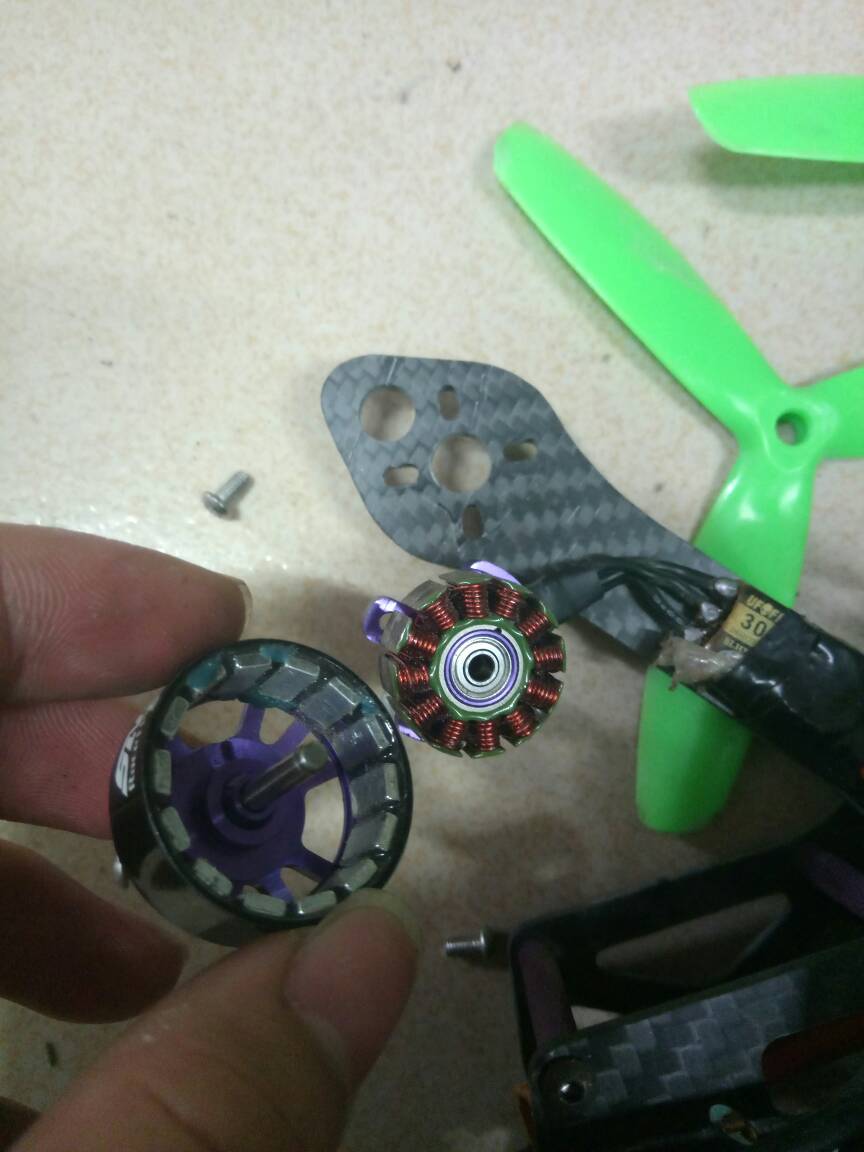

         今天穿越飞地下室。很不幸场地有工人焊接掉的地屑。在擦地滑时我四个nb2207全部进粉。堵转炸。
        之后开始拆电机清理。
电机进铁屑怎么清理。 穿越机,电机 作者:纸鹤少年 1658
能看到磁铁上的划痕心疼一秒。

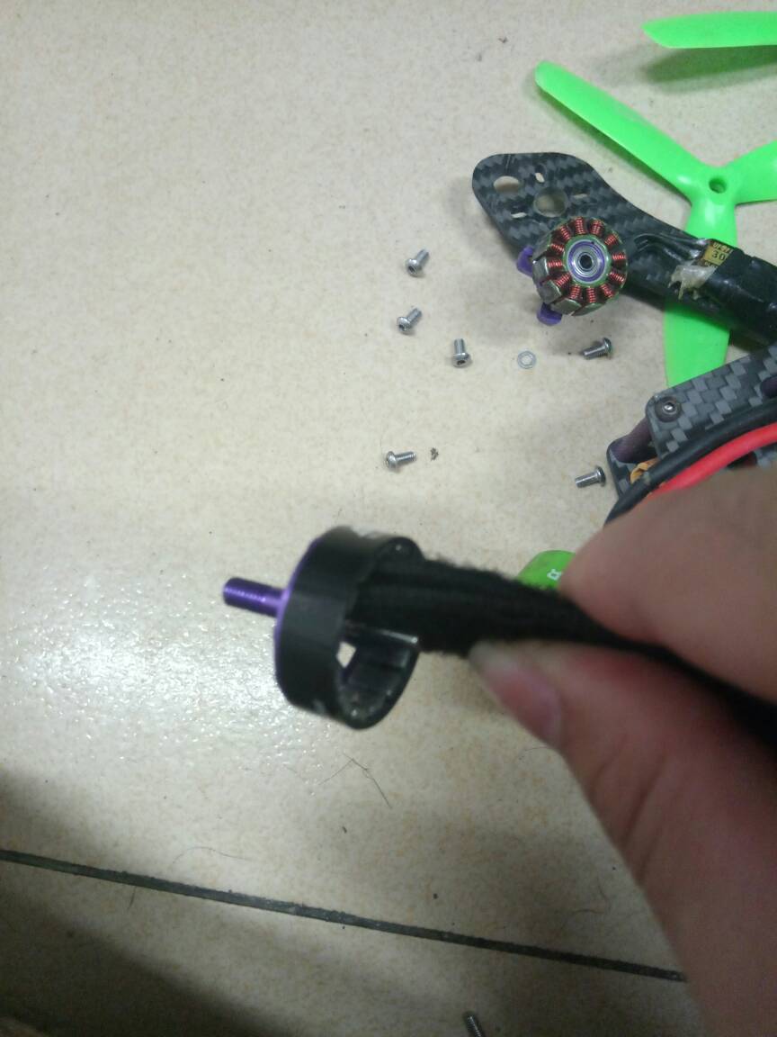

       用穿越机的扎带对拆,螺丝刀放中间成刷子。
电机进铁屑怎么清理。 穿越机,电机 作者:纸鹤少年 7980

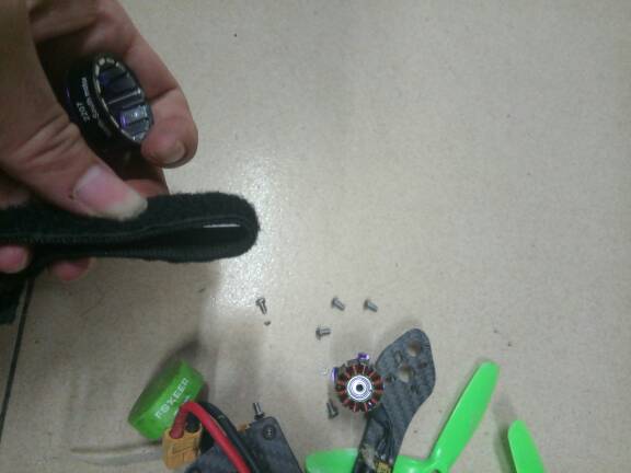

            然后就是伸进电机清理。刷得是真干净。四个电机复活。
电机进铁屑怎么清理。 穿越机,电机 作者:纸鹤少年 7725

我都是拿水冲
发表于 2018-5-6 15:21:47 | 显示全部楼层
电机拆的怎么容易吗

有技巧。我一个螺丝刀拆卡簧

用泡泡糖粘
