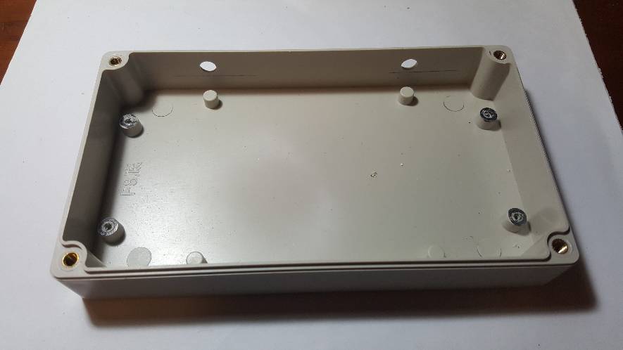

飞鱼地面站手机连接数传后看到一个小黑框,那个小黑框就是视频用的,手里有数传图传的朋友有兴趣可以做一下,让手机同时接收图传和数传。
材料
数传,图传,OTG线,两条数据线,HUB集线器
我随便找了个盒子,打上孔,留天线接孔
数传图传一起接收 天线,图传,遥控器,地面站,281261安 作者:知深行远 3498

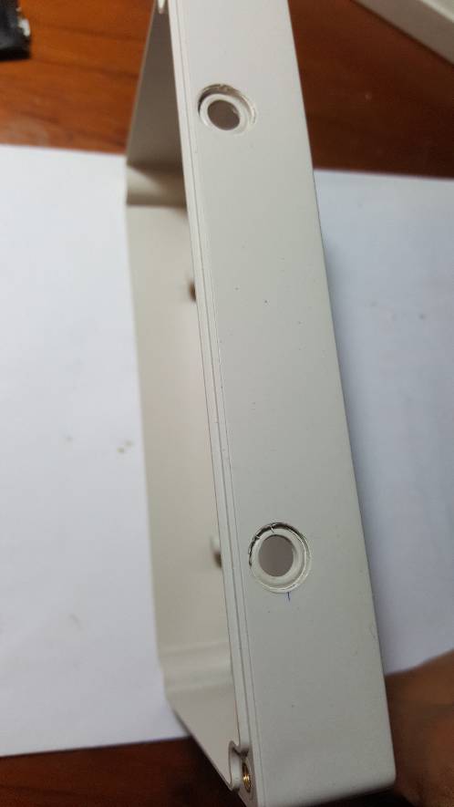

由于盒子外壳有点厚,我打了沉孔。
数传图传一起接收 天线,图传,遥控器,地面站,281261安 作者:知深行远 7404

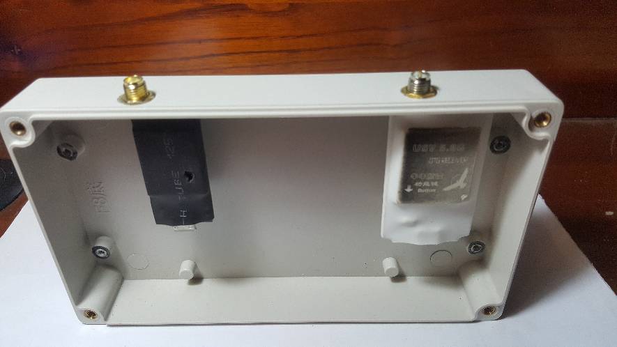

安上图传数传看看
数传图传一起接收 天线,图传,遥控器,地面站,281261安 作者:知深行远 3481

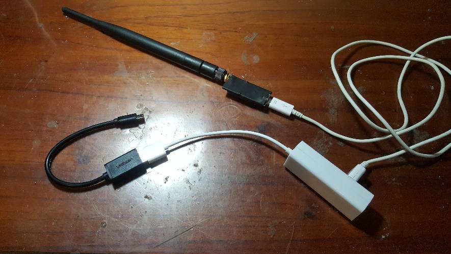

然后准备接线,先看看怎么接,我只接了数传试试
数传图传一起接收 天线,图传,遥控器,地面站,281261安 作者:知深行远 1793

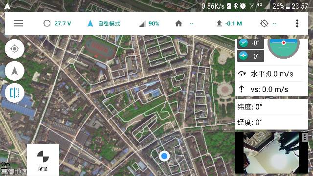

再来个截图
数传图传一起接收 天线,图传,遥控器,地面站,281261安 作者:知深行远 6480
数传图传都有了。
