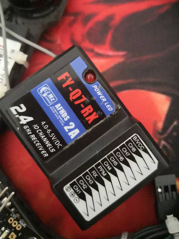

我看网上的视频没有讲解飞控怎么连接遥控接收器,有没有大神认识的,给小弟个讲解,说说怎么连接的,谢谢

把你接收机调到ppm输出模式把ppm的线接到飞控ppm哪就行了

谢谢我试试
