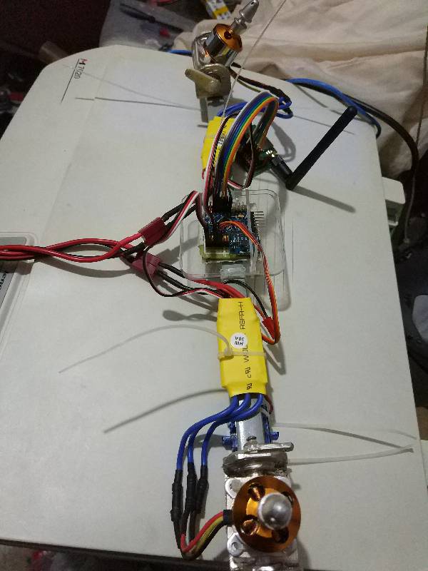

MWC飞控做个两轴舵机抖动的厉害,大神给会诊一下。
两轴 舵机,飞控,电机 作者:昶春斋 6699
简装一下,插电舵机就抖动

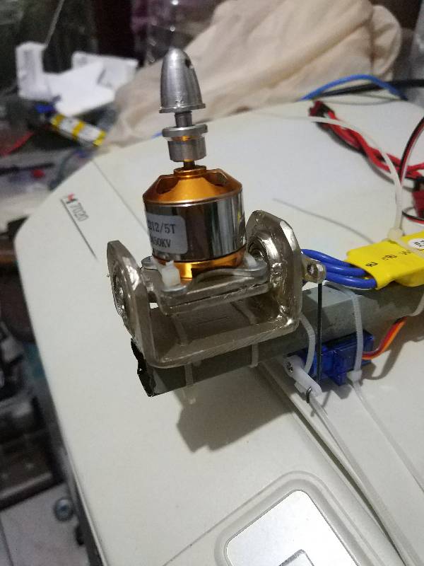

用塑料板做的电机座,两个小轴承哦!
两轴 舵机,飞控,电机 作者:昶春斋 7702
发表于 2018-4-24 20:17:37 | 显示全部楼层
被干扰或你的遥控问题   萝莉遥控器吗
 楼主| 发表于 2018-4-24 20:20:45 | 显示全部楼层
apple 发表于 2018-4-24 20:17
被干扰或你的遥控问题   萝莉遥控器吗
是的,没开遥控器也是这样抖动的。那我试试麦克的遥控器还这样吗。
发表于 2018-4-24 20:22:56 | 显示全部楼层
建议你换一下面包线
 楼主| 发表于 2018-4-24 20:25:25 | 显示全部楼层
apple 发表于 2018-4-24 20:22
建议你换一下面包线
好的我试试

 楼主| 发表于 2018-4-24 20:40:03 | 显示全部楼层
建议你换一下面包线
换了线有轻微的改善。不过还是没解决问题。两轴有两个舵机口,其中一个不抖动,难道是固件调试的问题
 楼主| 发表于 2018-4-24 20:45:57 | 显示全部楼层
还没调试好
发表于 2018-4-24 20:50:44 | 显示全部楼层
拔掉面包线看看是否正常   连接地面站看看输出通道  固件这货不会搞

发表于 2018-4-24 21:02:26 | 显示全部楼层
连上电脑看看吧,应该是调试的问题

 楼主| 发表于 2018-4-25 06:28:04 | 显示全部楼层
爱飞的 发表于 2018-4-24 22:04 两轴 舵机,飞控,电机 作者:昶春斋 5047
两轴用太差的舵机不行,这个辉盛的塑料舵机也就能飞飞固定翼,你拿他做两轴,真是勉为其难了
回头买两个金属舵机,先用这个试试
发表于 2018-4-25 09:48:07 | 显示全部楼层
从舵机开始。到电机。这段控制电机角度的。是不是有虚位?
 楼主| 发表于 2018-4-25 10:05:30 | 显示全部楼层
zxc850414 发表于 2018-4-25 09:48 两轴 舵机,飞控,电机 作者:昶春斋 2484
用钢丝连接的,虚位肯定是有的,我换上银燕舵机试了试没有这个情况
两轴姿态完全靠舵机。如果有虚伪。会有问题哦。我觉得应该是这个虚伪的问题  详情 回复 发表于 2018-4-25 10:07
发表于 2018-4-25 10:07:28 | 显示全部楼层
 楼主| 发表于 2018-4-25 10:12:34 | 显示全部楼层
zxc850414 发表于 2018-4-25 10:07 两轴 舵机,飞控,电机 作者:昶春斋 6610
两轴姿态完全靠舵机。如果有虚伪。会有问题哦。我觉得应该是这个虚伪的问题 ...
辉盛舵机抖动时一碰反弹很厉害,看来问题是虚位和舵机了
银燕很不错啊。我一直用银燕。。辉盛那时候也是某个朋友的垃圾货而已  详情 回复 发表于 2018-4-25 10:17
你测量过舵机的电压吗?正常吗?最好5.3V。还有。那个舵机频率也有可能。我以前用过辉盛。飞SU27.也是。一打舵。。就抽筋,后来发现是频率问题,电调的频率跟舵机不一致  详情 回复 发表于 2018-4-25 10:15
发表于 2018-4-25 10:15:21 | 显示全部楼层
