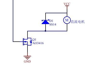

油门通道改pwm输出 app 作者:王刘晏 6733
接收外接mos已做好
油门通道改pwm输出 app 作者:王刘晏 335
目,又前1、2通道都能控制,可惜要回中,想把油门通道设置成可输出pwm通道,试过输入映射,结果把油门放到原2通道上了油门通道改pwm输出 app 作者:王刘晏 1057

发表于 2018-4-23 22:24:38 | 显示全部楼层
油门 pwm 1000us -2000us  而整个时长20ms  ,   2/20 = 10%, 最大也才 10%的输出呀
 楼主| 发表于 2018-4-24 00:26:37 | 显示全部楼层
payne.pan 发表于 2018-4-23 22:24 油门通道改pwm输出 app 作者:王刘晏 2302
就是想省电调啊,我在你宝店看过的。这个问题已经解决了,又遇到新问题,带一个空心杯可以,带动两个,空心杯就叫了,然后接收信号会一点点断掉,感觉电流上出了问题。实在不行就去你家买多路电调油门通道改pwm输出 app 作者:王刘晏 7279 油门通道改pwm输出 app 作者:王刘晏 4508 油门通道改pwm输出 app 作者:王刘晏 4955
发表于 2018-4-24 11:56:24 | 显示全部楼层
额,有刷电调…多买个mcu吧,最便宜的1块几毛的就好,写个程序转换一下吧,一个mcu带多路FET也不是啥问题

不会写,东西全还给老师了
