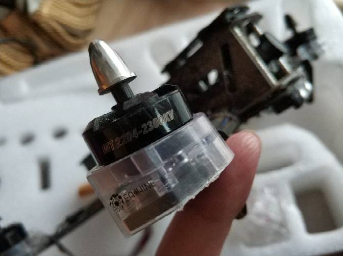

浆叶卡住一次啊,之后就不爱转,是电机烧了吗?能修理吗?太脆弱了,没正式飞过呢,哎

拆,重绕
怎么弄啊,指明路啊

烧 买新的
有可能烧电调 也有可能烧电机

电机对掉试试吧

烧电调可能性比较大

电机转动没有异常,有异味,怀疑电机坏了,新电机快递途中,电调也没看出变色,有结果在报告各位啊,多谢
