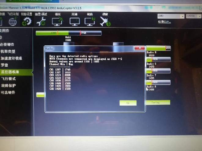

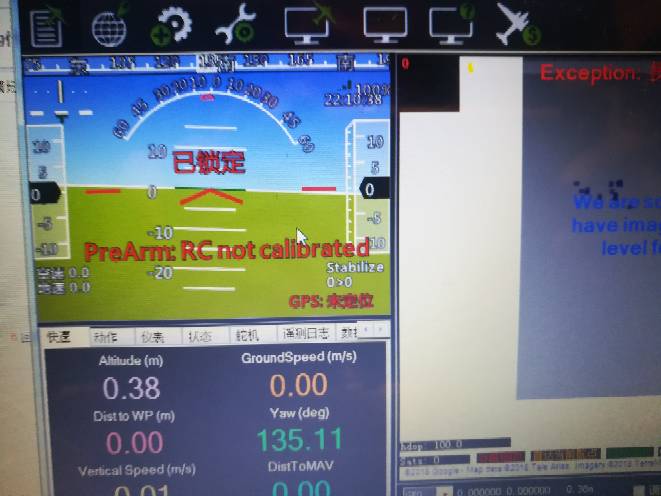

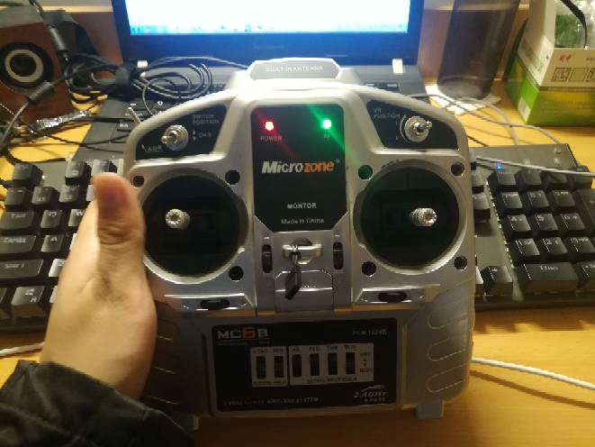

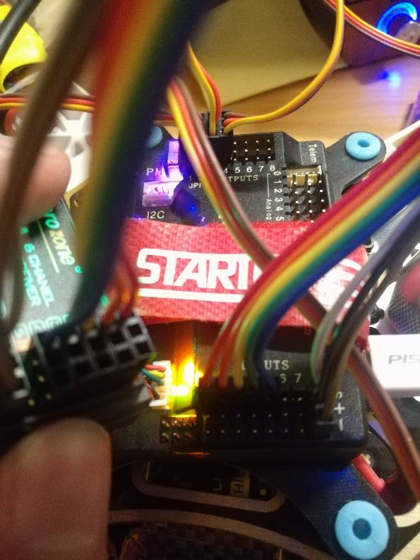

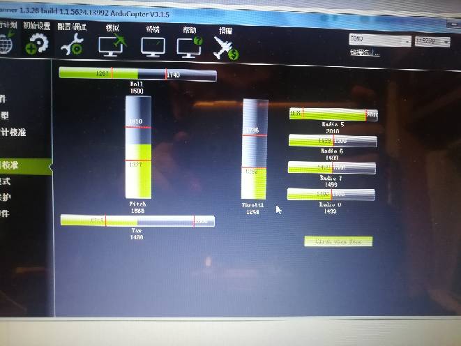

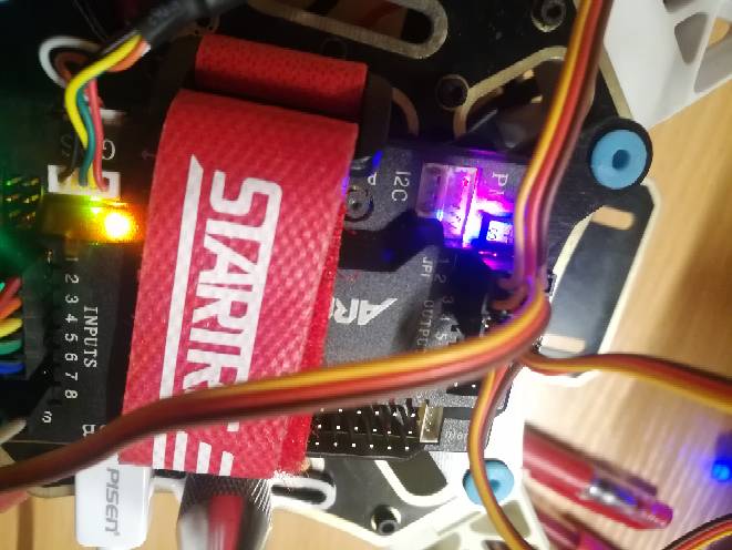

不论怎么校准,都显示为未校准。怎么办啊?

发表于 2018-4-15 22:44:08 | 显示全部楼层
校准完成后要重启飞控呢

发表于 2018-4-16 14:37:05 | 显示全部楼层
四个基本通道,1-4通的最低值和最高值,怎么样差那么多?而且,低端偏离1050那么多,
你的遥控器应该做一下摇杆校准才行,
 楼主| 发表于 2018-4-17 18:07:47 | 显示全部楼层
突突 发表于 2018-4-15 22:44 遥控器校准新手问题 遥控器 作者:819201658 6167
校准完成后要重启飞控呢
谢谢,我已经校准过了,但是飞的超级不稳。
