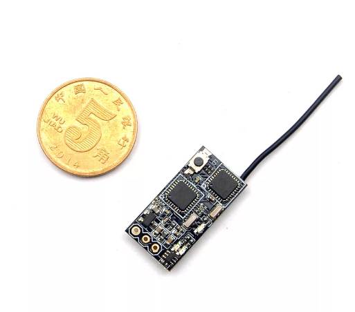

请教,接收机的输出电压是不是跟接收机的输入电压是一样的?
这种接收机的电压一般是多少?
 楼主| 发表于 2018-4-5 20:06:46 | 显示全部楼层
刚网上查到了,输入电压是5V输入,但是不知道信号输入电压是多少?
发表于 2018-4-5 20:08:12 | 显示全部楼层
这是ppm接收机吧,一般都是5v

是PPM, 信号输出电压一般多少啊?
发表于 2018-4-5 20:12:50 | 显示全部楼层
信号输出电压?这都是电平输出,没有电压一说

发表于 2018-4-5 23:07:23 | 显示全部楼层
示波器看输出的信号电平是3.3v。
 楼主| 发表于 2018-4-5 23:13:13 | 显示全部楼层
Myth 发表于 2018-4-5 23:07 请教天地飞迷你接收机的输出电压 天地飞,接收机 作者:hql8854 5639
示波器看输出的信号电平是3.3v。
太专业了!请教天地飞迷你接收机的输出电压 天地飞,接收机 作者:hql8854 8229
请问,如果是多通道输出的接收机(pwm),输出电平是不是和输入电压一样?
谢谢
发表于 2018-4-5 23:15:43 | 显示全部楼层
hql8854 发表于 2018-4-5 23:13
太专业了!
谢谢
还是3.3v.接收机内部也有稳压电路的。
