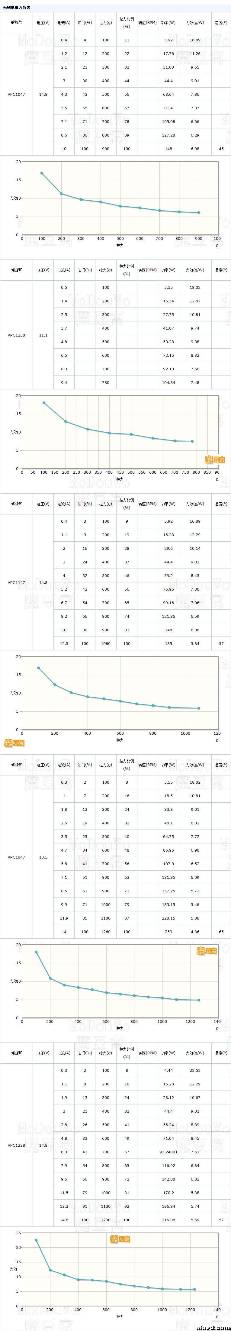

先看一某电机的力效表:
力效表有什么用,怎样看呢? 电池,电机,四轴,多轴 作者:大姐大 5103
是不是觉得很复杂,仔细看下,其实也很简单。力效表是厂家对某一个电机,在不同螺旋桨、电压、电流下测出其拉力、转速、温度等参数。

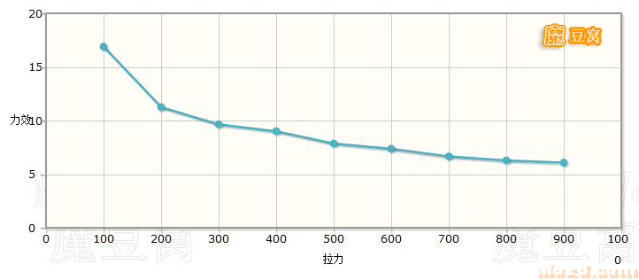

1) 电流越小,力效越大。如下图的拉力/力效图表看到,拉力/力效是一条下降的线,电流小力效大但拉力同时又小,电流大力效小但拉力大。

2)选择最合理的电机拉力
最小电流力效虽然大,但拉力小,浪费了电机功率,最大电流力效最小又不能选择,只能选择中间段的力效。力效建议不要不大小于7g/W。
同时要考虑飞行器实际飞行需要的拉力,如一个总重量是1200g的四轴,理论上每轴300g拉力就可以起飞,但飞行器要前进后退转弯翻滚,还有定点时候不断调整各轴电机拉力,风大要用拉力对抗风速,所以就是300g拉力肯定是不够的,至少要留30%以上的要做拉力冗余,最好是50%-60%,就是要有600g的拉力,查表看到600g的力效是7.37g/W,比300g时候的9.65g/W低,但也算是合理范围中。
如果需要的拉力的力效太小,这时候就要考虑选择其它电压和螺旋桨找力效,如果还是太小,说明这个电机不适合你用,要换电机了。
