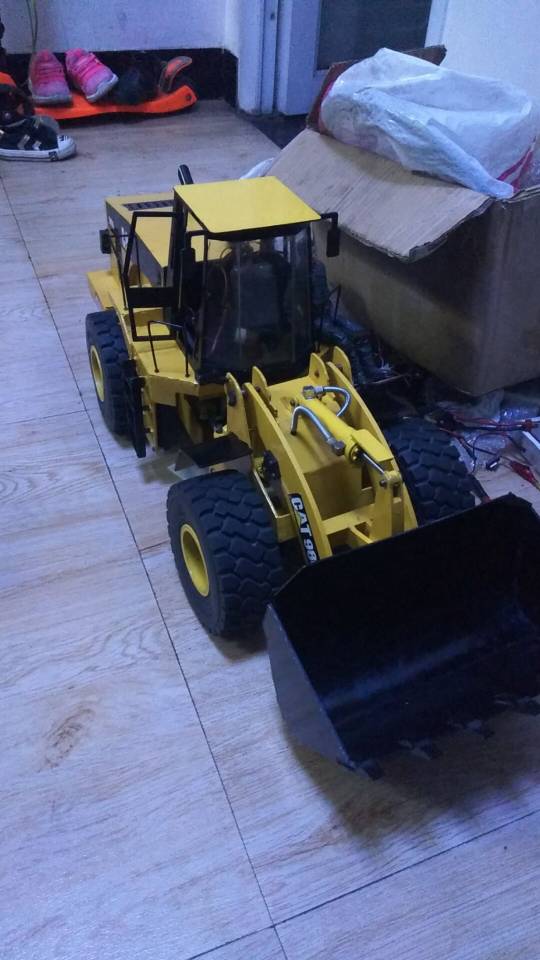

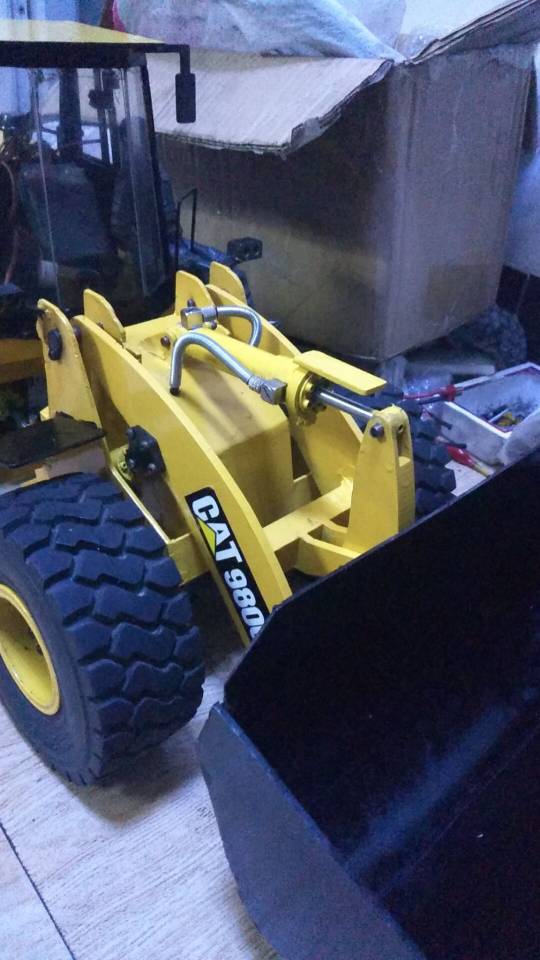

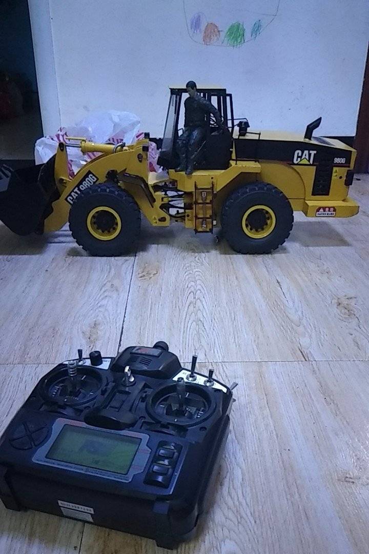

参考原机型  CAT980G
实物1/14液压动态CAT980G(相对于原型机有修改)
整车装配轮边减速,液压转向,四轮驱动,135毫米超大工程轮胎,可以实现铲斗举升水平平移,卸料铲斗自动放平待铲以及运输三种状态,整机具体参数如下!
整车三维:长800   宽260   高290
整车重量:19㎏
动臂举升高度400
三合:5秒
轮胎:直径135,宽55
发动机:两挡行星变速箱,舵机遥控换挡!
油泵:1升排量5065无刷直驱意大利泵
换向阀:三路串联
电池:12500毫安,工作时间1H
声组:3T
灯光:自制stc408as单片机电路板,实现大灯,尾灯,转向,双闪!
遥控器:富斯9
研发历程,2017年3学着手制图,设计,查找资料数据,以及参考35比例合金模型,制图耗时达半年之久,直到2018年3月中旬才喷漆收工!
过程中经历了轮边减速的设计苦恼,经历了铲斗举升水平平移的苦恼,液压转向角度的苦恼,种种的艰辛,不足为道,因为最后成功了!
现在把一些过程和成品图片视频分享给大家!
喜欢的可以加我QQ群:  572586849
或者关注快手号:pingguo13782776521

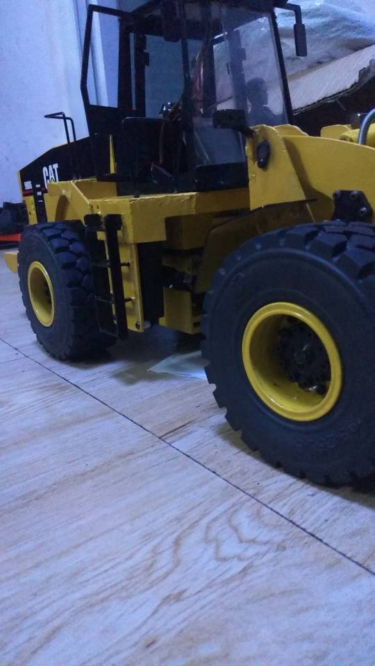

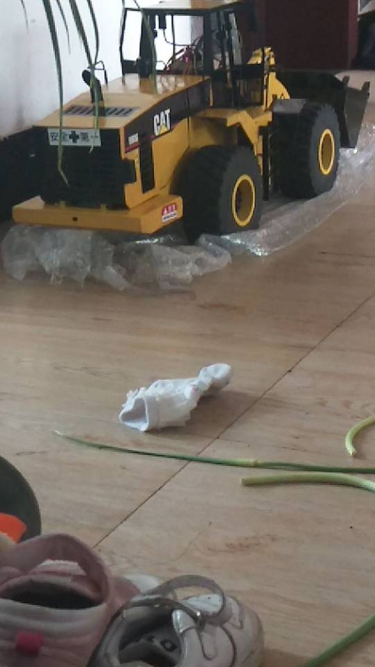

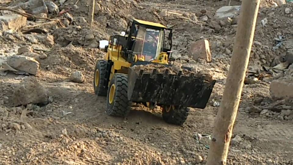

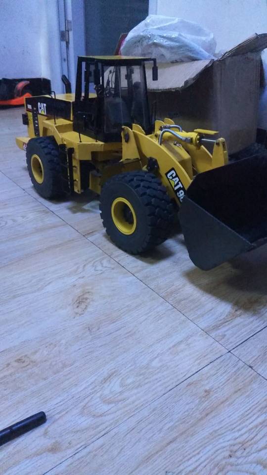

一些成品图片
