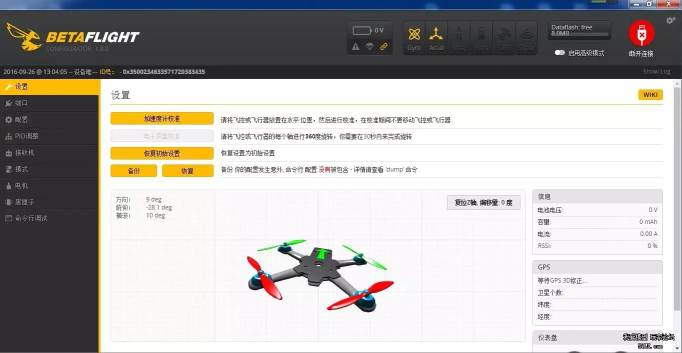

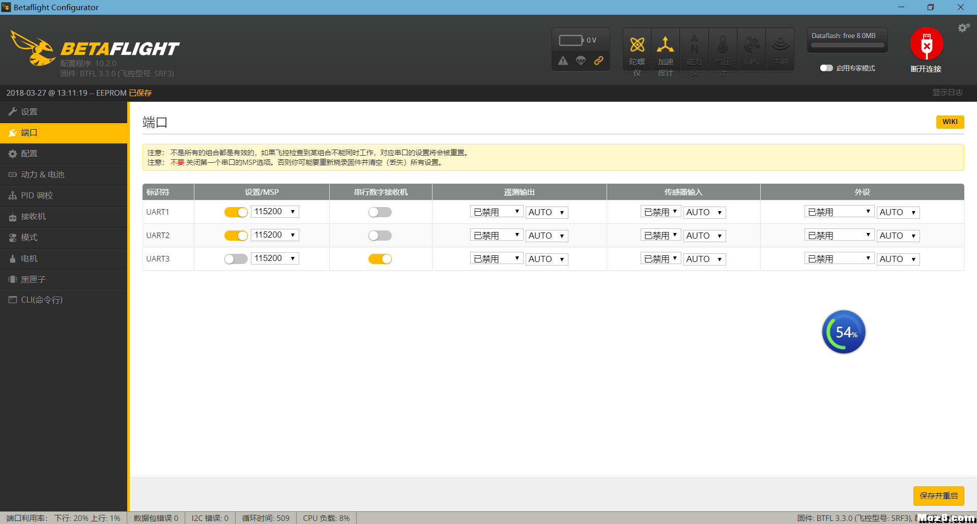

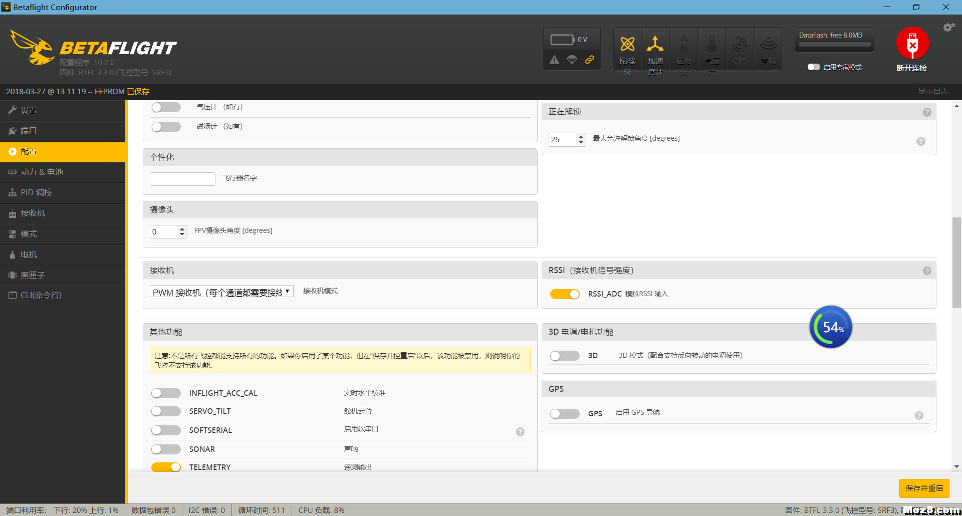

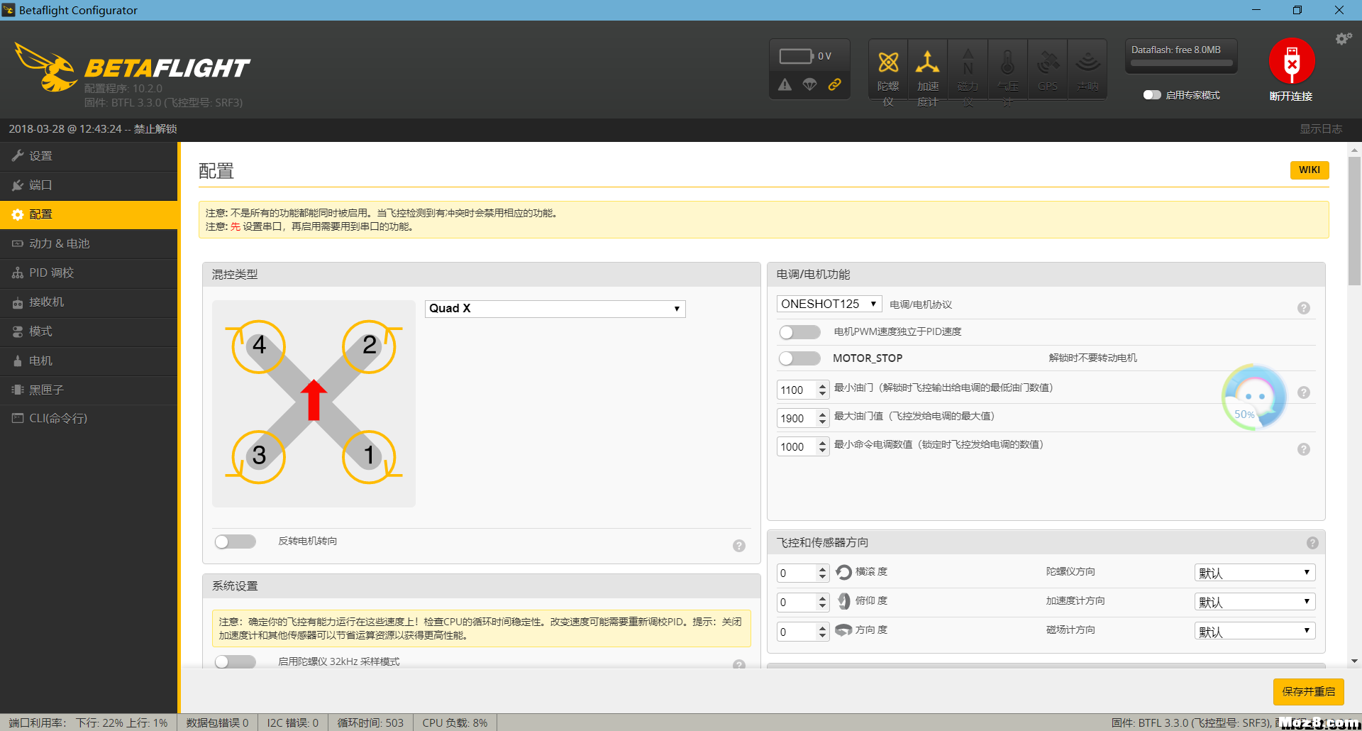

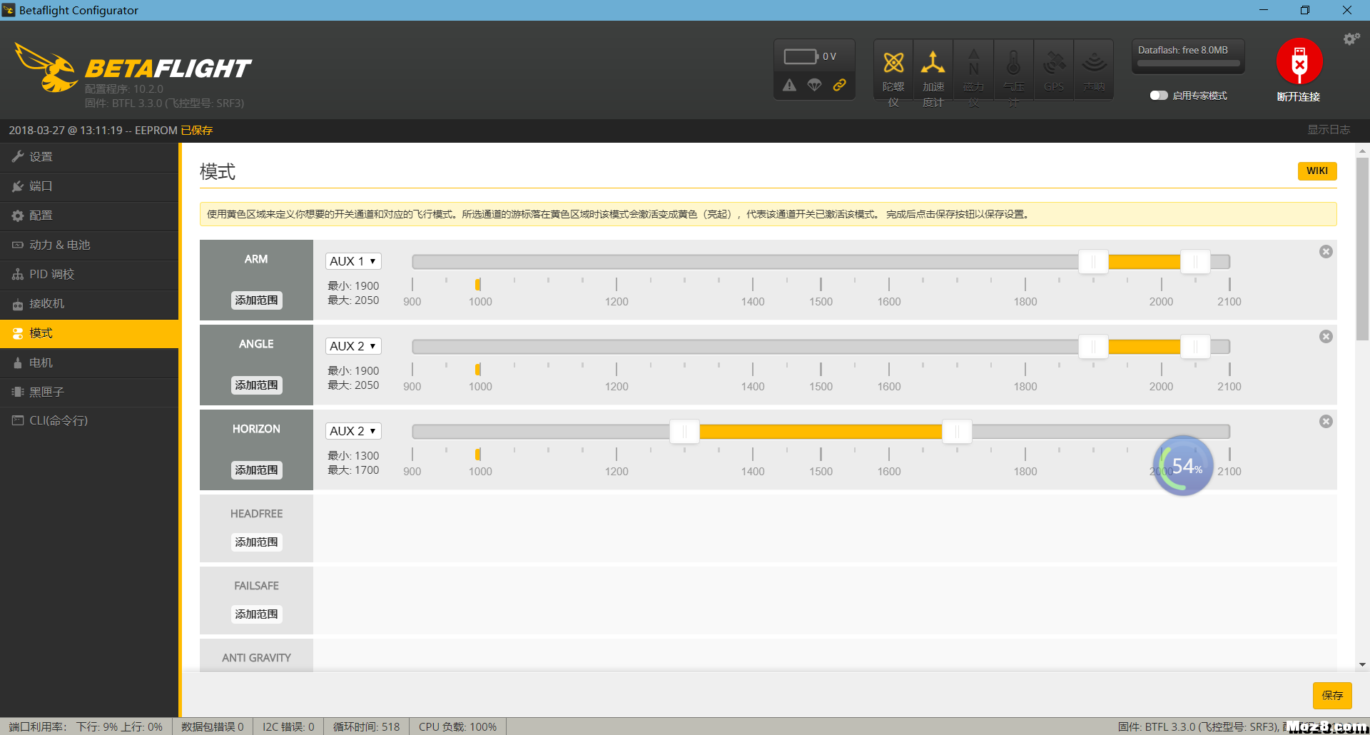

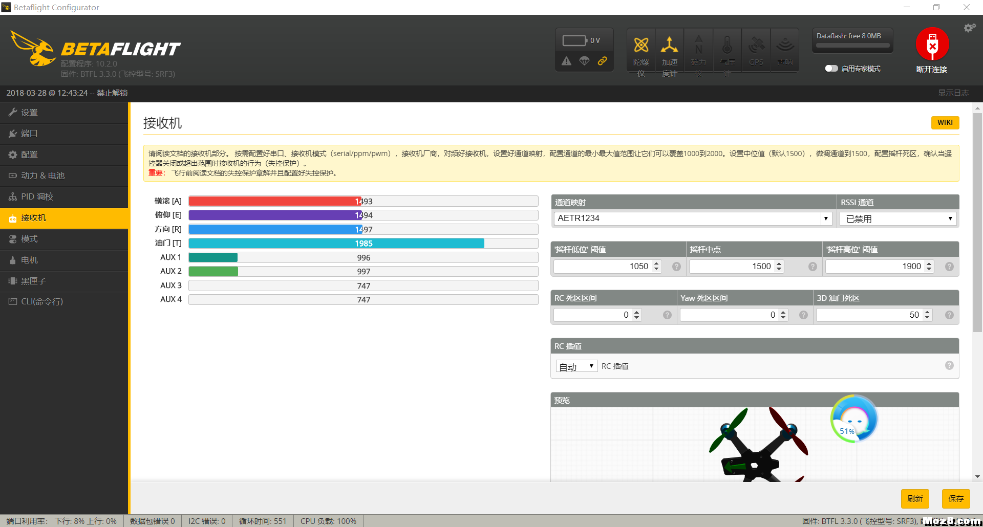

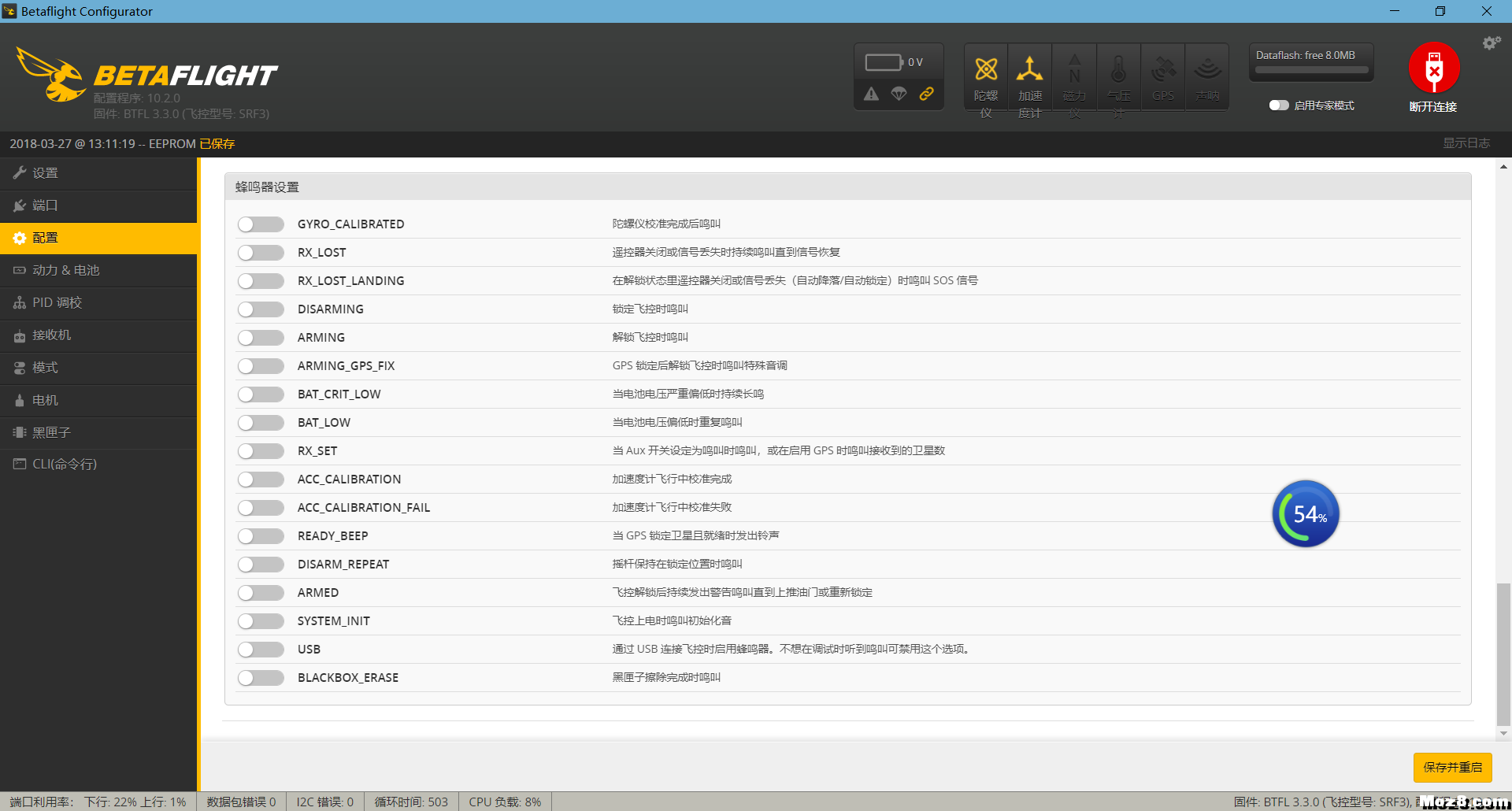

富斯i6遥控器,自带的接收机,F3飞控,按照网上的教程视频来,但是飞控就是解不了锁。下面是我的调参的截图。我真的快被这个东西搞疯了,飞机放了一个月还没飞起来,真的希望有人来帮帮我,找了帖子,发现没和我类似的。急!!!求助!!!学校马上要组织航模比赛了,我还想参加比赛,谢谢好心人,有偿也行,谢谢!!!!!!!

补充:解锁的时候,红灯会快闪几下,然后就又恢复正常的闪烁。
发表于 2018-3-28 13:06:52 | 显示全部楼层
从你遥控器那张图看,当前油门在最大位置?
如果不是,你油门通道需要在遥控中反相一下
然后就是遥控最低油门的时候那个值要小于你前面设置的最小油门那个1150
然后你带地面站解锁,首先看看解锁的时候arm那个点是不是落在你那个黄色选中部分区域了,如果没有,就是你设置问题
如果有,看看arm前面那个块有没有绿,绿了就说明解锁成功了,没有的话一般还是油门行程的问题,慢慢调整几次就好了

发表于 2018-3-28 16:21:39 | 显示全部楼层
注意看一下上方的日志,链接后写着禁止解锁。
你拔掉USB试试能不能解锁,注意卸桨。
或者插上USB时候,进电机页面,滑动右下角那个我已确认风险,解锁电机,就可以了。
你的设置很多都有问题,可能飞不好,但是解锁应该可以。

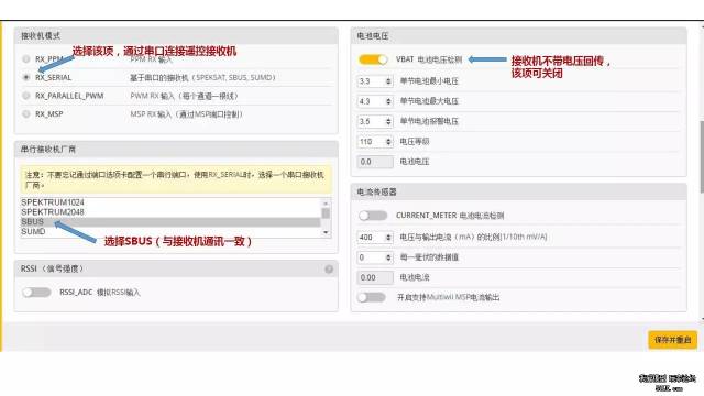

发表于 2018-3-28 21:54:33 | 显示全部楼层
开始设置前,点击右上角的 连接按钮,飞控与软件进行连接
开始设置了看到机机的姿态,晃动一下机机,软件里面的穿越会与手上的机同步姿态,此时,先做个水平校准吧。
由于这次我们直接使用SBUS接收机与飞控链接(SBUS的好处,先百度去吧),需要打开串口。

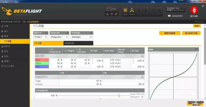

pid界面,首先很赞的是,bf3.0默认的参数飞手动模式简直就是爽歪歪的节奏(本地新手已经全部直接进入手动模式)。注意 super rate选项是操作动作反馈大小的选项,默认设置的话,新手略感觉过于灵活,高手又觉得太迟钝,新手适当调小,高手适当调高(我现在设置是 0.80  0.85  0.85),设置完记得点击保存。

模式界面,第一个 ARM模式就是开关解锁,点击添加范围,拖动幅度条到自己想通过第五通道(就是AUX1通道)控制的范围(拨动开关的时候下面有有小光标会移动)。

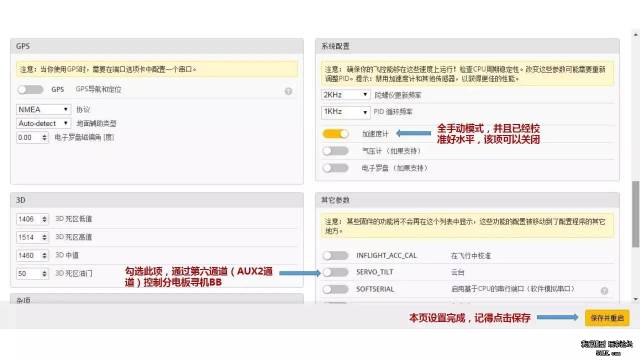

勾选启动高级模式
舵机界面,第一行勾选A2,这样结合前面的设置,就能通过遥控的第六通道来控制分电板上的BB响,记得点击保存哦。

发表于 2018-3-28 21:57:54 | 显示全部楼层

我是PWM接收机
连上地面站是不允许解锁的
但是能看是否满足解锁条件,就是ARM那个模式会被激活,你看你切模式的时候是不是切到哪个模式哪个就前面名字那块就变色,arm也是一个模式,只是电机不转,但是模式会激活  详情 回复 发表于 2018-3-30 10:45

发表于 2018-3-30 10:45:08 | 显示全部楼层
ZondaFeng 发表于 2018-3-29 22:55
连上地面站是不允许解锁的
