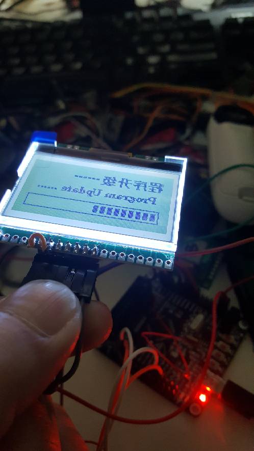

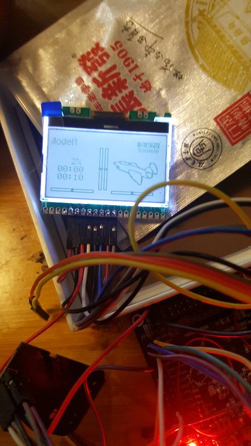

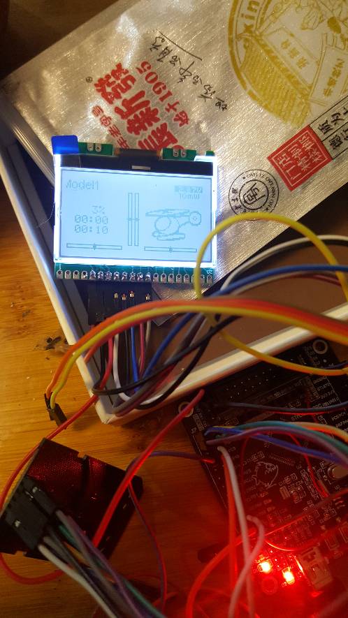

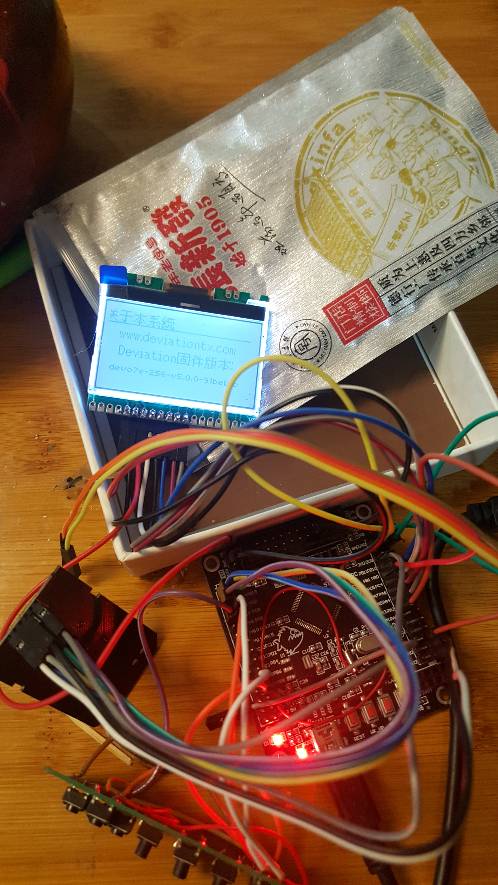

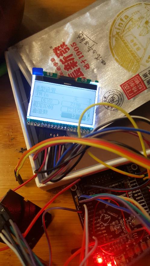

硬件平台基本完成,准备打板,
stm32f103,lcd12864,6936模块
主板包括stm32f103,闪存芯片,所以接口,方便直接使用devo10的6936模块和四合一模块直接插拔,2个2段开关,2个3段开关,2个电位器旋钮开关,

 楼主| 发表于 2018-3-26 14:02:47 | 显示全部楼层
默认使用stm32f103rct6,256k内存,刷入deviationtx257固件,基本和devo10功能一样

 楼主| 发表于 2018-3-27 15:44:29 | 显示全部楼层
小屏幕小型化,应该还不错

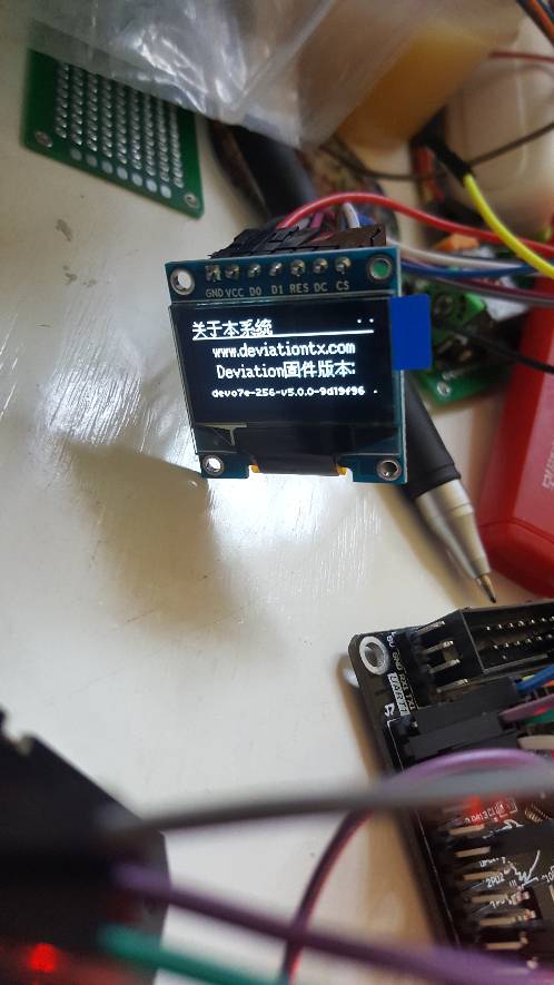

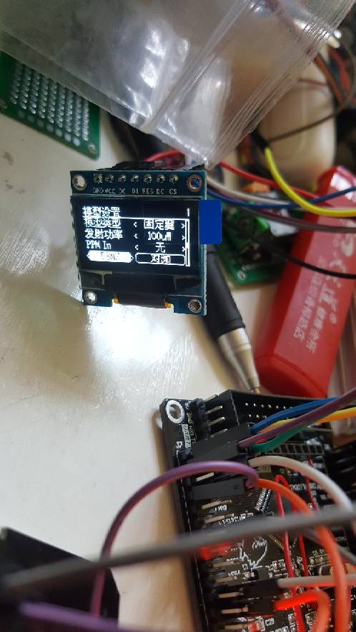

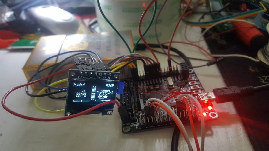

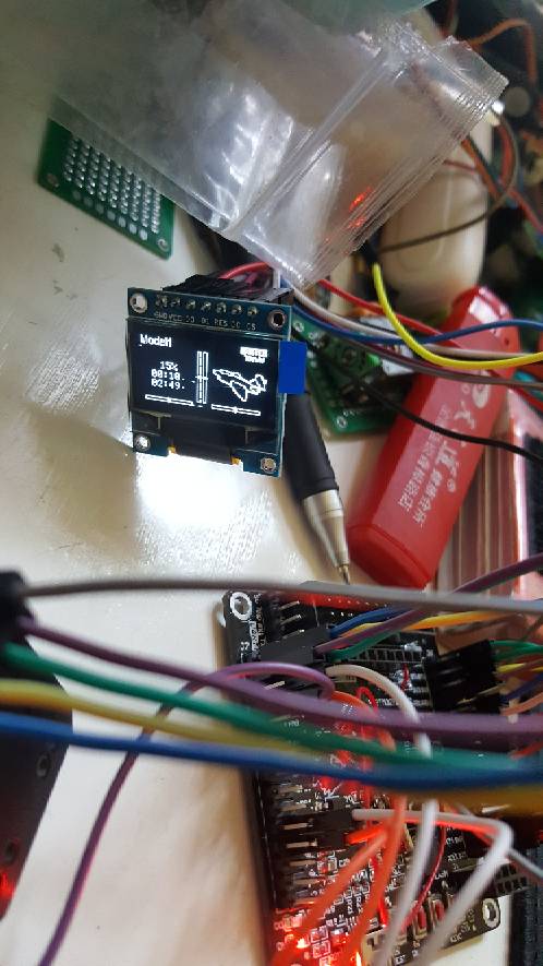

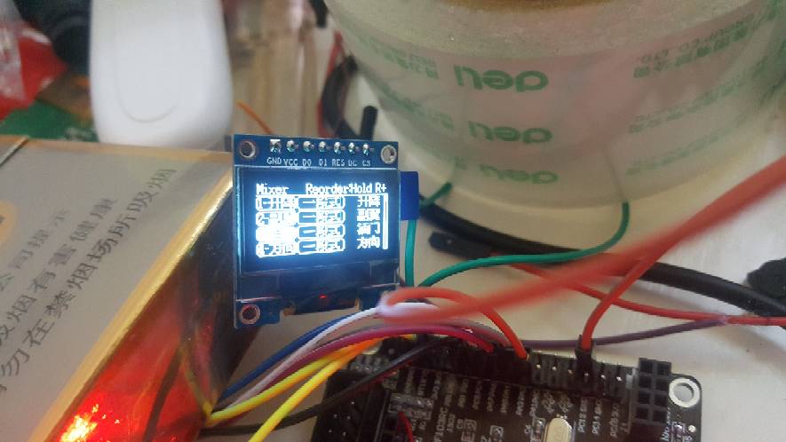

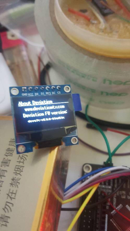

发表于 2018-3-28 08:45:02 | 显示全部楼层
改屏幕要稍微修改一下lcd驱动,我也改了oled的玩自己做开源遥控器devo7e 遥控器,开源,devo7e改锂电,devo7e改功率,华科尔7e怎么样 作者:水车 1896
