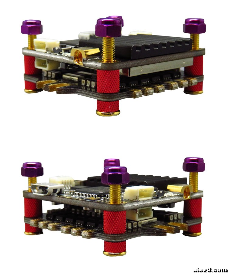

黑蚁飞塔Flytower PRO V2全新上市,结构优化,功能升级
分体飞塔Flytower PRO V2 Split同步上市
给你穿越机更多选择
黑蚁飞塔Flytower PRO V2全新上市,结构优化,功能升级 穿越机,电池,天线,图传,飞控 作者:大熊S 5572
黑蚁飞塔Flytower PRO V2全新上市,结构优化,功能升级 穿越机,电池,天线,图传,飞控 作者:大熊S 6517
黑蚁飞塔Flytower PRO V2全新上市,结构优化,功能升级 穿越机,电池,天线,图传,飞控 作者:大熊S 7134 黑蚁飞塔Flytower PRO V2全新上市,结构优化,功能升级 穿越机,电池,天线,图传,飞控 作者:大熊S 7927

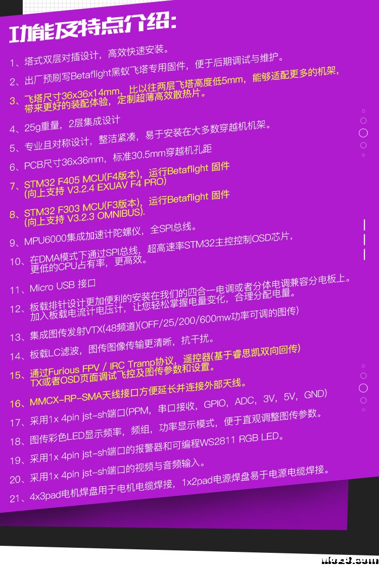

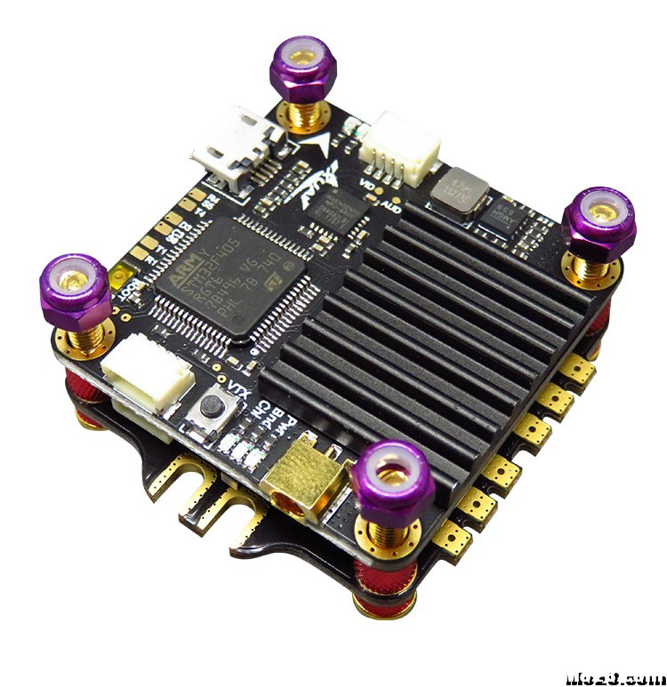

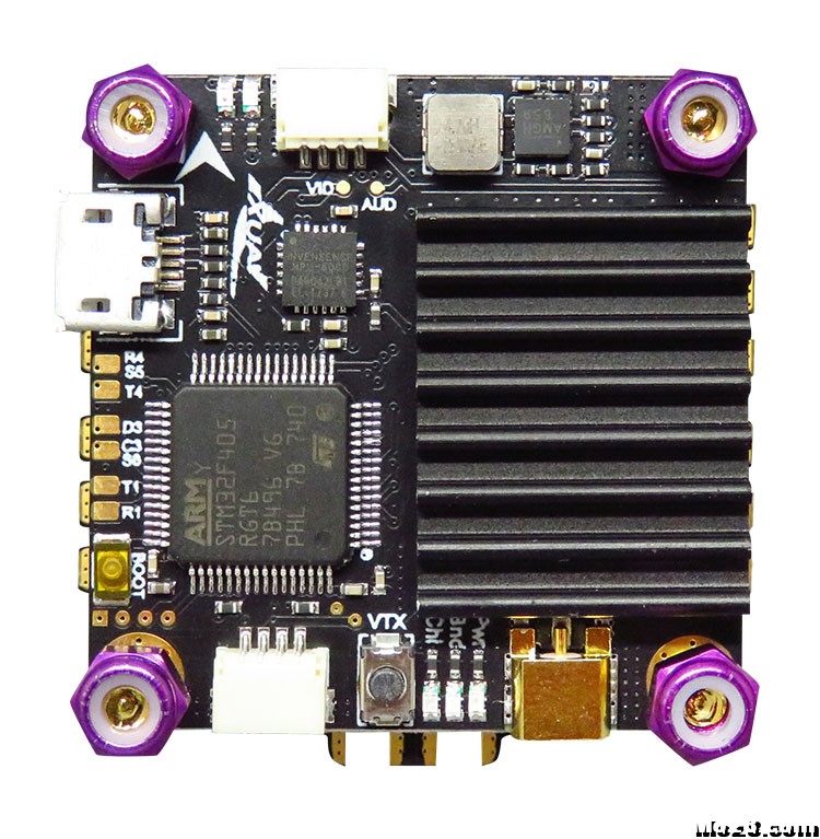

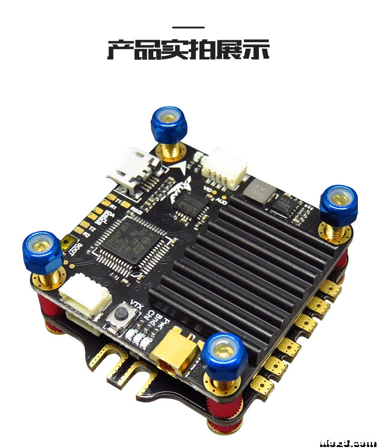

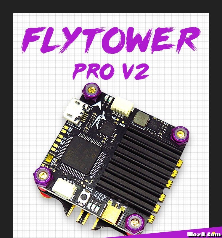

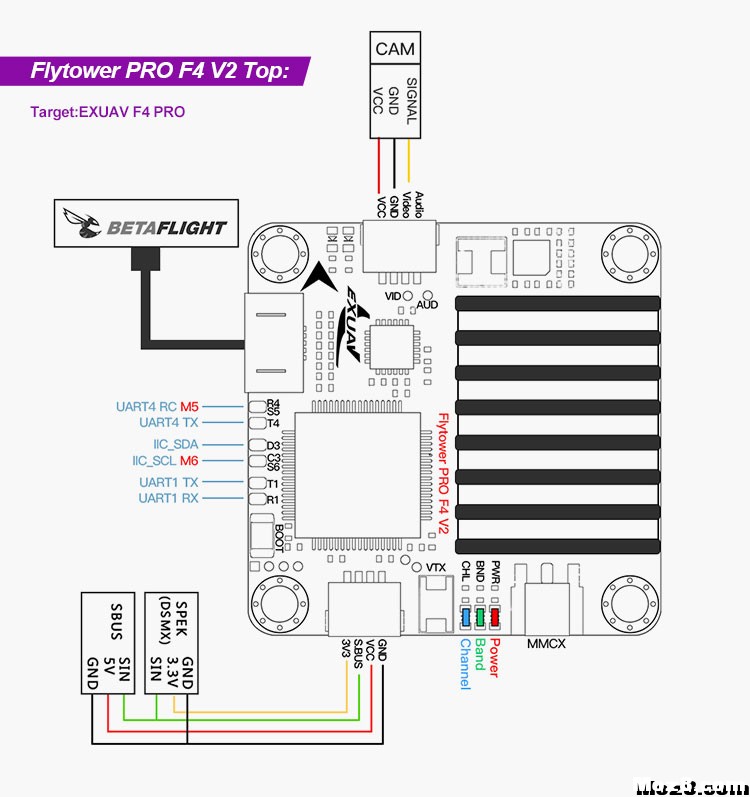

Function(功能及特点介绍):

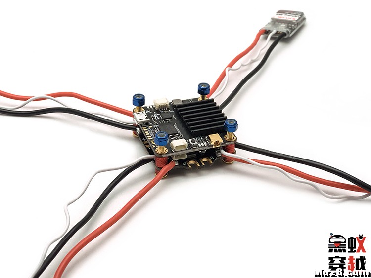

1、塔式双层对插设计,高效快速安装。
2、出厂预刷写Betaflight黑蚁飞塔专用固件,便于后期调试与维护。

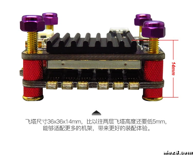

3、飞塔尺寸36x36x14mm,比以往两层飞塔高度低5mm,能够适配更多的机架,带来更好的装配体验,定制超薄高效散热片。
4、25g重量,2层集成设计。
5、专业且对称设计,整洁紧凑,易于安装在大多数穿越机机架。

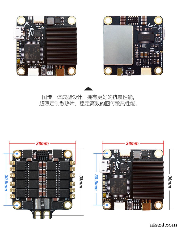

6、PCB尺寸36x36mm,标准30.5mm穿越机安装孔距。
7、STM32 F405 MCU (F4版本),运行Betaflight 固件(向上支持 V3.2.4 EXUAVF4PRO)
8、STM32 F303 MCU (F3版本),运行Betaflight 固件 (向上支持 V3.2.3 OMNIBUS).
9、MPU6000集成加速计陀螺仪,全SPI总线。
10、在DMA模式下通过SPI总线,超高速率STM32主控控制OSD芯片,更低的CPU占有率,更高效。
11、Micro USB 调参接口。
12、板载排针设计更加便利的安装在我们的四合一电调或者分体电调兼容分电板上。 加入板载电流计电压计,让您轻松掌握电量变化,合理分配电量。
13、集成图传发射VTX,OFF/25/200/600mw功率多档可调(48频道)。
14、板载LC滤波,图传图像传输更清晰,抗干扰。

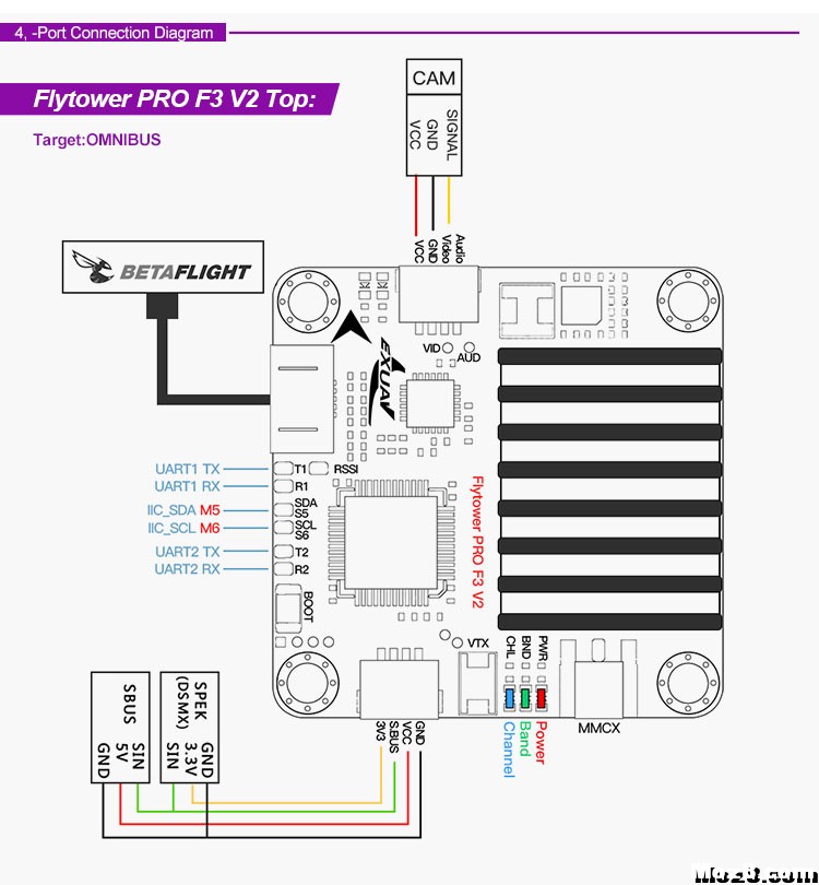

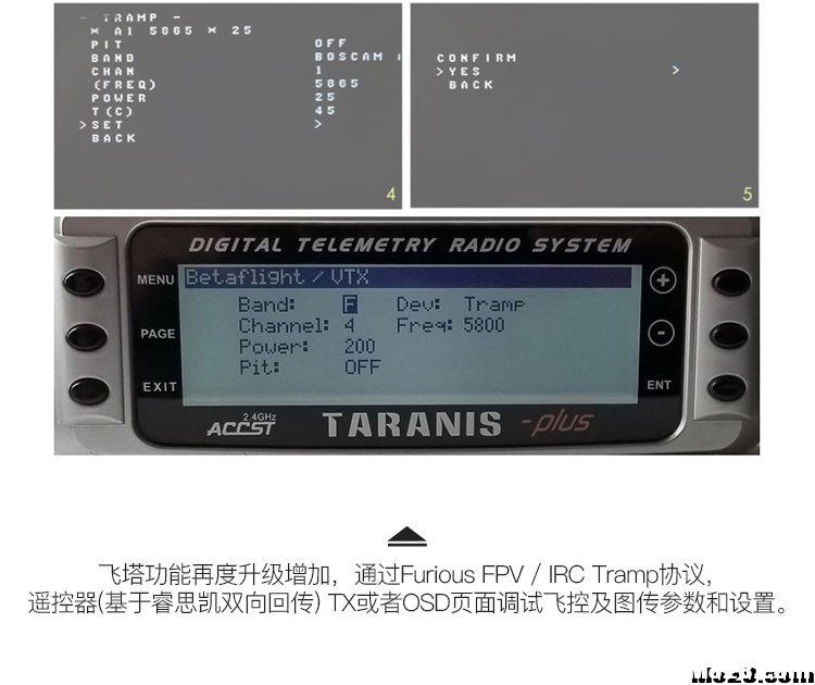

15、通过Furious FPV / IRC Tramp协议,遥控器(基于睿思凯双向回传\Bateflight-lua-scripts)TX或者OSD页面调试飞控及图传参数和设置。
16、MMCX-RP-SMA天线接口方便延长并连接外部天线。

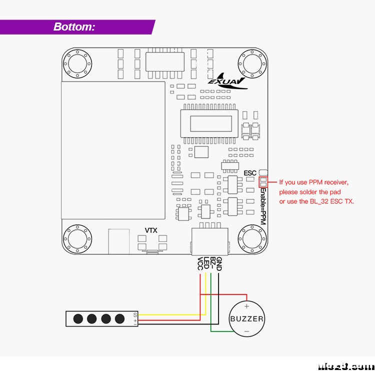

17、采用1x 4pin jst-sh端口(PPM,串口接收,GPIO,ADC,3V,5V,GND)。
18、图传彩色LED显示频率,频组,功率显示模式,便于直观调整图传参数。
19、采用1x 4pin jst-sh端口的报警器和可编程WS2811 RGB LED。
20、采用1x 4pin jst-sh端口的视频与音频输入。
21、4x3pad电机焊盘用于电机电缆焊接,1x2pad电源焊盘易于电源电缆焊接。

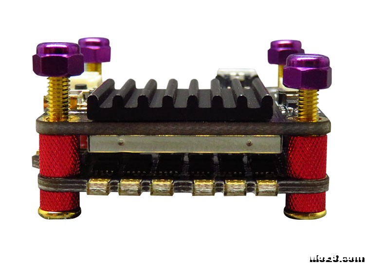

优化结构,塔式集成高度再度降低,基本兼容市面上所有机架
黑蚁飞塔Flytower PRO V2全新上市,结构优化,功能升级 穿越机,电池,天线,图传,飞控 作者:大熊S 2244 黑蚁飞塔Flytower PRO V2全新上市,结构优化,功能升级 穿越机,电池,天线,图传,飞控 作者:大熊S 758

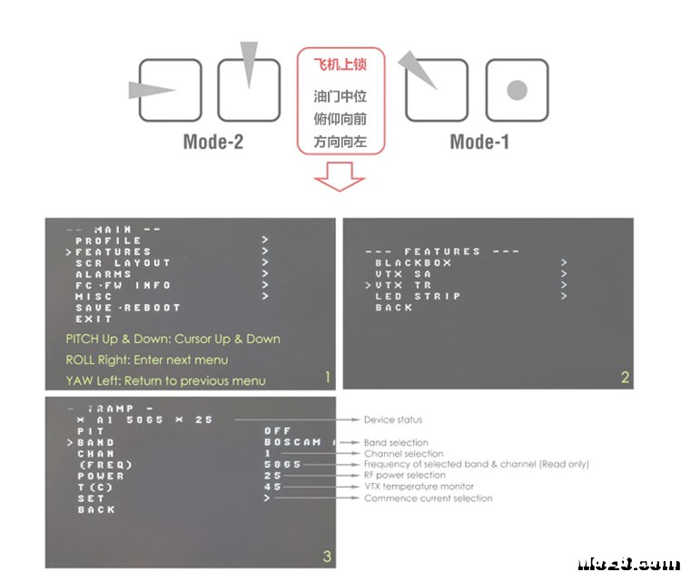

通过Furious FPV/IRC Tramp协议,遥控器(基于睿思凯双向回传/Bateflight-lua-scripts
串口TX或者OSD页面调试飞控及图传参数和设置。

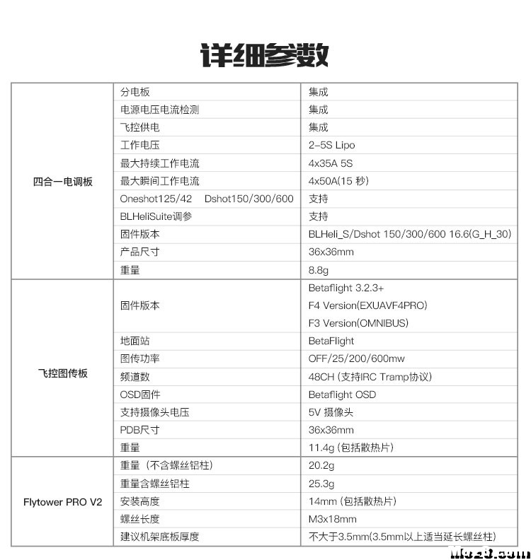

            Product Specifications(详细参数):

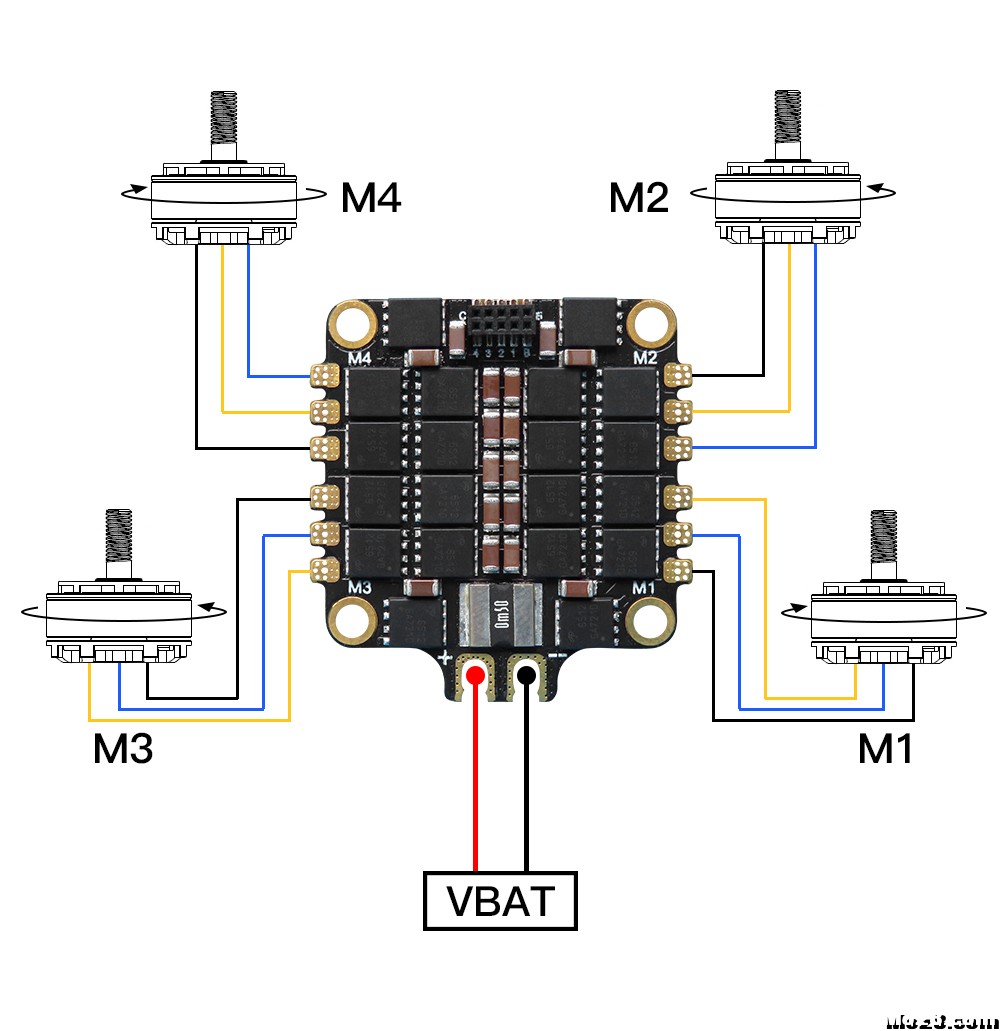

四合一电调板
分电板
集成
电源电压电流检测
集成
飞控供电
集成
工作电压
2-[size=11.0000pt]5S Lipo
持续工作电流
[size=11.0000pt]4[size=11.0000pt]x35A
最大瞬间工作电流
[size=11.0000pt]4[size=11.0000pt]x50A(15秒[size=11.0000pt])
Oneshot125/42
Dshot150/300/600
支持
BLHeli-Configurator调参
支持
固件版本
BLHeli_S/Dshot 150/300/600 16.6(G_H_30[size=11.0000pt])
产品尺寸
36[size=11.0000pt]x36mm
重量
8.8g
飞控图传板
固件版本
Betaflight 3.2.3+
F4 Version[size=11.0000pt](EXUAVF4PRO[size=11.0000pt])
F3 Version[size=11.0000pt](OMNIBUS[size=11.0000pt])
地面站
BetaFlight
图传功率
OFF/25/200/600mw
频道数
48CH (支持IRC Tramp协议[size=11.0000pt])
OSD固件
Betaflight OSD
支持摄像头电压
5V 摄像头
PDB尺寸
重量
11.4g (包括散热片[size=11.0000pt])
Fly[size=11.0000pt]tower PRO V2
重量(不含螺丝铝柱)
20.2g
重量含螺丝铝柱
25.3g
安装高度
14mm (包括散热片[size=11.0000pt])
螺丝长度
M3[size=11.0000pt]x18mm
建议机架底板厚度
不大于3.5mm
(3.5mm以上适当延长螺丝柱)

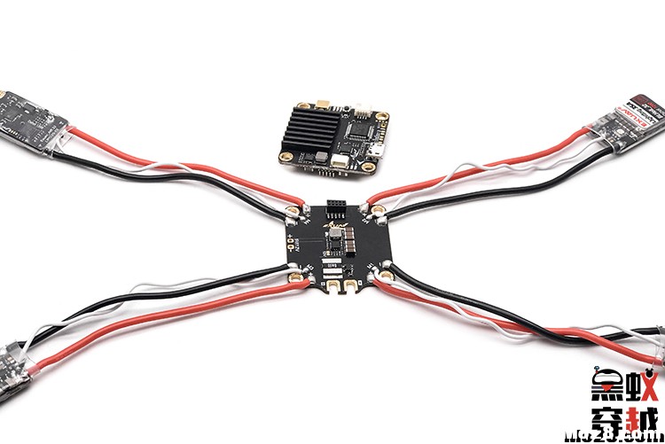

分体黑蚁飞塔Flytower PRO V2 Split同步上市
黑蚁飞塔Flytower PRO V2全新上市,结构优化,功能升级 穿越机,电池,天线,图传,飞控 作者:大熊S 1110 黑蚁飞塔Flytower PRO V2全新上市,结构优化,功能升级 穿越机,电池,天线,图传,飞控 作者:大熊S 326 黑蚁飞塔Flytower PRO V2全新上市,结构优化,功能升级 穿越机,电池,天线,图传,飞控 作者:大熊S 1756 黑蚁飞塔Flytower PRO V2全新上市,结构优化,功能升级 穿越机,电池,天线,图传,飞控 作者:大熊S 4472
分体版本Flytower PRO V2 Split采用专用PDB,基本适配市面上的分体电调

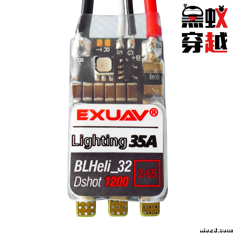

黑蚁BLHeli_32分体电调同步上市,32位电调程序,最高支持5S电池
瞬时电流50A(15秒),支持Dshot1200高速电调协议
