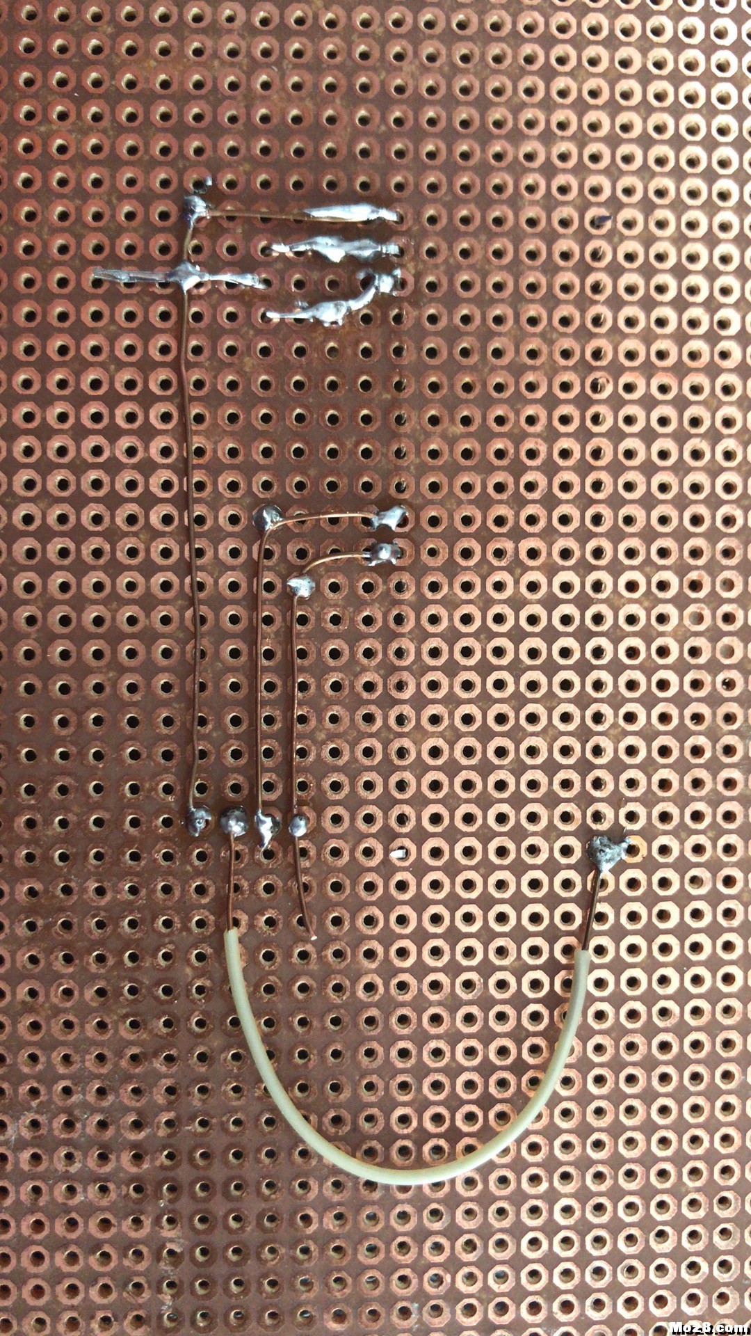

 楼主| 发表于 2018-3-17 16:59:59 | 显示全部楼层
这是焊接单片机振晶和瓷片电容的背面图
背面电路图
全新小白DIY过程记录,求指导。 DIY 作者:Abu3boys 8527

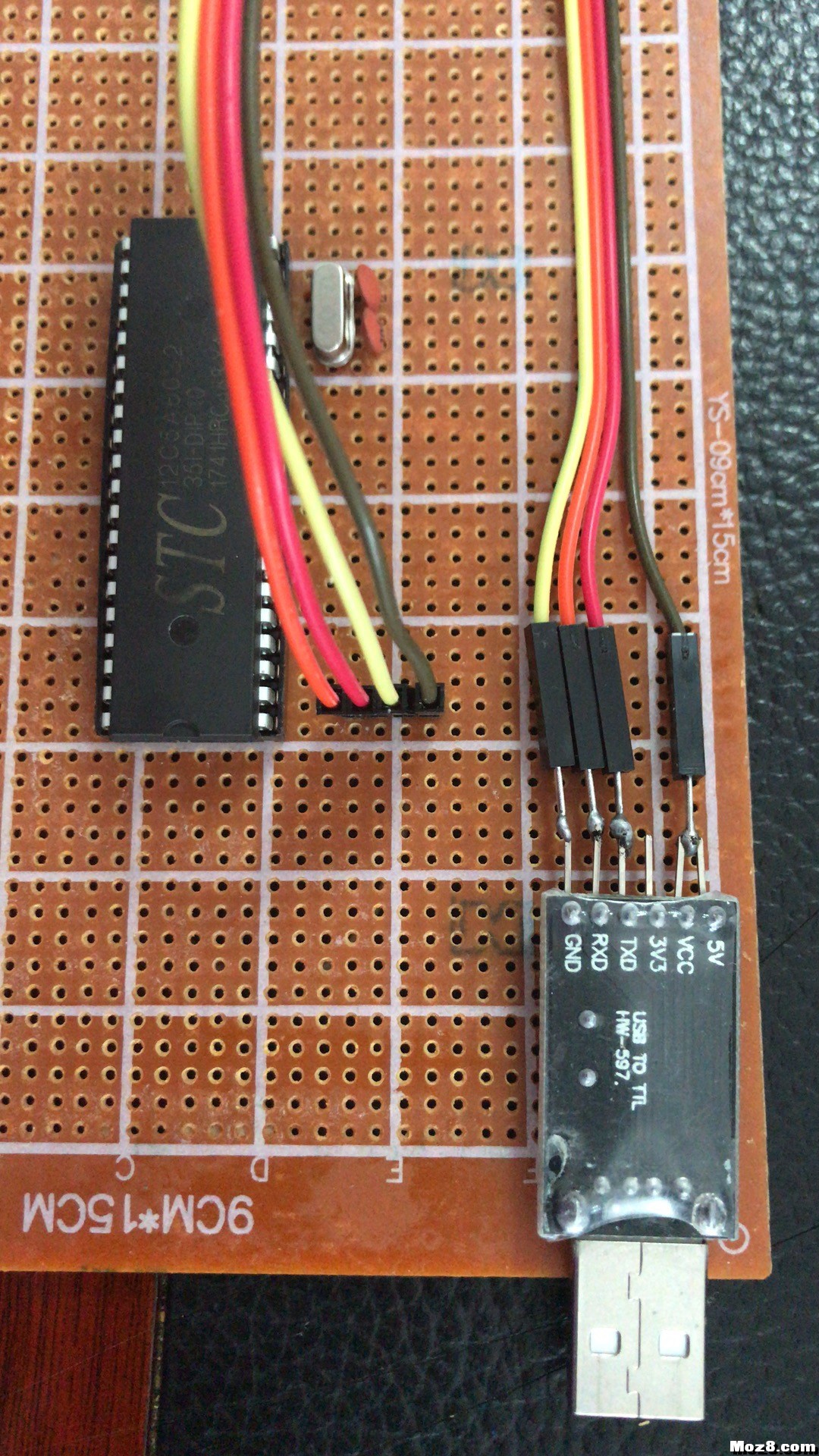

 楼主| 发表于 2018-3-17 17:01:50 | 显示全部楼层
按教程上说的做的下载器
下载器
全新小白DIY过程记录,求指导。 DIY 作者:Abu3boys 3698
 楼主| 发表于 2018-3-17 17:04:19 | 显示全部楼层
在下载固件的时候遇到了问题。
首先是ISP软件被杀毒软件误报,被迫关闭杀毒软件。
下载器连接单片机
全新小白DIY过程记录,求指导。 DIY 作者:Abu3boys 435
 楼主| 发表于 2018-3-17 17:06:37 | 显示全部楼层
在下载固件的时候出现了问题。
在接上正极后电脑自动丢失下载器端口。下面应该有上波大神的指导。好期盼!!!

 楼主| 发表于 2018-3-17 17:09:35 | 显示全部楼层
Abu3boys 发表于 2018-3-17 16:59
这是焊接单片机振晶和瓷片电容的背面图
铜线用的旧电话线。
发表于 2018-3-17 21:52:53 | 显示全部楼层
我怎么觉得短路了。
发表于 2018-3-17 22:39:57 | 显示全部楼层
下载前单片机别通电  鼠标点击下载后再给电
发表于 2018-3-18 01:11:47 | 显示全部楼层
你那个下载器,3v和vcc要短接,点下载后,下载器的正负任一头要拔一下再插上,就可以了
 楼主| 发表于 2018-3-18 09:15:46 | 显示全部楼层
wlnr9999 发表于 2018-3-18 01:11 全新小白DIY过程记录,求指导。 DIY 作者:Abu3boys 8961
谢谢指导。我单片机上正负极接错了。5V和VCC短接我是按教程上做的。
 楼主| 发表于 2018-3-18 09:25:38 | 显示全部楼层
在我的再三折腾下,发现正负极线接错,现在可以已不再丢失串口,但很有可能单片机烧坏,卡在检查片机中。这已经是第二快单片机了。等换了单片机再继续更新。和我一样的小白一起动起来。
