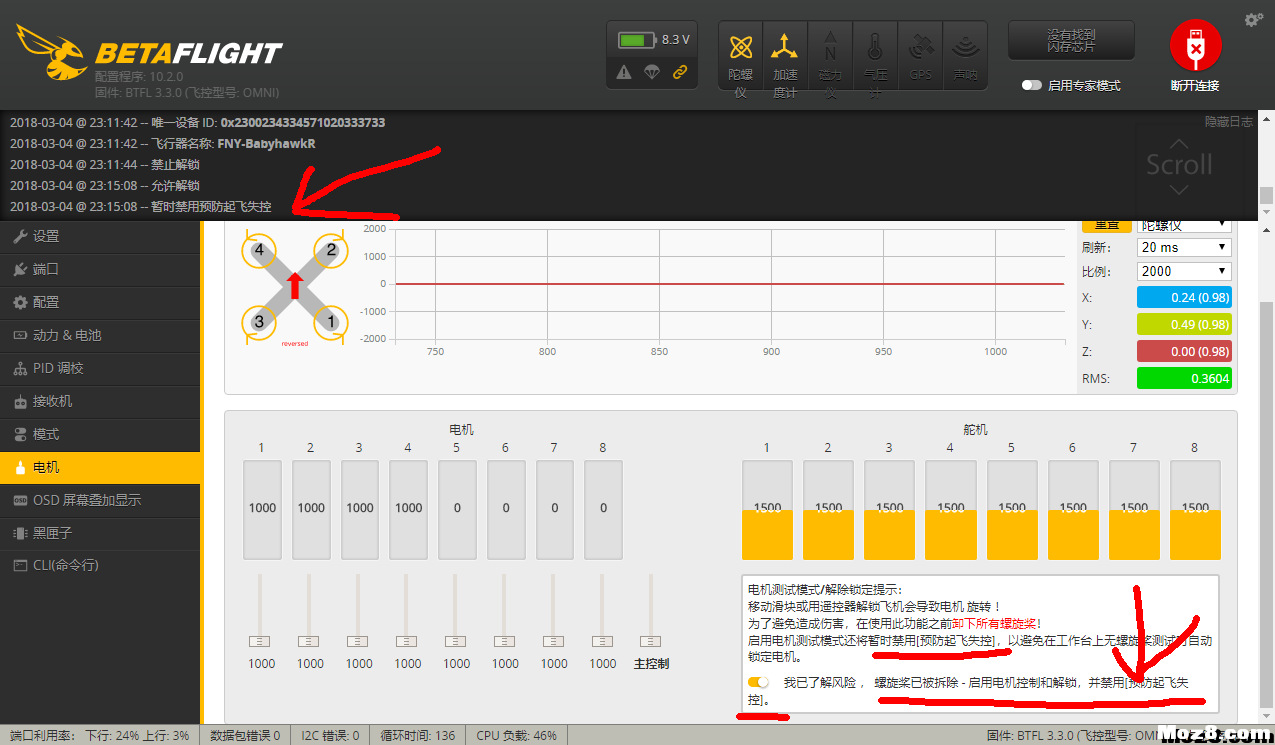

连接调参软件的时候,在日志里面会很明确的告诉你,禁止解锁。
刷了3.3.0不能解锁? 飞控,电调,电机,固件,炸机 作者:飞鸟翌 4475
只要在电机页面下,勾选我已了解风险的滑块,系统会短暂禁用【预防起飞失控】功能,此时就可以进行正常的解锁操作。

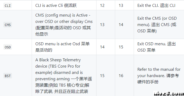

禁止解锁标志,这个是用来提示,现在飞控被代号为多少的条件限制了飞控的解锁。查看这个就知道为啥飞控不能解锁了。
下面是不能解锁的代码注释,注意分为3.2.X和3.3.X两个版本。(中文是机器翻译刷了3.3.0不能解锁? 飞控,电调,电机,固件,炸机 作者:飞鸟翌 7182 ,看在排版工整的份上刷了3.3.0不能解锁? 飞控,电调,电机,固件,炸机 作者:飞鸟翌 3016
刷了3.3.0不能解锁? 飞控,电调,电机,固件,炸机 作者:飞鸟翌 113
刷了3.3.0不能解锁? 飞控,电调,电机,固件,炸机 作者:飞鸟翌 9584
刷了3.3.0不能解锁? 飞控,电调,电机,固件,炸机 作者:飞鸟翌 4979
刷了3.3.0不能解锁? 飞控,电调,电机,固件,炸机 作者:飞鸟翌 1538
刷了3.3.0不能解锁? 飞控,电调,电机,固件,炸机 作者:飞鸟翌 4886
好啦,一共不能解锁就18种情况,看看你是哪种,再去对症下药。
注意,左边的英文代码,会同时显示在你的OSD中,(前提你打开了报警信息的OSD),如果不能解锁,OSD会显示这些代码。估计大家以后会经常见到“CALIB”这个错误报告。
