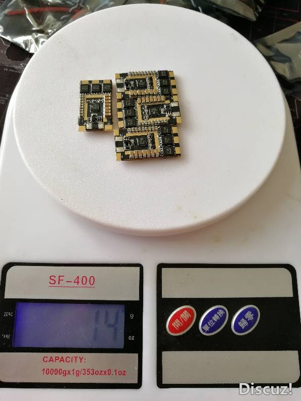

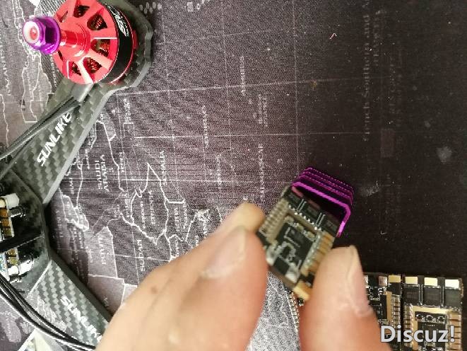

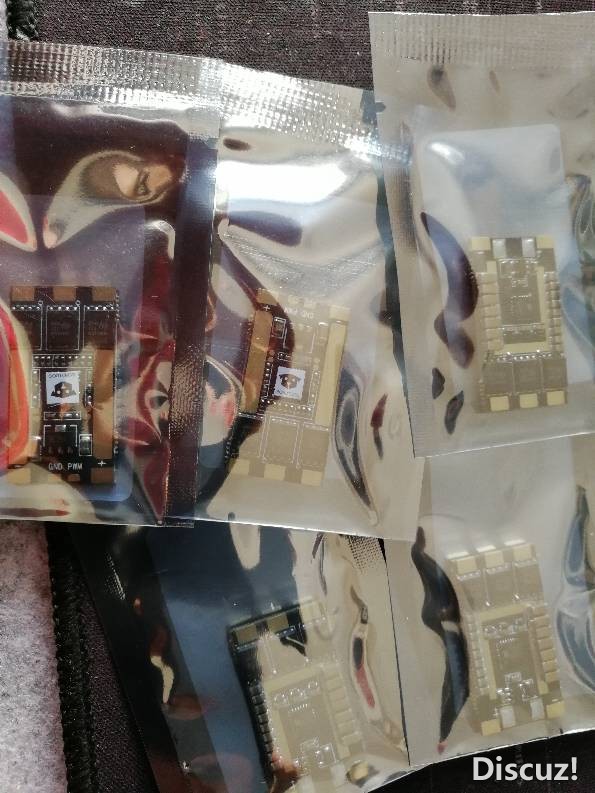

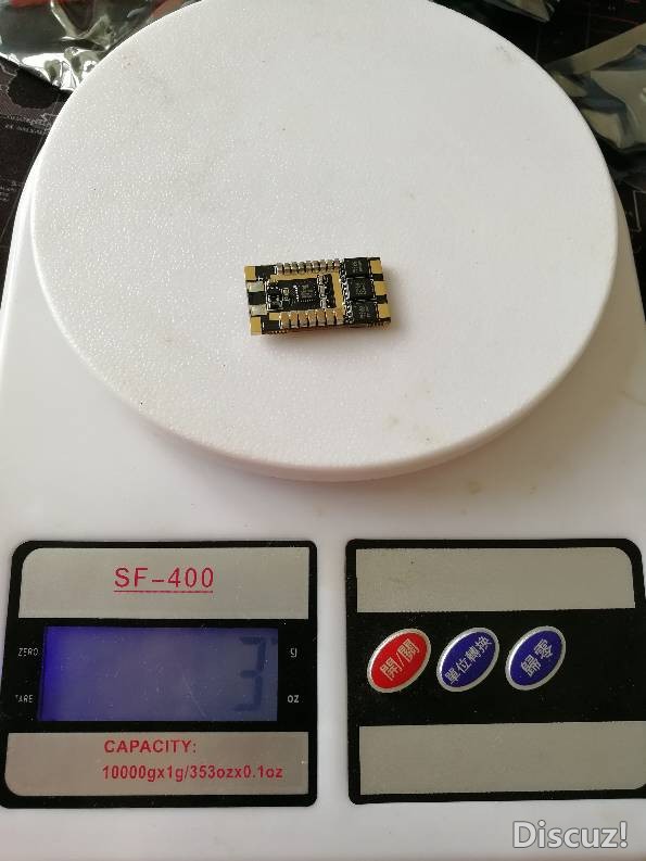

  刚拿到拆开包裹的时候,可以看到包装非常简单,朴实。电调是一块裸板并没有焊动力线及信号线,也没有套热缩管。然后翻了一下包裹确认了一下没有配备线材和热缩管。当然不知道是不是评测活动原因所以没有配备。当然希望正式发售的版本没有焊线没关系至少要配线和热缩管,也加不了多少成本,至少能给别人带来好感。拆开包装,第一感受就是比别的我使用过的电调比如猛禽30A宽出不少,导致我使用不了电调保护罩(本人比较喜欢用这个)。详细尺寸可以参考后面的图片。细看做工还是不错,背面也有散热铜片加上35A给人一种踏实的感觉。
