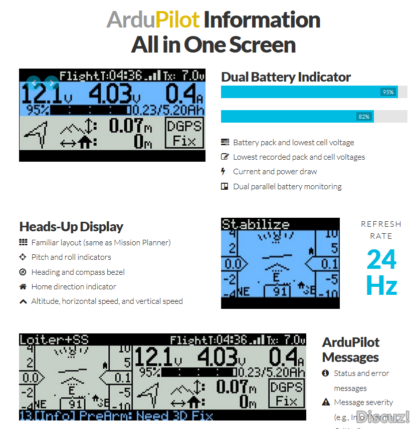

发表于 2018-3-6 22:41:26 | 显示全部楼层
opentx 需要最新版的 ardupilot 也要最新版的
你需要一个TTL转RS232 的转换器用MAX3232的 淘宝一大堆
TTL接pix RS232接接收器sport
pixhawk 里面串口输出选项要选frsky smart port数据输出
这里以uart4为例
pixhawk 和 x8r s.port 端口怎么连接? PIX,OSD,pixhawk uvacan,pixhawk飞控deng,frsky sport 作者:ezk 1167
接下来x9d上就会有数据了 但是要让数据有意义你要装lua脚本
这个脚本叫FlightDeck
需要购买 我有正版但是不能分享
完整的技术文旦
http://www.craftandtheoryllc.com/downloads/FlightDeck_Manual_EN.pdf
