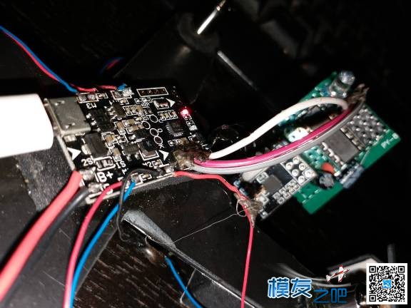

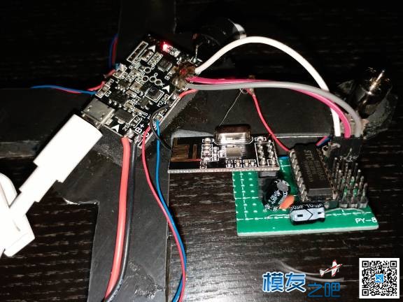

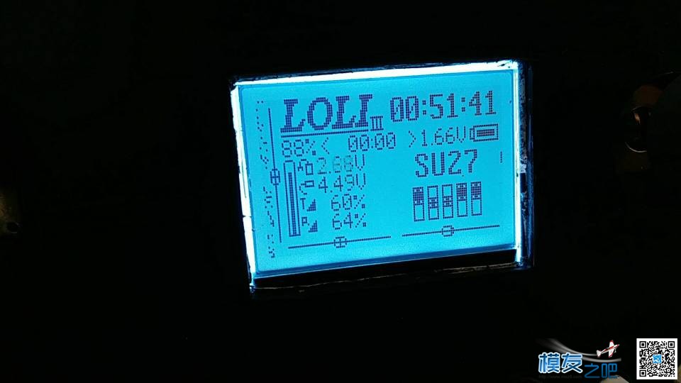

刚刚做了个萝莉3的控连接f3有刷飞控没反应怎么回事哪位大神帮帮我是哪里出了问题

发表于 2018-3-8 07:13:55 | 显示全部楼层
1309125547 发表于 2018-3-8 07:11 萝莉控连接f3有刷飞控怎么设置啊 飞控 作者:gceng04 5017
那你的遥控器还接收机没有连接上

发表于 2018-2-14 02:28:23 | 显示全部楼层
图都没有来靠猜吗?
发表于 2018-2-14 07:56:32 | 显示全部楼层
我猜是没接动力电

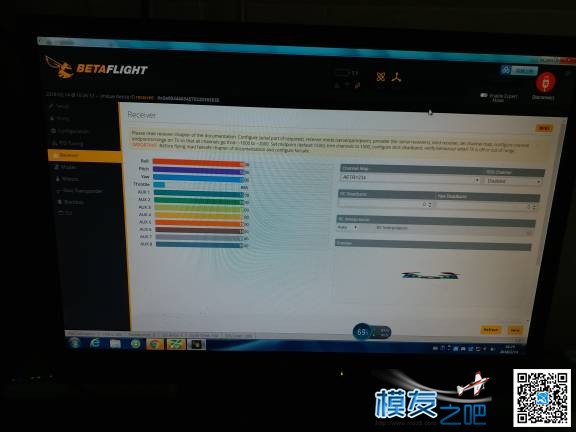

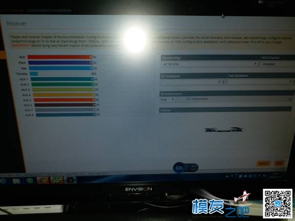

 楼主| 发表于 2018-2-14 16:30:00 | 显示全部楼层
cunese 发表于 2018-2-14 02:28 萝莉控连接f3有刷飞控怎么设置啊 飞控 作者:1309125547 2121
图都没有来靠猜吗?
推油门没反应

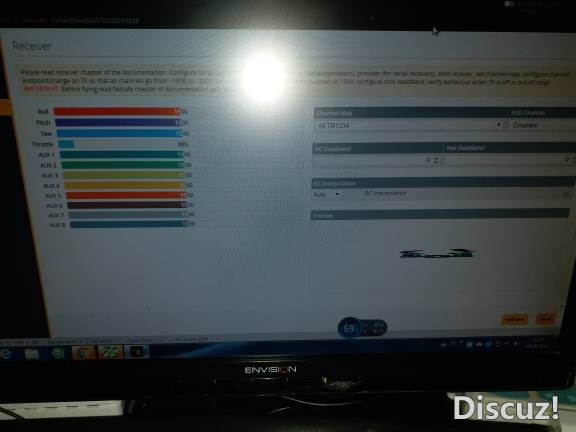

 楼主| 发表于 2018-2-14 16:31:38 | 显示全部楼层
cunese 发表于 2018-2-14 02:28 萝莉控连接f3有刷飞控怎么设置啊 飞控 作者:1309125547 8597
图都没有来靠猜吗?
萝莉控连接f3有刷飞控怎么设置啊 飞控 作者:1309125547 9257
发表于 2018-2-15 02:37:52 | 显示全部楼层
1309125547 发表于 2018-2-14 16:31 萝莉控连接f3有刷飞控怎么设置啊 飞控 作者:cunese 1213
虽然你的图十分不清楚看不清细节,但可以看出你的是接收机没连接上啊,数据都没有变动打杆当然没反应

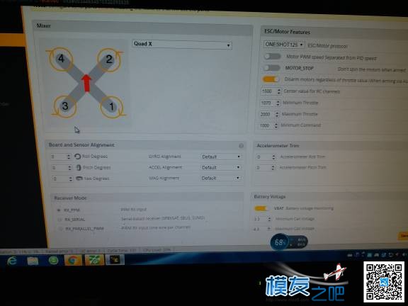

 楼主| 发表于 2018-2-15 12:04:06 | 显示全部楼层
cunese 发表于 2018-2-15 02:37 萝莉控连接f3有刷飞控怎么设置啊 飞控 作者:1309125547 3614
现在遥控连接上了,可是飞控又不会解锁了
发表于 2018-2-15 13:16:01 | 显示全部楼层
1309125547 发表于 2018-2-15 12:04 萝莉控连接f3有刷飞控怎么设置啊 飞控 作者:cunese 4337
现在遥控连接上了,可是飞控又不会解锁了
看那个指示modes打到解锁是否会亮,不亮说明有问题或者重刷固件或者多更改几次那个解锁区间
 楼主| 发表于 2018-2-15 17:36:54 | 显示全部楼层
cunese 发表于 2018-2-15 13:16 萝莉控连接f3有刷飞控怎么设置啊 飞控 作者:1309125547 3249
解锁成功,谢了

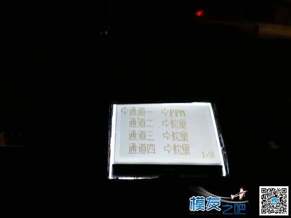

发表于 2018-2-27 00:17:10 | 显示全部楼层
怎么解决的?我的萝莉3接F3飞控,也无法解锁,推油门没有反应。1通道是接PPM吧?
 楼主| 发表于 2018-2-27 00:51:32 | 显示全部楼层
gceng04 发表于 2018-2-27 00:17 萝莉控连接f3有刷飞控怎么设置啊 飞控 作者:1309125547 6053
怎么解决的?我的萝莉3接F3飞控,也无法解锁,推油门没有反应。1通道是接PPM吧? ...
在cf里面设置模式第一个选项

 楼主| 发表于 2018-3-1 21:09:16 | 显示全部楼层
gceng04 发表于 2018-2-27 09:29 萝莉控连接f3有刷飞控怎么设置啊 飞控 作者:1309125547 2996
具体怎么设置啊?截个图或者说详细点吧
搞定了吗?

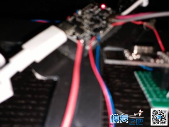

发表于 2018-3-8 06:59:02 | 显示全部楼层
1309125547 发表于 2018-3-8 06:51 萝莉控连接f3有刷飞控怎么设置啊 飞控 作者:gceng04 3084
推油门这些有没有反应
有刷F3飞控里面,不管是摇杆拨动还是CF里面推油门,都有相应。问题是无法解锁
 楼主| 发表于 2018-3-8 07:11:29 | 显示全部楼层
gceng04 发表于 2018-3-8 06:59 萝莉控连接f3有刷飞控怎么设置啊 飞控 作者:1309125547 280
那你的遥控器还接收机没有连接上
