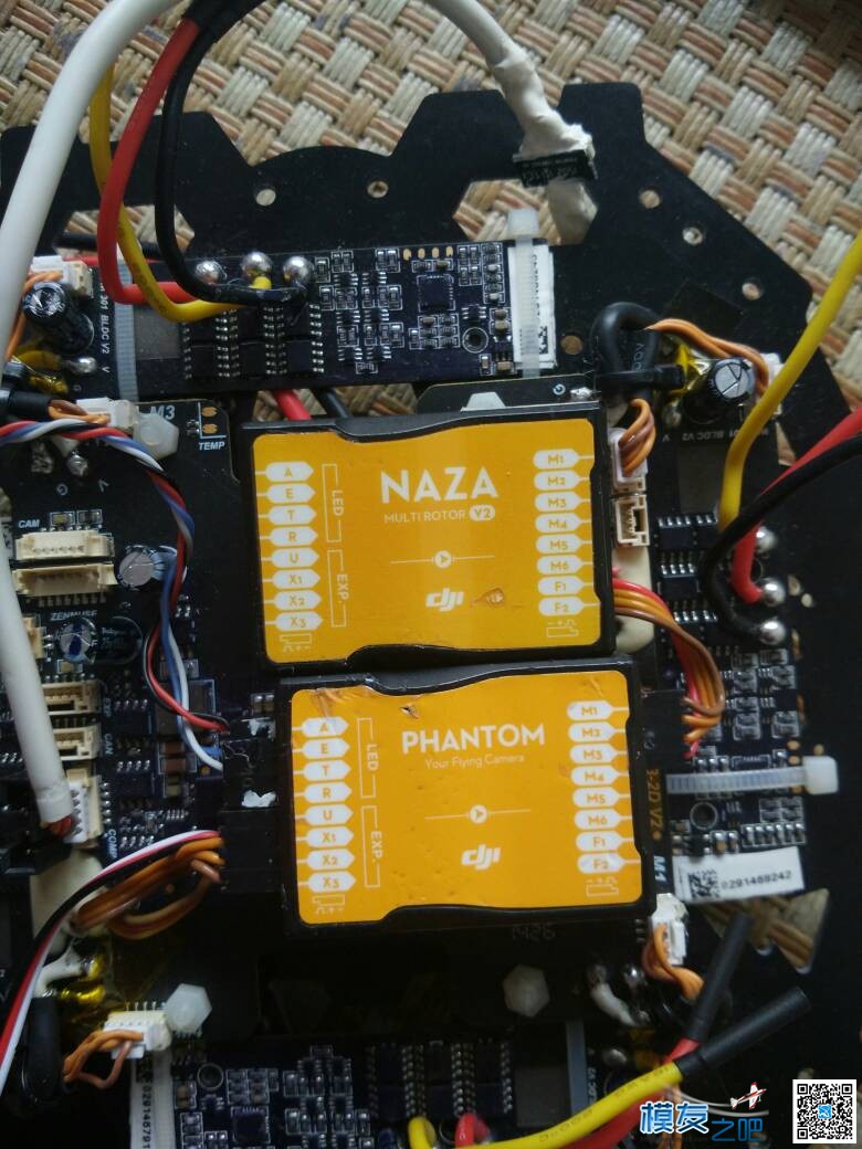

某疆,一直是无人机民用市场的佼佼者,其产品深受各路玩家的热爱。当然,其价格的不菲,也让穷小白们望而却步。前段时间在某鱼100米收了一个精灵2的飞控主板加电调,手头还有几个T-motor的老电机,一个450的机架,准备自组一个野精灵玩玩。从此走上不归路,,,,可谓困难重重自组“野生精灵2”,年前折腾着玩 无人机,电池,飞控,电调,电机 作者:anyhow18 3965 自组“野生精灵2”,年前折腾着玩 无人机,电池,飞控,电调,电机 作者:anyhow18 8589 自组“野生精灵2”,年前折腾着玩 无人机,电池,飞控,电调,电机 作者:anyhow18 5252 折腾了好多天了,收获基本呵呵哒→_→发帖让大家瞅瞅,顺便如果有技术的模友帮我提供下支持。

对比看一下吧,V2的飞控和精灵2的飞控,外观好像,尤其这令人迷惑的颜色自组“野生精灵2”,年前折腾着玩 无人机,电池,飞控,电调,电机 作者:anyhow18 5761
本以为野精灵的一切工作结束,上电后,提示一重大问题,“非智能电池”。。我发现原厂电池都有智能电池板,而且电池板通过两根线与主板连接,也就是说原厂的电池是和主板保持通信的,如果有任何一处出问题,也都无法解锁。。。
考虑从三个方面入手解决:
        第一种方法,首先,为了保证“原生态”,先搞一块智能电池板,看看能不能以假乱真骗过主控的眼睛。。从模友那搞了一块,,又从贴吧看到有人对精灵2的电池有改装,于是照猫画虎,改装的电池板见图。
自组“野生精灵2”,年前折腾着玩 无人机,电池,飞控,电调,电机 作者:anyhow18 2499
电池板虽有论坛介绍,但随着深入了解,自锁问题不容小觑!!完全没头脑,不知道有没有高人能破。想想也是,人人都能破解某疆的电池,那何不都用副厂。这个方法如果解决不了电池问题,无从下手,暂且搁置。
         第二种方法,精灵2飞控刷机,为了解决主控对电池的纠结,我们可以把主控刷成V2挣得更多的自主权。。让精灵2变成V2岂不不用管电池问题了。不断了解后,发现,之前的大神们刷机后都遇到了序列号的问题,无法解锁,有待尝试。我准备后续试试,不过感觉很悬,序列号问题不知道如何解决,打算先用主控上的序列号试试。但估计很难实现。
        第三种方法,将精灵2飞控取下,换上naza V2。。。
自组“野生精灵2”,年前折腾着玩 无人机,电池,飞控,电调,电机 作者:anyhow18 9052
看来只有把心脏换掉才能解决问题,目前实测调参没问题,就是感觉失去了精灵2的味道。哈哈哈哈,年前小折腾,不知道有没有模友深谙此道,望不吝赐教。哈哈,感觉这一遭下来还挺有意思,某疆的东西还真的对产权保护到位。

不行了,解不了锁。。。还得从电池板入手,准备放弃中,,,,,我没大神能搞定电池??求赐教!自组“野生精灵2”,年前折腾着玩 无人机,电池,飞控,电调,电机 作者:anyhow18 5679

电池检测线没插吧,使用的时候智能电池控制板应该先从新标定电池电压和容量,需要先按着控制板上的按键不要松然后插上电池平衡头等指示灯从第一颗亮到最后一颗后松开按键再执行一边智能电池开关机步奏(短按一下,再长按到开机)只时候看看电池控制板指示灯是不是满电状态,如果是,就算完成标定。记得不能拔平衡线,哦对了每换一节电池都要重新标定一下。还有电池的主线是需要先和智能电池控制板连接,然后从智能电池控制板引出线连接飞控主板的电源。连接好后就和正常智能电池一样短按一次长按一次开机就行。开机之前记得插电池检测线就是那两根从电池控制板出来的2p接口线

感谢指教,我问一下,电池板有没有锁住的可能,我按住按键插平衡头,一直是红灯亮起。。然后红灯常亮,,然后我就不知道该咋办了,并没有看到闪烁自组“野生精灵2”,年前折腾着玩 无人机,电池,飞控,电调,电机 作者:anyhow18 8482 或者绿灯流水效果自组“野生精灵2”,年前折腾着玩 无人机,电池,飞控,电调,电机 作者:anyhow18 5392 自组“野生精灵2”,年前折腾着玩 无人机,电池,飞控,电调,电机 作者:anyhow18 385

最终闲鱼买个破烂naza V2代替原来的主控,,电池及一系列问题全部解决。最终野鸡可以撒欢了自组“野生精灵2”,年前折腾着玩 无人机,电池,飞控,电调,电机 作者:anyhow18 9304 自组“野生精灵2”,年前折腾着玩 无人机,电池,飞控,电调,电机 作者:anyhow18 5451
