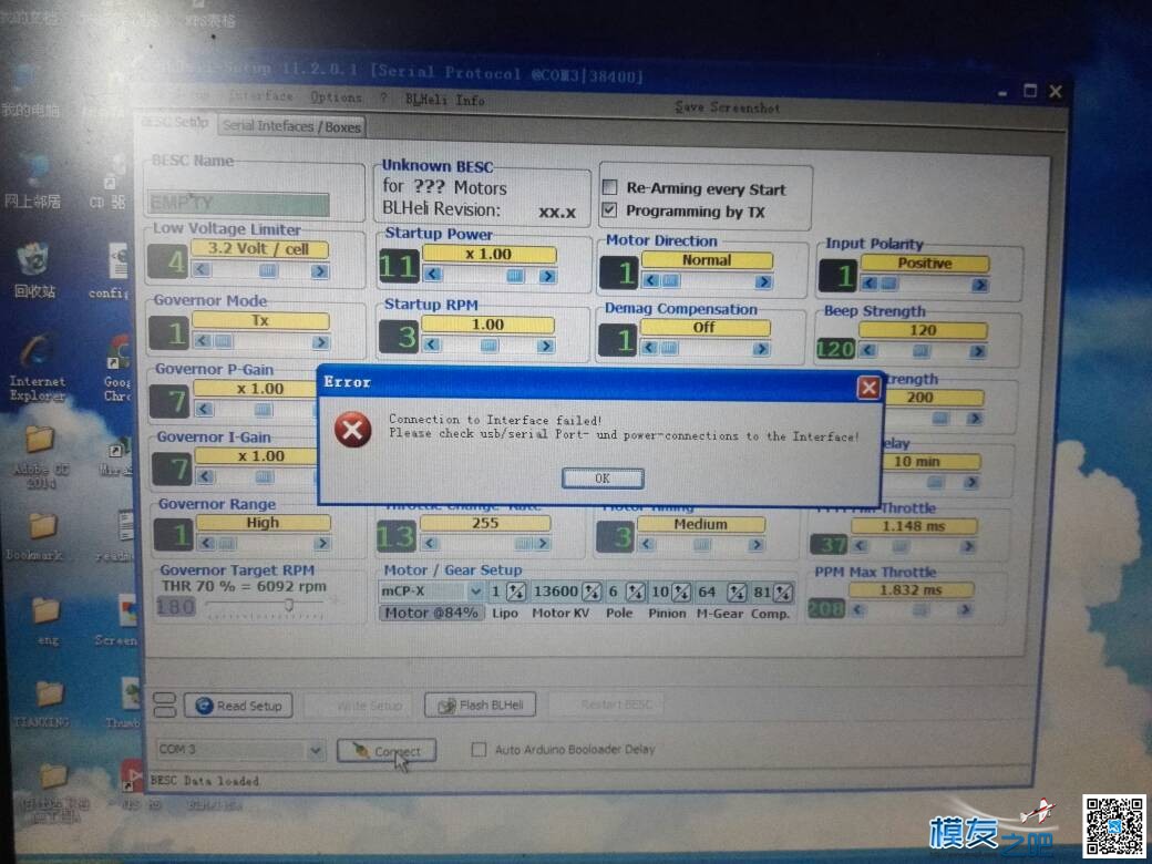

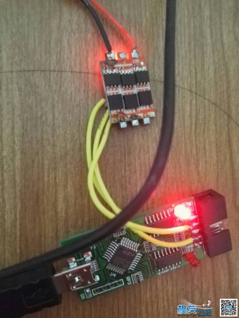

我在淘宝买了c8051f编程器,但是发现教程都是用uno板刷固件做编程器,但是我却买了c8051f的编程器,求助,我已经连接了电调和编程器的c2d,c2k,gnd,电调也连了电池,但是插上电脑,blheli就是一直连接不上

 楼主| 发表于 2018-2-7 20:18:49 | 显示全部楼层
编程器卖家说是免驱的
 楼主| 发表于 2018-2-7 20:23:23 | 显示全部楼层
但是插上找不到串口
 楼主| 发表于 2018-2-7 23:12:52 | 显示全部楼层
爱飞的 发表于 2018-2-7 23:10 求助c8051f编程器如何连接blheli刷固件 电池,电调,固件,7620编程器固件 作者:Soar 7434
不要用免驱的
那怎么办求助c8051f编程器如何连接blheli刷固件 电池,电调,固件,7620编程器固件 作者:Soar 9750 买错了?
 楼主| 发表于 2018-2-7 23:15:05 | 显示全部楼层
爱飞的 发表于 2018-2-7 23:13 求助c8051f编程器如何连接blheli刷固件 电池,电调,固件,7620编程器固件 作者:Soar 2983
插电脑上看设备管理器怎么显示?
插上电脑和没有插没什么俩样,等明天来去下载个c8051f的驱动试试
 楼主| 发表于 2018-2-7 23:17:54 | 显示全部楼层
爱飞的 发表于 2018-2-7 23:16 求助c8051f编程器如何连接blheli刷固件 电池,电调,固件,7620编程器固件 作者:Soar 9503
我买的这种编程器好像叫做ec6?
对,上面也有写,可以刷silf3xx的
 楼主| 发表于 2018-2-7 23:20:37 | 显示全部楼层
爱飞的 发表于 2018-2-7 23:19 求助c8051f编程器如何连接blheli刷固件 电池,电调,固件,7620编程器固件 作者:Soar 6331
需要驱动,不知道你的是不是
卖家说免驱,我在网页看到有驱动的文件。。。
 楼主| 发表于 2018-2-7 23:23:05 | 显示全部楼层
爱飞的 发表于 2018-2-7 23:20 求助c8051f编程器如何连接blheli刷固件 电池,电调,固件,7620编程器固件 作者:Soar 1415
找驱动试试吧
请问你也是用c8051刷的吗,要怎么设置,是不是和教程里的刷写程序一样,谢谢了
 楼主| 发表于 2018-2-7 23:26:30 | 显示全部楼层
爱飞的 发表于 2018-2-7 23:25 求助c8051f编程器如何连接blheli刷固件 电池,电调,固件,7620编程器固件 作者:Soar 1170
我就刷过xxd的,是用usbisp刷的,不过这个应该和那个差不多,就是硬件不一样,原理一样
好的谢谢了
发表于 2018-2-9 22:30:01 | 显示全部楼层
东西买错了吧
 楼主| 发表于 2018-2-9 22:36:40 | 显示全部楼层
wcq12 发表于 2018-2-9 22:30 求助c8051f编程器如何连接blheli刷固件 电池,电调,固件,7620编程器固件 作者:Soar 4000
东西买错了吧
估计是,不过j淘宝链接说可以刷silf3xx的全系单片机
 楼主| 发表于 2018-2-10 23:52:04 | 显示全部楼层
刷写成功,用论坛的精贴,然后刷xp12a的就行
