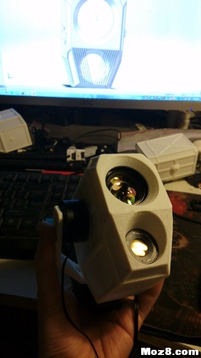

用监控变焦一体机芯做航拍摄像头

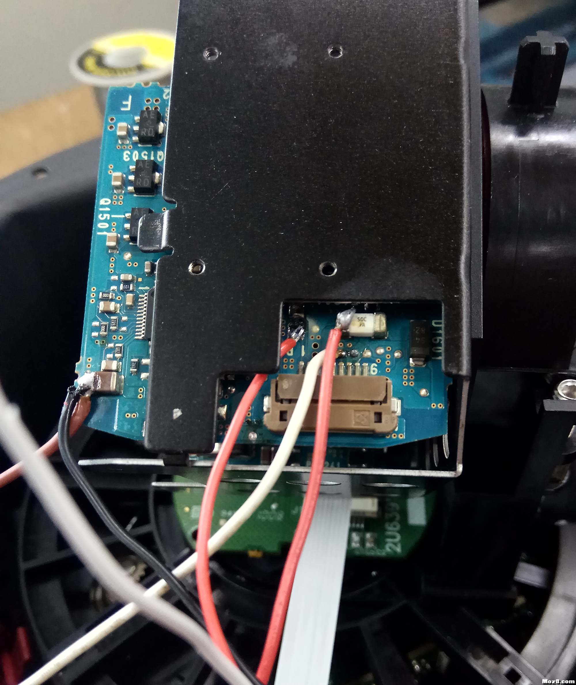

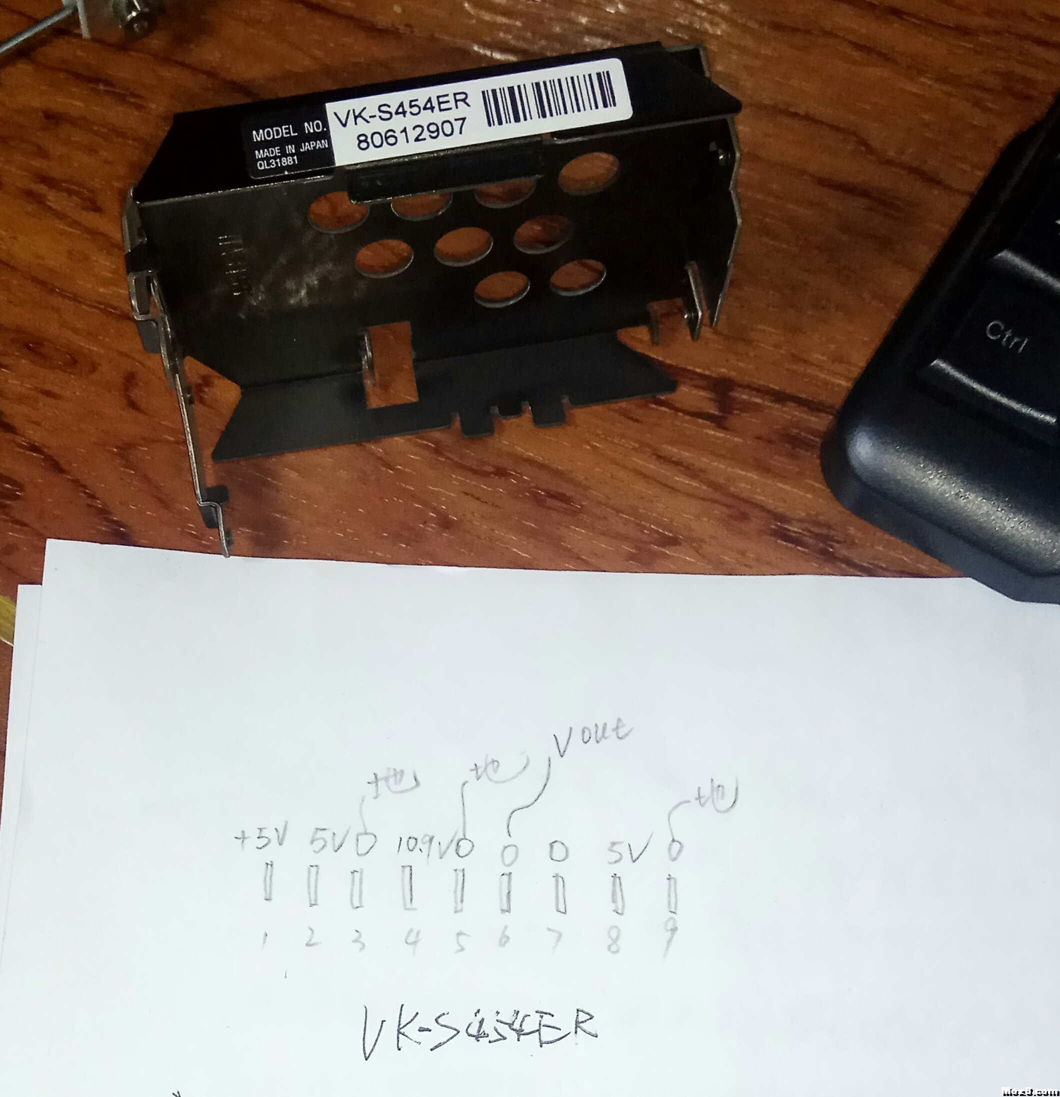

楼主,我有一个日立的 VK-S454ER,据说是Pelco-D/Pelco-P协议,对单片机不懂,电子技术有一定的了解,楼主能帮一下么?如下图:有一9芯排线,6脚是视屏输出,图像正常,不知怎么控制变焦。

 楼主| 发表于 2018-3-27 07:11:13 | 显示全部楼层
xxiejun_001 发表于 2018-3-26 23:03 用监控变焦一体机芯做航拍摄像头  作者:xingbangda 9900
楼主,我有一个日立的 VK-S454ER,据说是Pelco-D/Pelco-P协议,对单片机不懂,电子技术有一定的了解,楼主 ...
你用这个航拍是不是太大了?而且这个协议的机子要改程序,接线和我的一样接就行,但是一定要改单片机程序,我也没有用过这个摄像头,不知道没有查过资料
 楼主| 发表于 2018-3-27 07:13:20 | 显示全部楼层
xxiejun_001 发表于 2018-3-26 23:03 用监控变焦一体机芯做航拍摄像头  作者:xingbangda 2096
不过日立的机芯应该用VISCO协议吧
 楼主| 发表于 2018-3-27 07:25:51 | 显示全部楼层
xxiejun_001 发表于 2018-3-26 23:03 用监控变焦一体机芯做航拍摄像头  作者:xingbangda 3635
如果是通讯的话,应该是这样的,你看下面的图片,1,2应该是通讯信号脚

发表于 2018-3-27 17:50:09 | 显示全部楼层
变焦使用一个步进电机驱动,看能否跳过电路板,直接用其他电机驱动。
