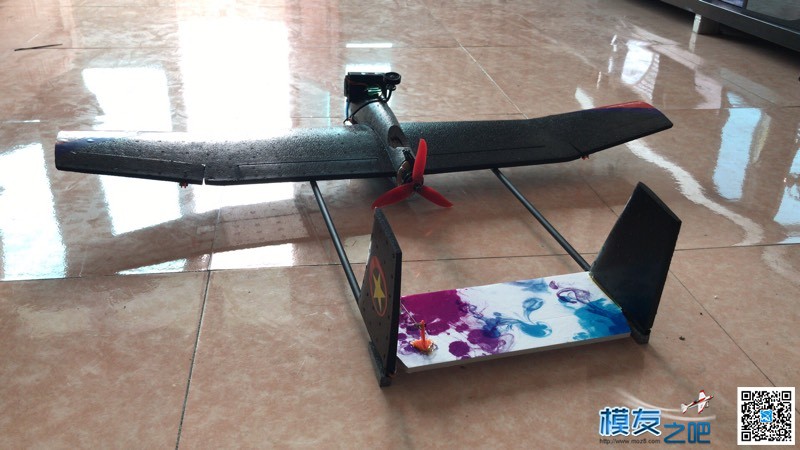

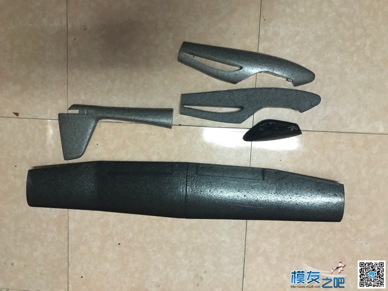

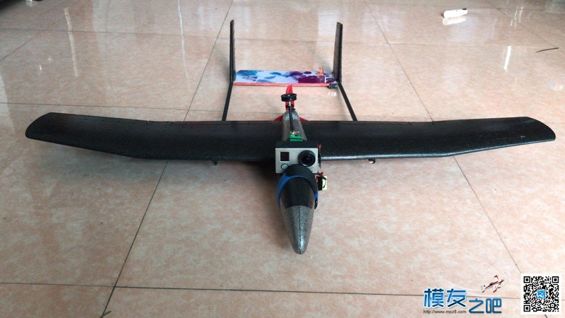

翼展84epp材质25块
碳纤维管6×8的22块
电机2205的2300kv
电调20安
分电板
200毫瓦图传加鹰眼5s
3s1300毫安电池
垂直尾翼是用平尾切的,平尾用一张普通kt板就感动,超级好飞,起飞重量500克,板机的钱飞出高逼格,适合固定翼穿越

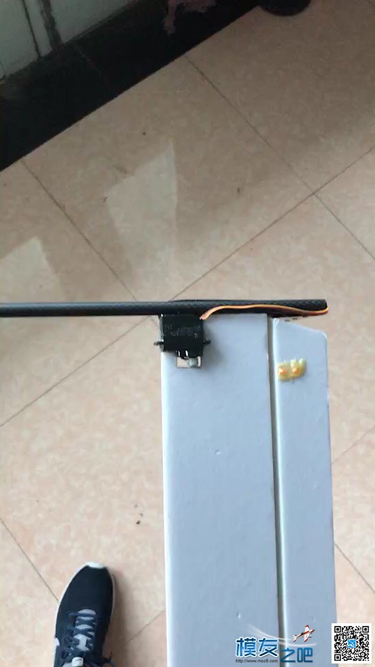

发表于 2018-3-20 16:07:32 | 显示全部楼层
来个碳杆固定的图片,瞧瞧

夏沫 发表于 2018-1-18 19:23 板机的钱玩出高逼格,超值手抛机改装,超级好飞 固定翼,电池,图传,电调,电机 作者:倪峰 8455
楼主,想问问你平尾与机翼距离多少,重心在那个位置,我也打算做一个
我的机头比较重两根碳纤维管各长50厘米,如果机头放的东西没我多的话建议碳管再切短一点不然压不住头,如果手工活可以建议机头自己做,太小了放不下东西

用大的电池?翼载荷会不会太大,飞起来速度太快

发表于 2018-1-18 23:21:07 | 显示全部楼层
倪峰 发表于 2018-1-18 22:47 板机的钱玩出高逼格,超值手抛机改装,超级好飞 固定翼,电池,图传,电调,电机 作者:夏沫 698
我的机头比较重两根碳纤维管各长50厘米,如果机头放的东西没我多的话建议碳管再切短一点不然压不住头,如 ...
请问是碳纤维管长50吗,因为我看你管有一部分长度被机翼和尾翼占据了,这样说来机翼和尾翼距离也就是40cm左右
