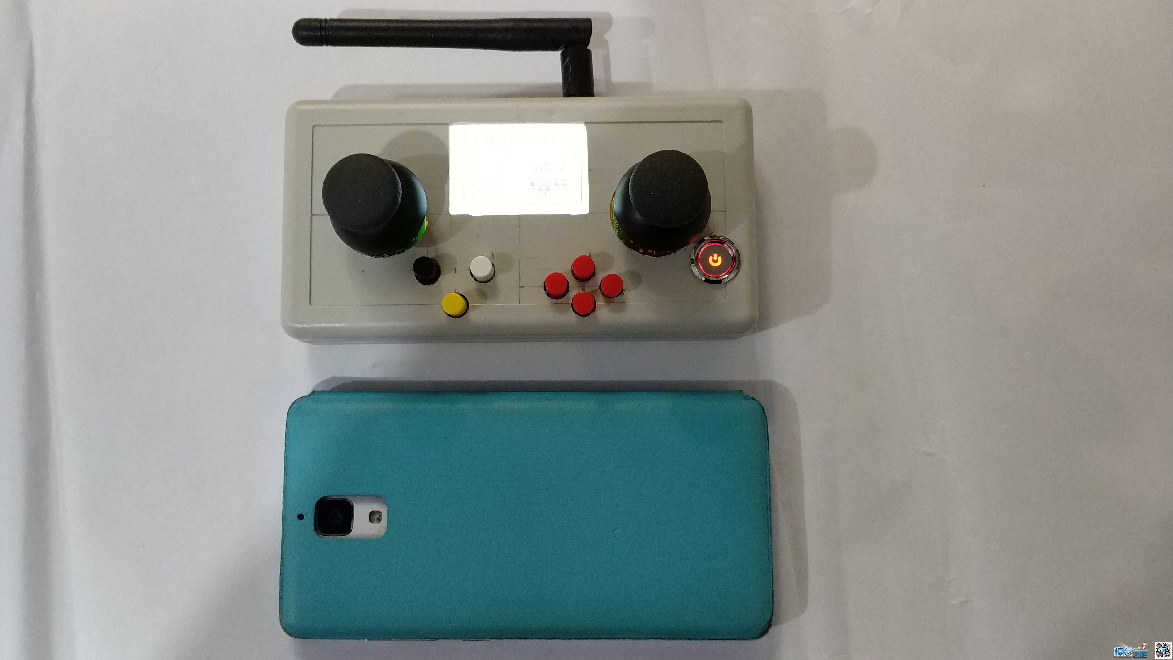

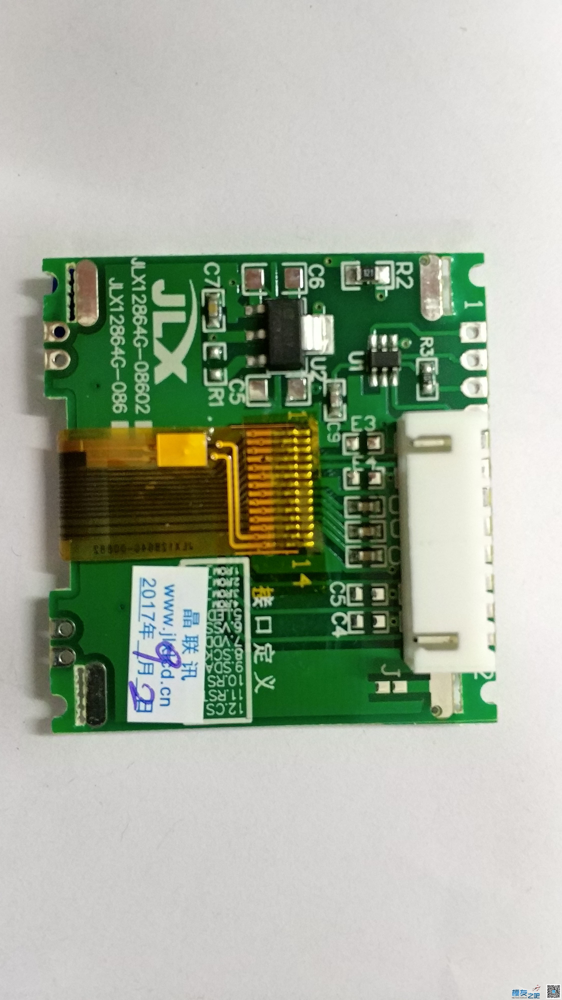

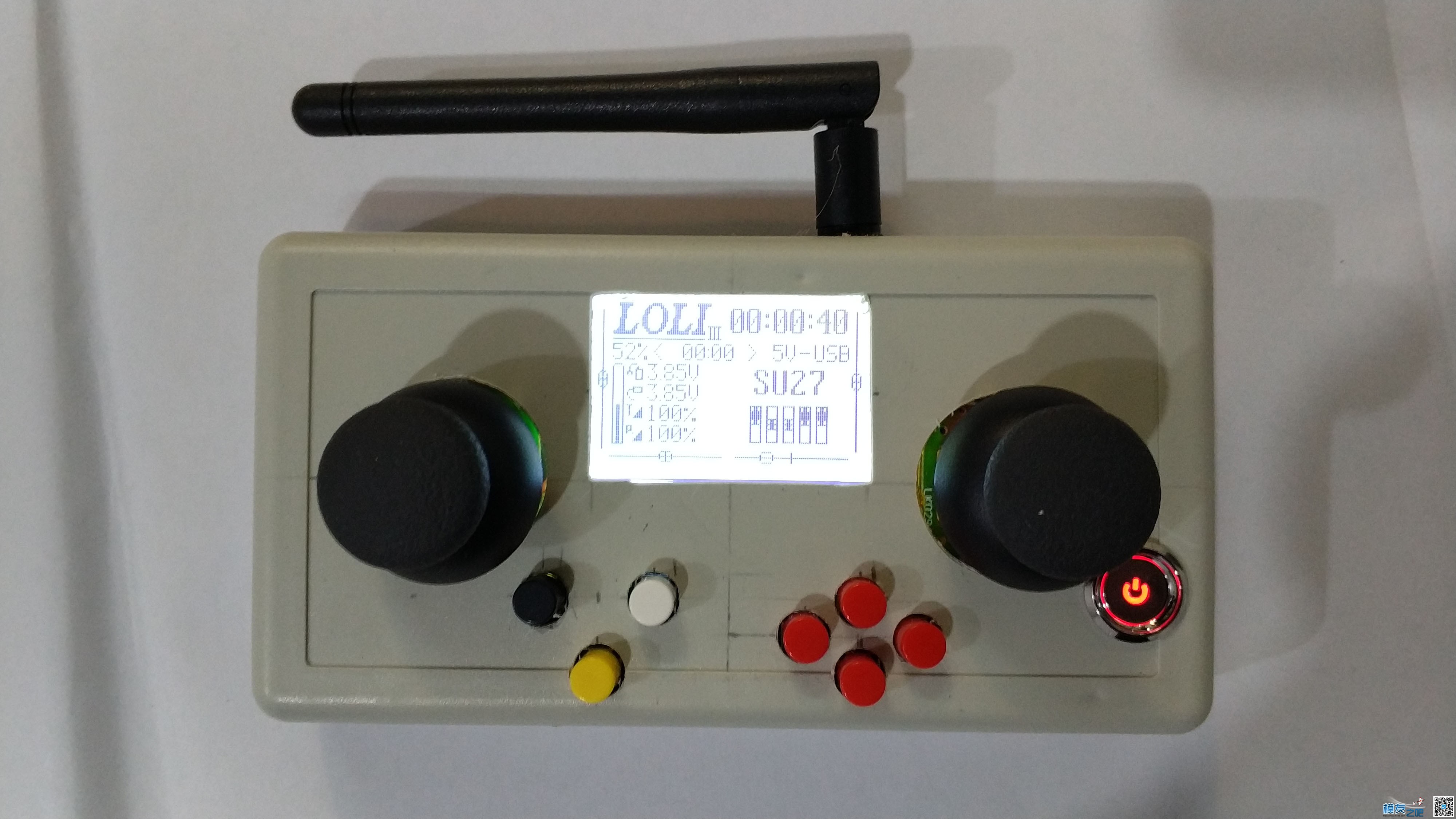

马上就要出萝丽4代了,吓得我用洞洞板做了个迷你3代压(lian)压(lian)惊(shou)。 贫穷限(ji)制(fa)了(le)我(wo)的(de)想(nao)象(dong) 电池,遥控器,fa so la,fa bu l,fa lang 作者:In_pal 7064

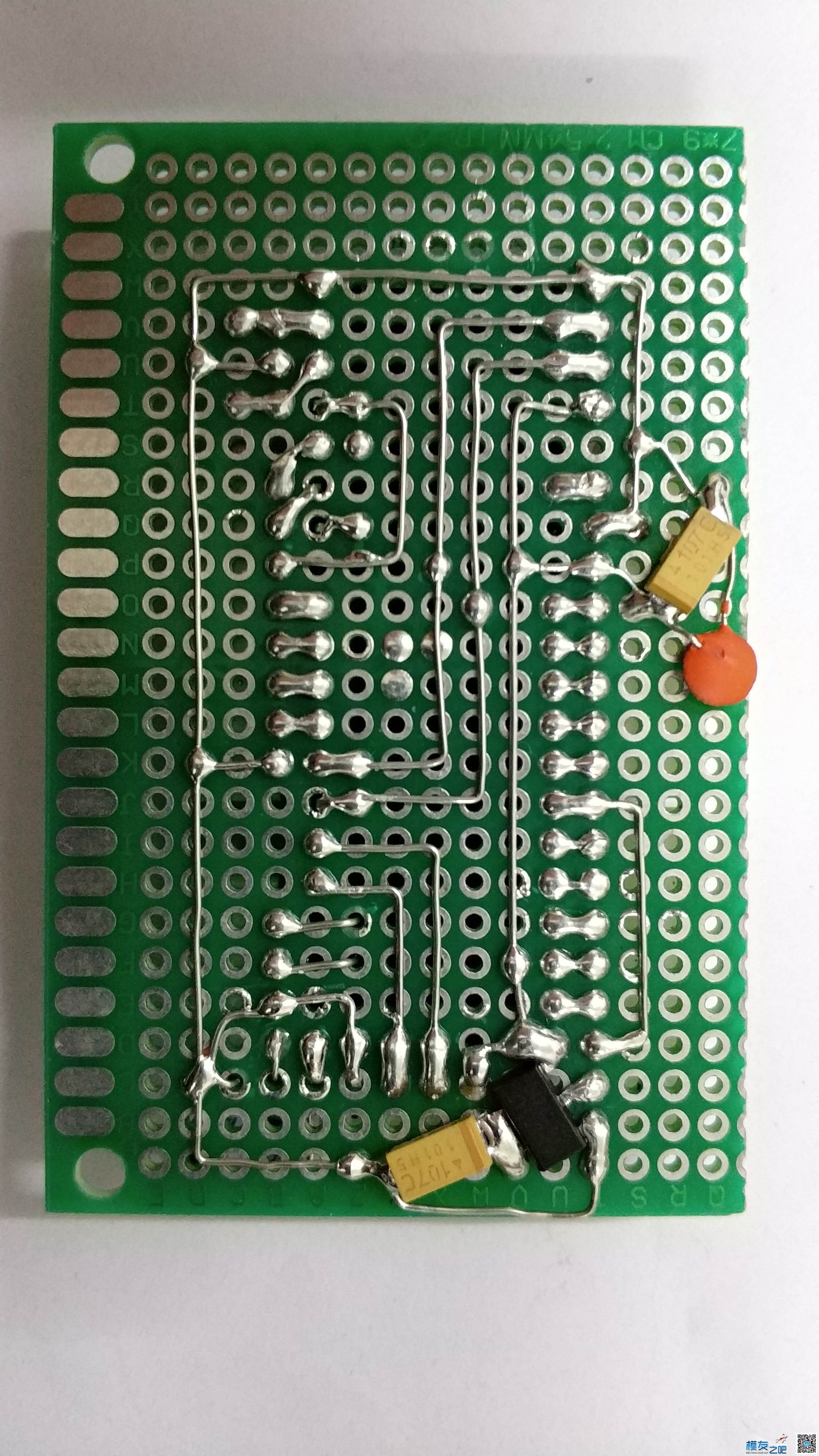

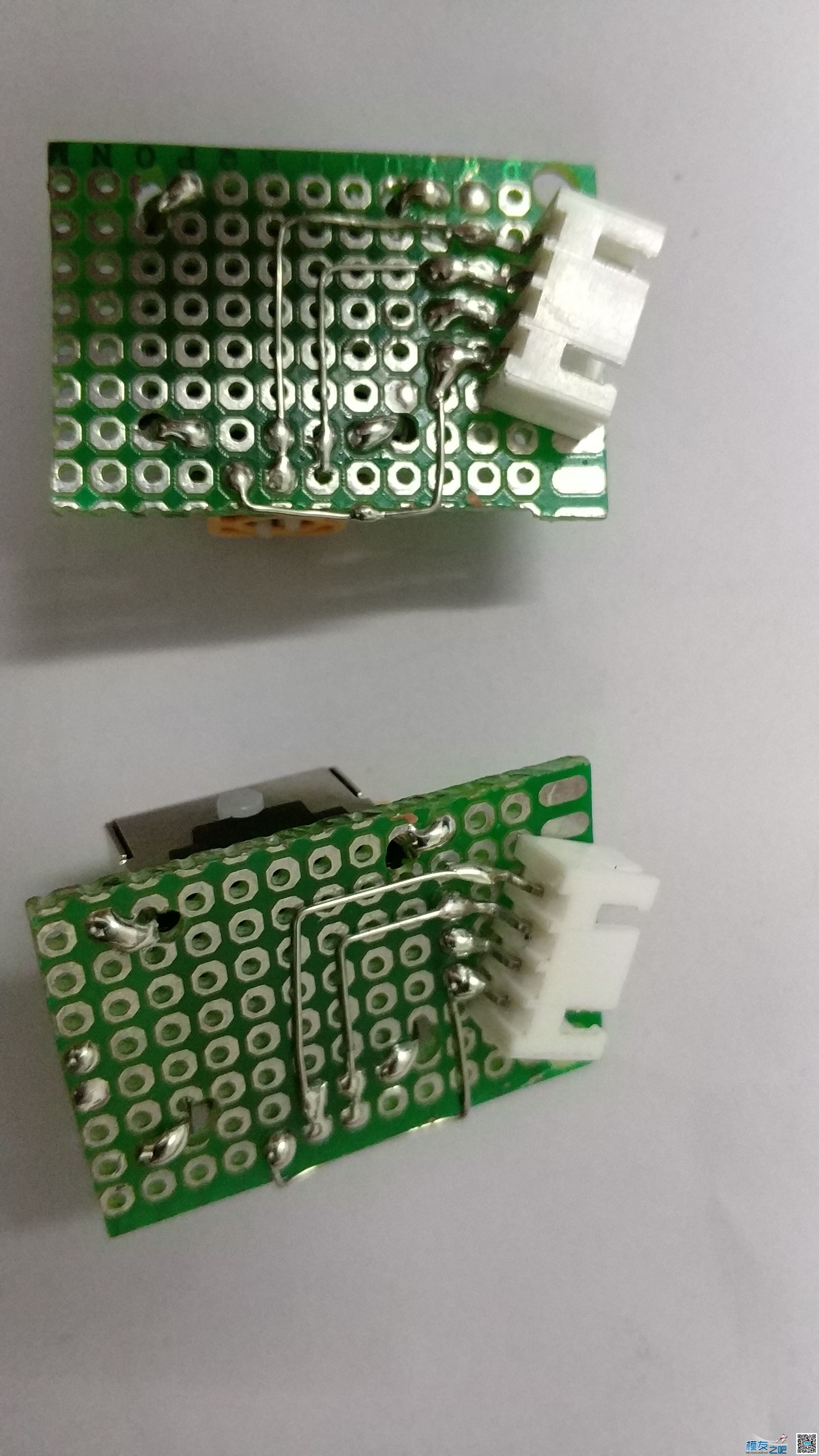

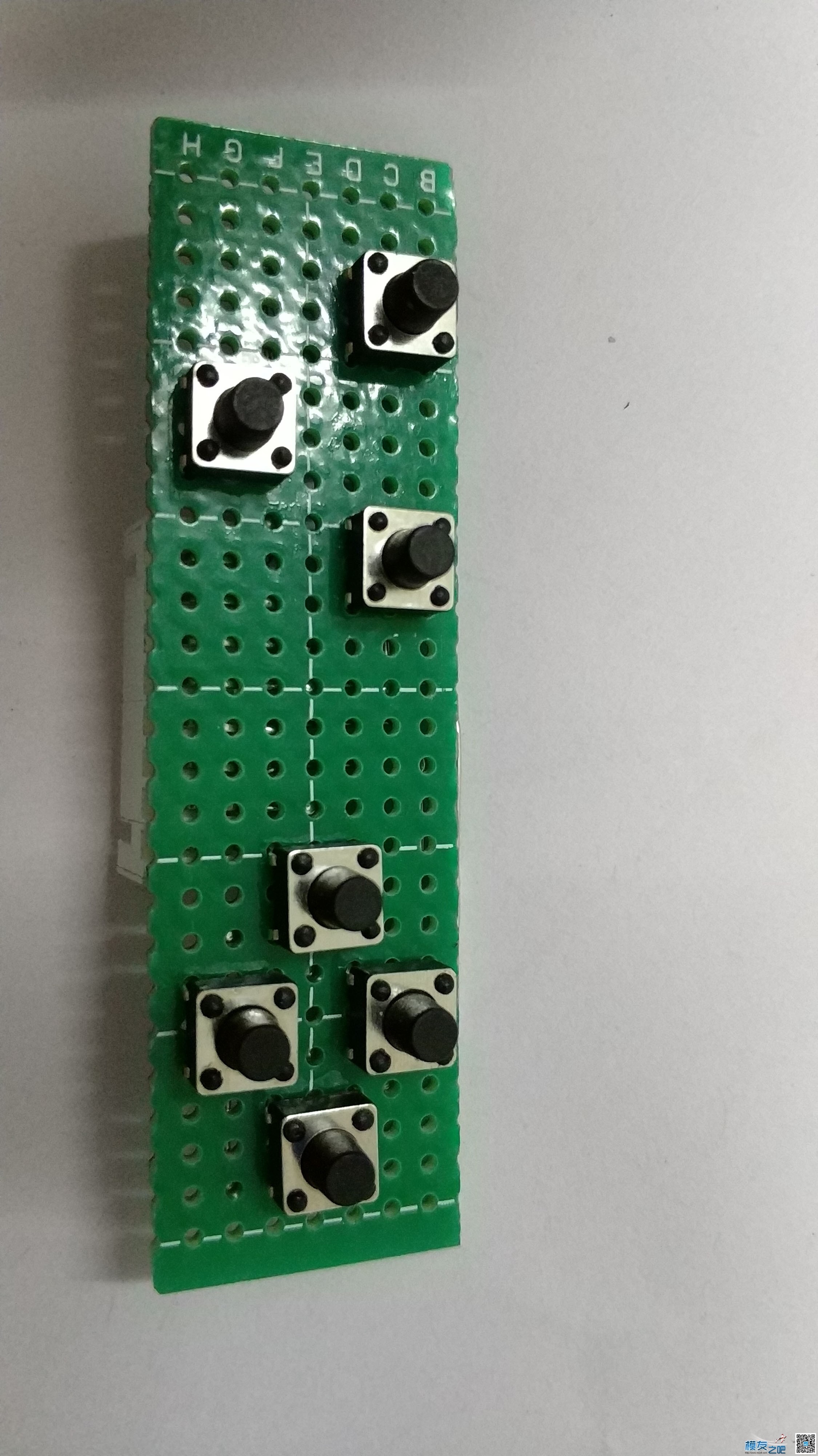

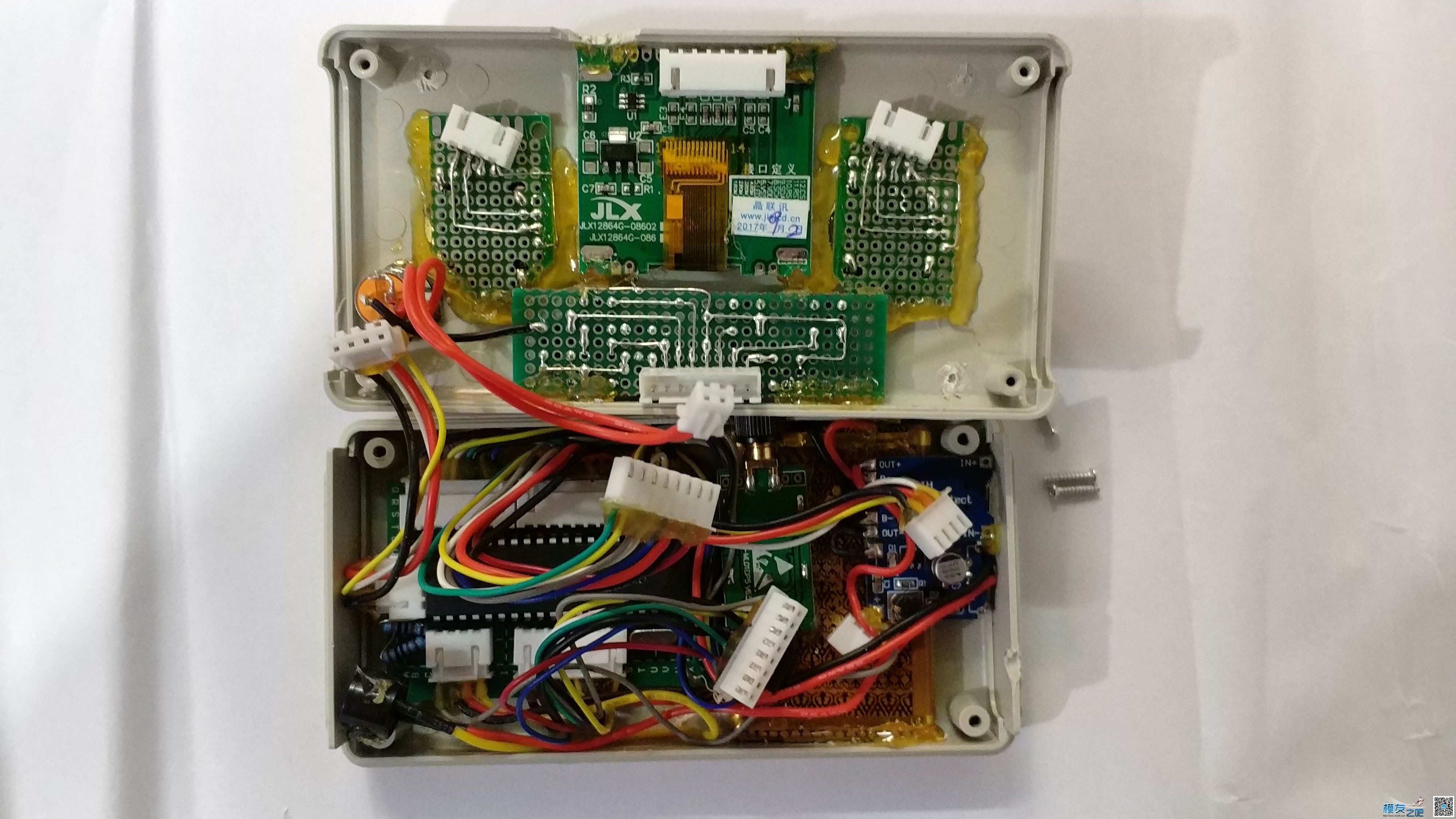

因为是做来玩车的,只保留了4通道,其他没用的脚都把单片机座上的簧片拔掉了,这样就有更多的位置来走线,尽量避免了飞线。
体积虽小,但是供电用的2400mah的锂电池,用的升压板升到5V,保证了超长待机贫穷限(ji)制(fa)了(le)我(wo)的(de)想(nao)象(dong) 电池,遥控器,fa so la,fa bu l,fa lang 作者:In_pal 485

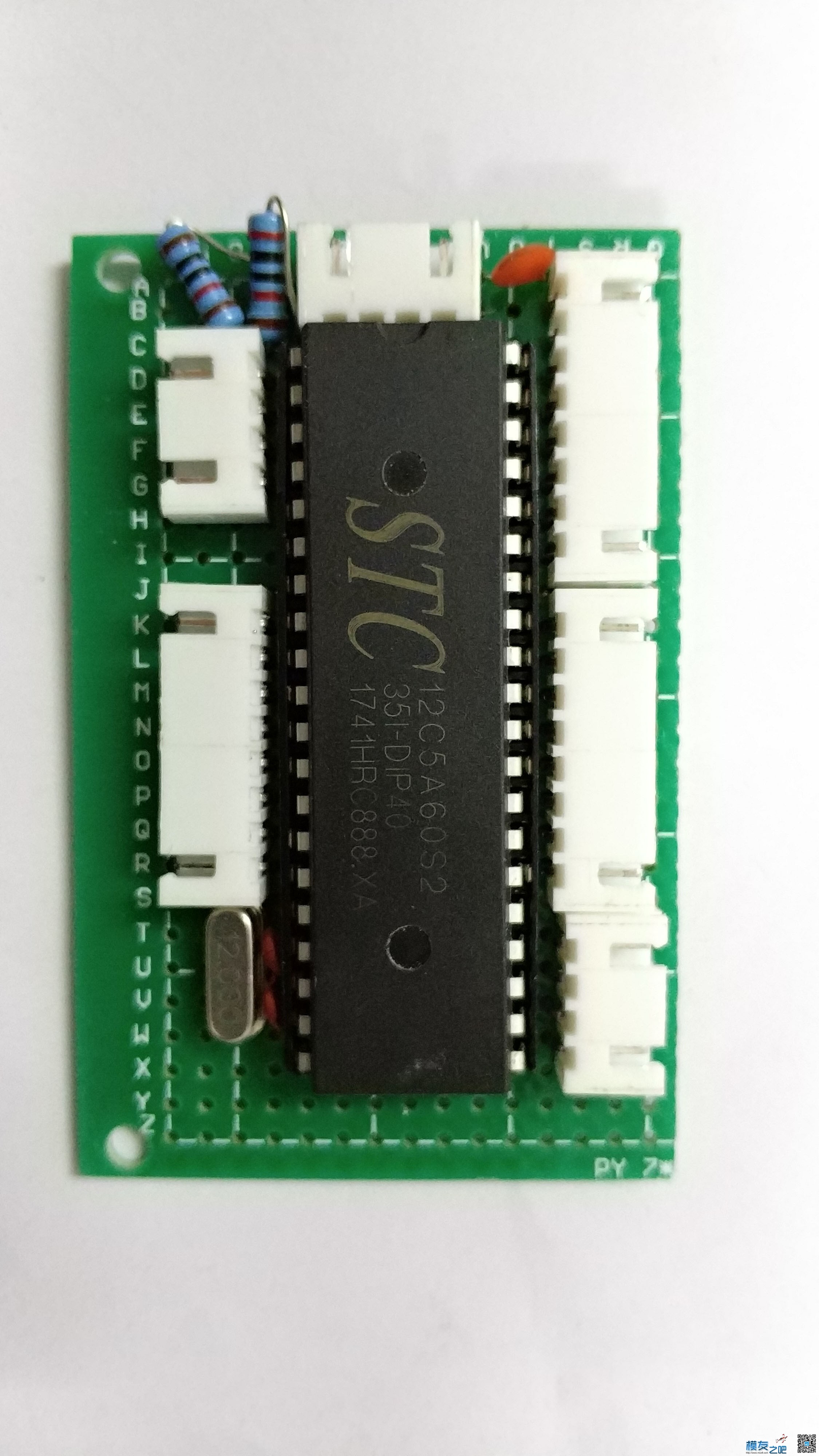

单片机用的12c,屏幕也是用的5V的(主要是买的时候没想到会做迷你版)贫穷限(ji)制(fa)了(le)我(wo)的(de)想(nao)象(dong) 电池,遥控器,fa so la,fa bu l,fa lang 作者:In_pal 8813 然后导致刚做好时开机蜂鸣器就狂叫,因为单片机程序里默认2S,6.6V的保护电压······只好把声音关了用,
后来充电后发现程序跳到了USB-5V,然后居然不响了。

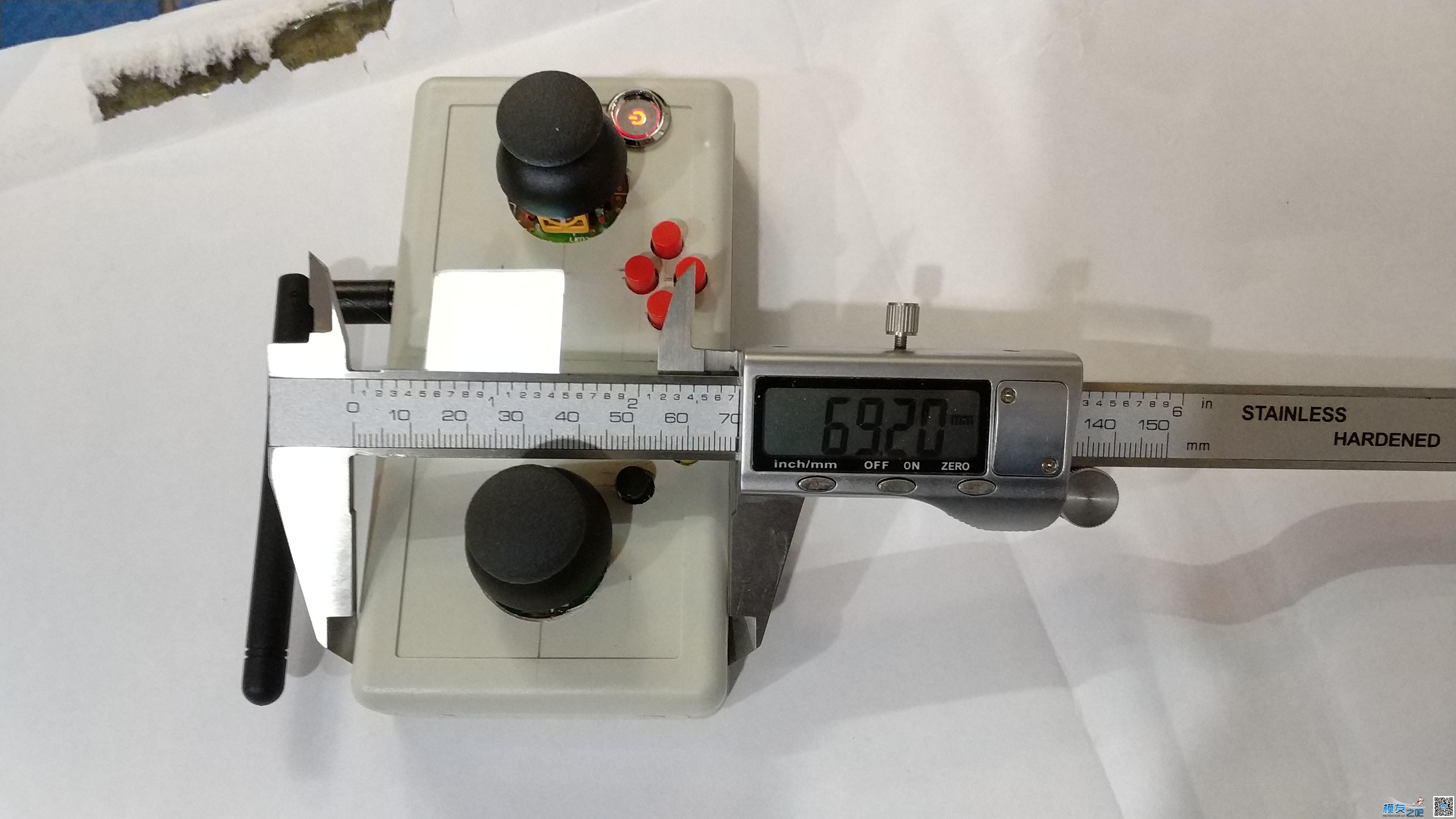

最下面是和5寸屏的手机对比,遥控器居然还小一点点,就是有点厚,有2.5CM,总的来说还是挺满意啦贫穷限(ji)制(fa)了(le)我(wo)的(de)想(nao)象(dong) 电池,遥控器,fa so la,fa bu l,fa lang 作者:In_pal 5960

最低6v报警可以改程序

毓明 发表于 2018-4-14 11:16 贫穷限(ji)制(fa)了(le)我(wo)的(de)想(nao)象(dong) 电池,遥控器,fa so la,fa bu l,fa lang 作者:柜台机 6340
萝莉3代的距离有多远
距离和无线模块有关系,装不同的无线模块遥控距离不同
