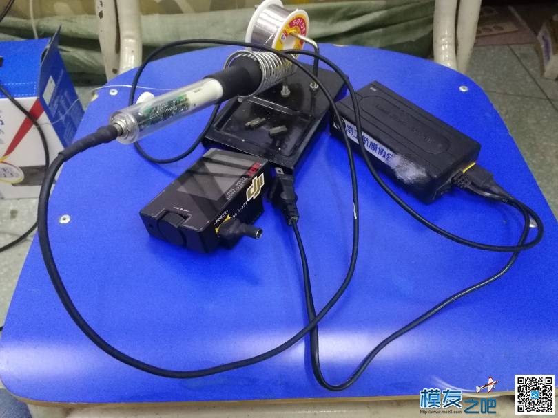

由于需要改装一台固定翼,要想切得正,切的直,就必须用热切割。
先放成品图片。
diy一把热切割 固定翼,充电器,舵机,DIY 作者:小丑人生 5302
主角是一号吉他弦。
diy一把热切割 固定翼,充电器,舵机,DIY 作者:小丑人生 6341
其他东西就地取材,热切弓用两根三毫米的实心碳纤维棒,用热缩套束在一起,两端用扎带绑紧,背后再走一根18号的硅胶线。
这头是随便翻出来的一些小零件,拆装吉他弦很方便。
diy一把热切割 固定翼,充电器,舵机,DIY 作者:小丑人生 1285
另一头是用的一根一毫米钢丝,舵机拉杆用的,包了两层热缩套,防止碳纤维导电,再套一个快速调节器,电源线直接看到快速调节器上面,剩下一公分正好可以把吉他弦另一端的铜环套上去,实现方便的拆装。
diy一把热切割 固定翼,充电器,舵机,DIY 作者:小丑人生 2024
电源线焊接一个xt60公头,方便接电源。
接到24伏两安的电源上,找了小块泡沫试试,切豆腐一样。
diy一把热切割 固定翼,充电器,舵机,DIY 作者:小丑人生 1037
电源是电烙铁用的,也是自己改装的,加了开关,干了输入输出的线头。
diy一把热切割 固定翼,充电器,舵机,DIY 作者:小丑人生 6099

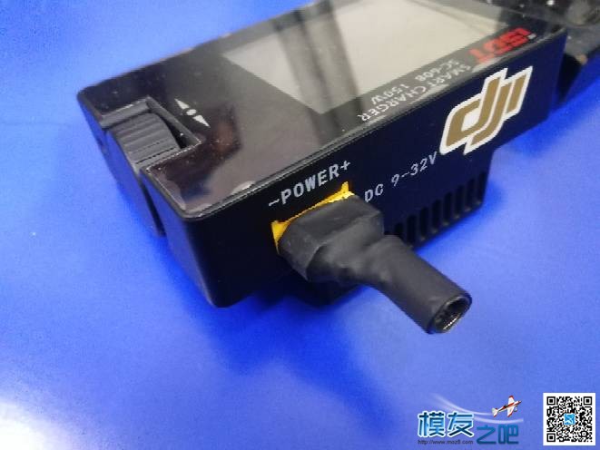

用转接头转成xt60母头,航模这块的用途就挺多了。
diy一把热切割 固定翼,充电器,舵机,DIY 作者:小丑人生 6181
diy一把热切割 固定翼,充电器,舵机,DIY 作者:小丑人生 2039
diy一把热切割 固定翼,充电器,舵机,DIY 作者:小丑人生 5366
不过充电器上要限制功率,608有这个功能。
diy一把热切割 固定翼,充电器,舵机,DIY 作者:小丑人生 2268

需要串联电阻吗?吉他弦直接电源不是短路了吗?
 楼主| 发表于 2018-1-14 21:44:53 | 显示全部楼层
cunese 发表于 2018-1-14 01:13 diy一把热切割 固定翼,充电器,舵机,DIY 作者:小丑人生 822
好好好!我正有电阻丝也想做,只是不知道这个切KT板效果好吗?
切KT板也是一样的,有纸层的KT板都能吃得消。不过KT板感觉用美工刀切的更直。。
 楼主| 发表于 2018-1-14 21:46:59 | 显示全部楼层
世界大战 发表于 2018-1-14 20:59 diy一把热切割 固定翼,充电器,舵机,DIY 作者:小丑人生 9344
不需要串电阻,这个长度大概5欧姆左右,而且我的电源限制电流2a,大了也放不出来。
