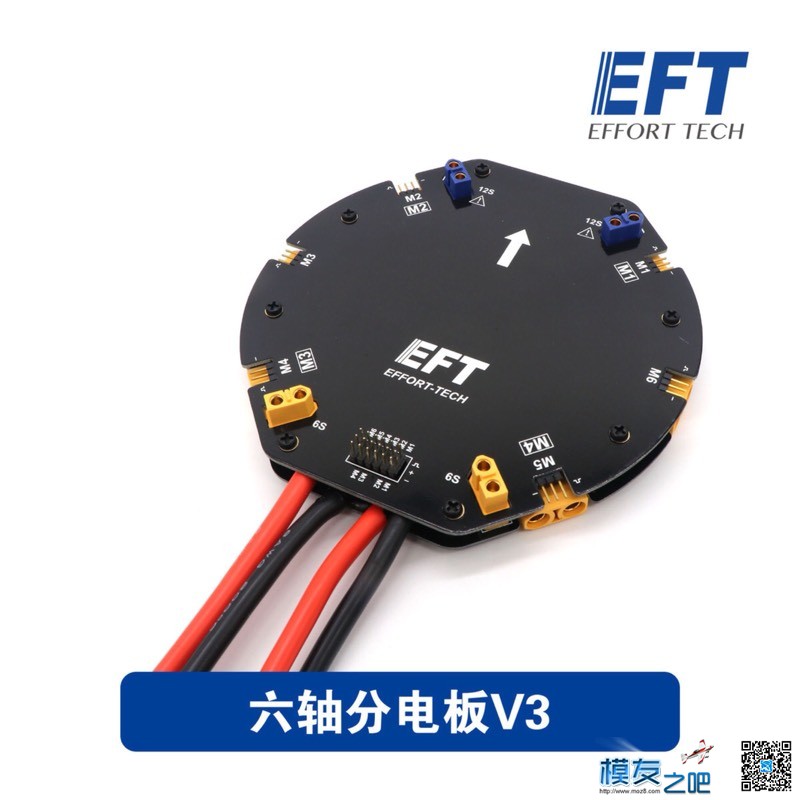

有用过这个的亲吗,这玩意可以打孔吗。
发表于 2018-1-6 14:44:38 | 显示全部楼层 |阅读模式
我的机架中心板直径大概28cm,这个直径15厘米,原先的设计,机架中间有铝柱,如果用这个,铝柱必须外移大于他,这样的话,机身中心板大约17cm直径就没有铝柱了,会对结构有影响吗,载重大约6kg六轴,所以想问问这个能打孔穿铝柱吗

不建议在上面动刀,得确定板子走电的地方,搞不定会短路。。
发表于 2018-1-6 22:20:17 | 显示全部楼层
可以打 注意绝缘 穿钉加绝缘垫和套套 就没问题的

避开电路。对称打几企没太大问题
