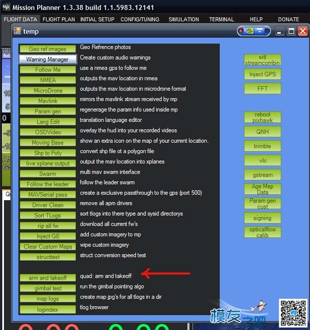

pixhawk飞控,手控飞行一切正常,最近在搞mp地面站航路点飞行,但设计好航路点后需要手动起飞,需要推油门杆,直接点击地面站的自动飞不起来,如何实现自动起飞,求教各位大神

[Ctrl] [F] 调出这个界面
炸了我不负责啊

 楼主| 发表于 2018-1-8 13:37:14 | 显示全部楼层
ezk 发表于 2018-1-8 11:13
[Ctrl] [F] 调出这个界面
炸了我不负责啊
多谢大佬,我的小飞机还是蛮顽强的,嘿嘿

 楼主| 发表于 2018-1-9 13:39:54 | 显示全部楼层
[Ctrl] [F] 调出这个界面
炸了我不负责啊
大佬,可以起飞,成功了,点了之后直接解锁加起飞求助如何实现一键起飞 飞控,地面站 作者:半个馒头 3492 ,多谢大佬指点了
 楼主| 发表于 2018-1-9 17:35:38 | 显示全部楼层
齐鲁灵通 发表于 2018-1-8 17:45
商品控能实现的开源控也能实现。因为都是建立在开源基础上的
按照12楼的大佬的做法成功了,点了选项之后飞机会自己完成解锁和升空,之后再点击动作界面的自动选项后飞机就能按航路点飞行了,可以脱离遥控器了,但之前要调好飞行的速度和降落速度,默认的有点快
