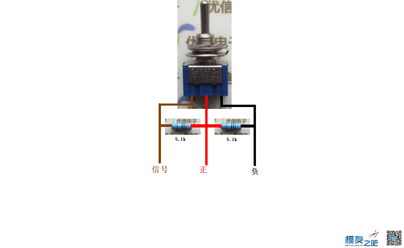

请问这种摇控能把两段开关改成三段开关吗?

硬件好改,软件不好改

可以,这个控我拆过GPS返航的位置可以改三段开关

能改,但不好改。
发表于 2018-1-5 08:25:56 | 显示全部楼层
可以改
发表于 2018-1-5 08:33:28 | 显示全部楼层
五六通道都可以改,六通道容易改点,三根线各用一个10K电阻两两相接,三个引出头接三段开关的三脚就行,经验证可以切换三种飞行模式
