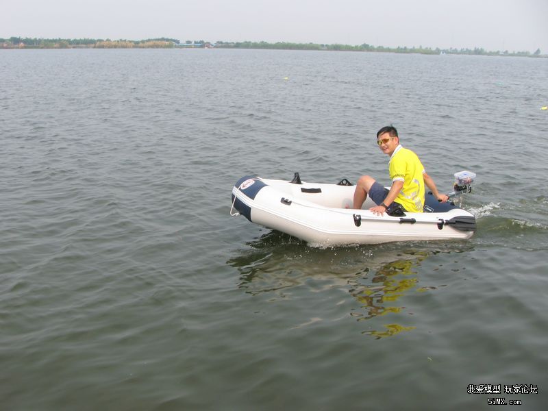

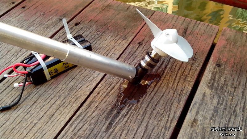

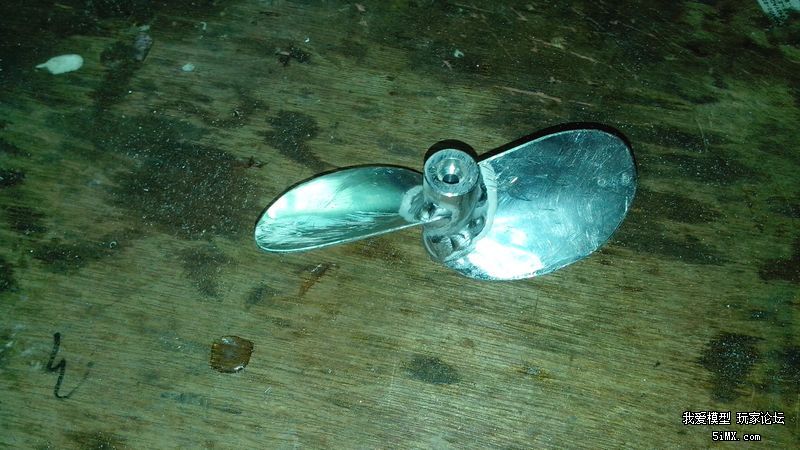

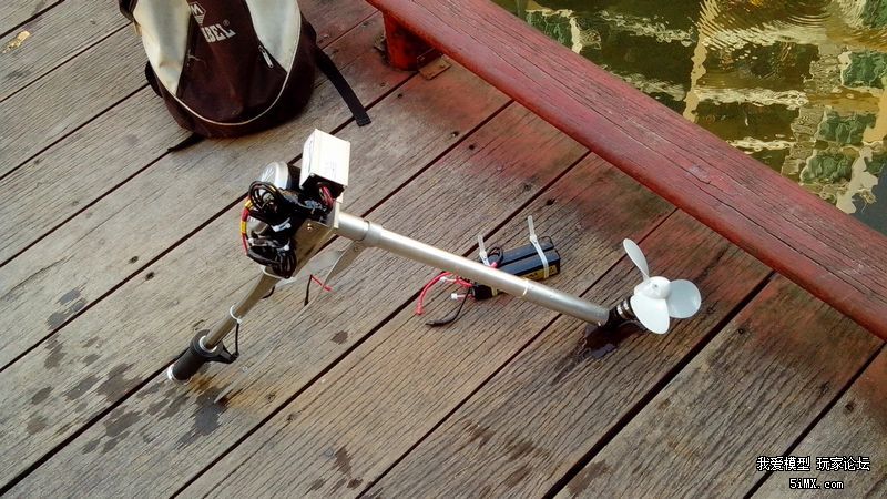

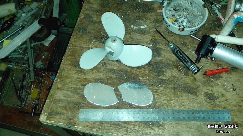

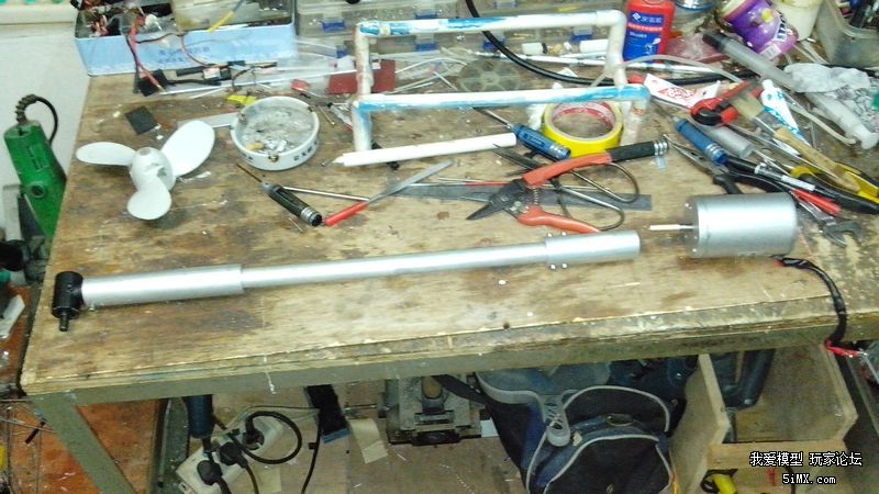

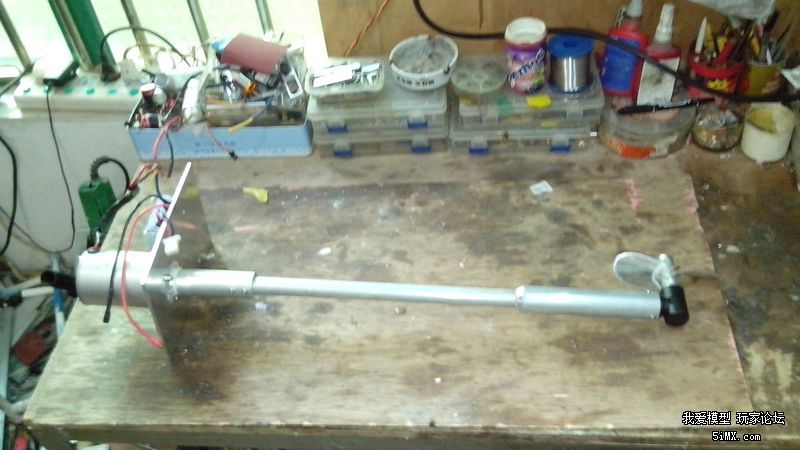

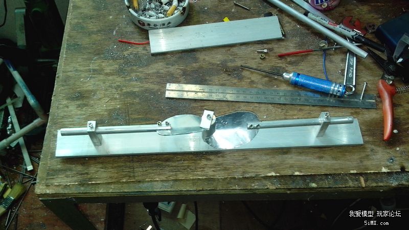

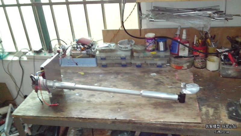

如何做到终极救缓。最后只能人出去。 人出去不能下水游泳出去啊。这是很危险的事。 大家另可弃船也不要用自己生命去换船啊。切记。

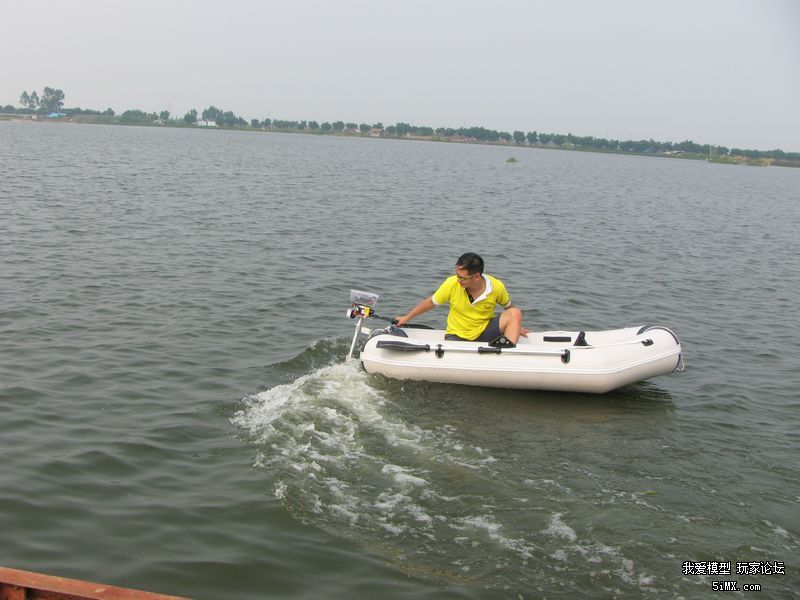

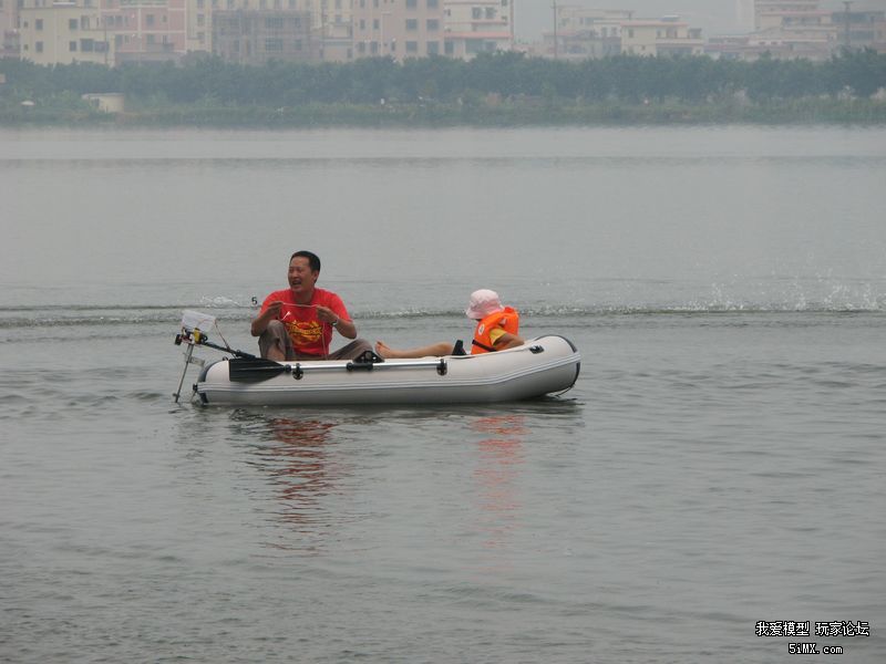

我想用模型的电池动力做就一个轻便外带比较方便的载人救缓船。其实之前的试验中已经成功了。现在就把这电动挂机轻量化更方便外带。
用的是双人轻量橡皮艇。反正动力比爬桨快就可以了。至于使用时间。航模电多是5000MA  。我第一次做的电动船挂机实验品2组5000MA 3S  30C电池可以连续全速跑15分钟。
这次希望可以跑30分钟。但速度会慢些。
为何要做这救缓船。一是救船。二是比赛布标。三是一些钓鱼朋友用来做打窝船。
