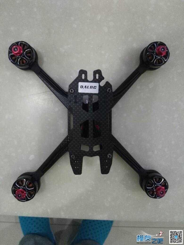

其实这款电调早在十一月份发布的时候就关注过,毕竟是大力出品的第一款四合一电调,大力的设计功底和质量都是不错的,但由于当时没有装机计划,最近老鸡又炸坏了,打算直接换新机,又恰逢剁手节,直接入手了新款机架和电调。
先说机架
DALRC title-X212机架,engine  40A四合一电调,颜值爆表,趁热装机发帖 电池,图传,飞控,电调,电机 作者:Elvis 9859
DALRC title-X212机架,engine  40A四合一电调,颜值爆表,趁热装机发帖 电池,图传,飞控,电调,电机 作者:Elvis 6383

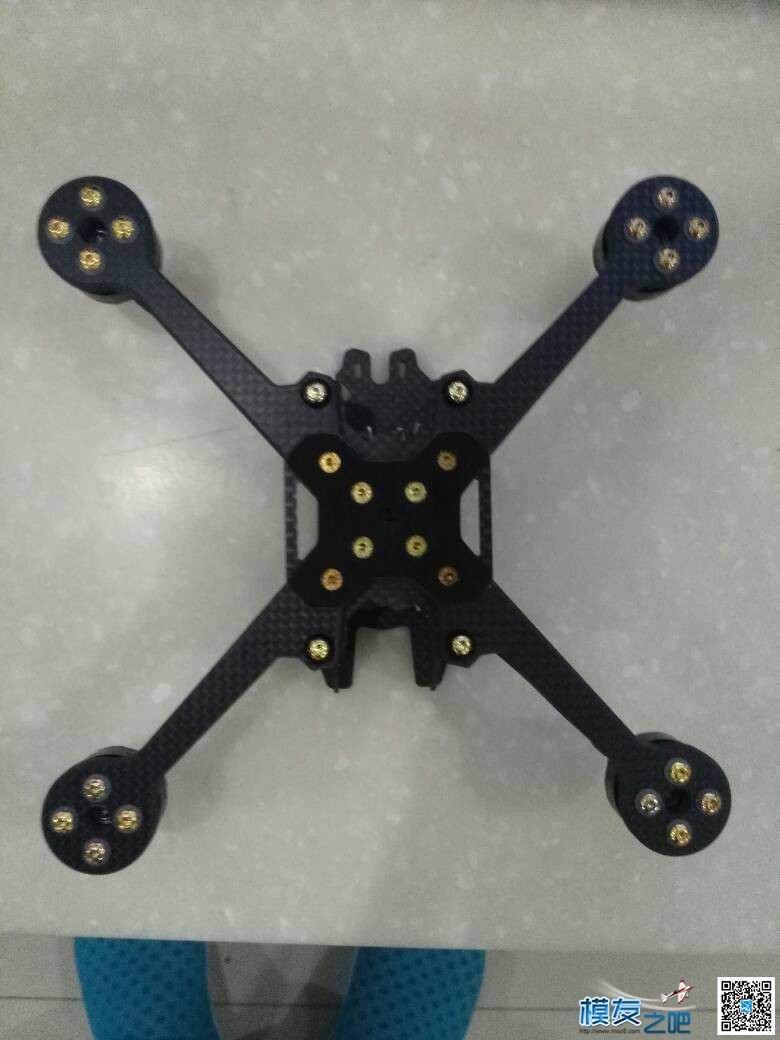

第一眼看到这款机架的感觉非常具有设计感,目前的主流设计都在列,正X机架,分体结构,轻量化支撑结构,精雕细琢的支撑铝柱等等,抓住了一个工科男的痛点。
DALRC title-X212机架,engine  40A四合一电调,颜值爆表,趁热装机发帖 电池,图传,飞控,电调,电机 作者:Elvis 4880
DALRC title-X212机架,engine  40A四合一电调,颜值爆表,趁热装机发帖 电池,图传,飞控,电调,电机 作者:Elvis 2897
我这次直接入手的是竞速版机架,配6mm厚机臂,给人感觉很扎实,后期证明如果采用电池下置,这款机架的结构设计非常合理,耐炸程度很不错。(附上另一架大力212图片)

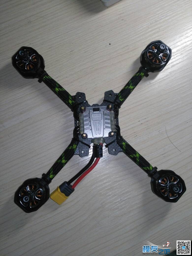

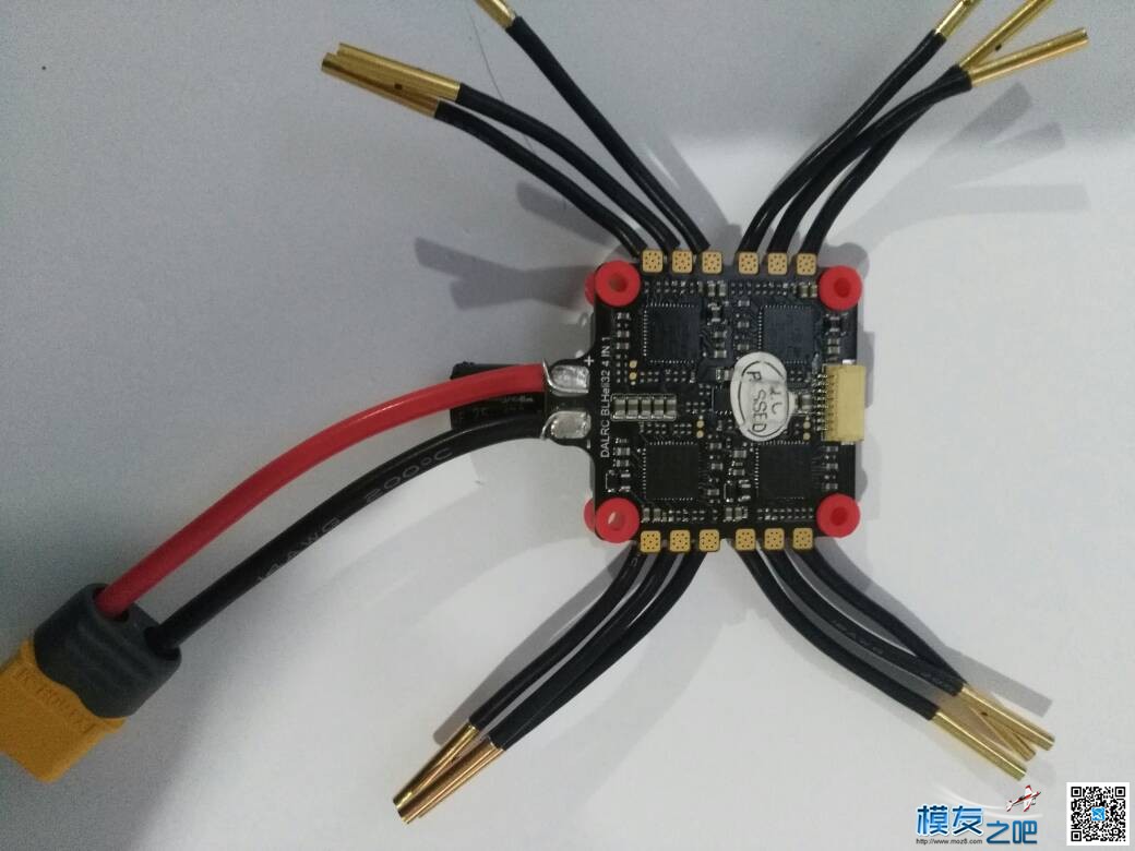

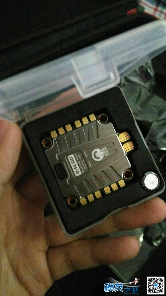

再说今天的主角,大力发布的第一款四合一电调,大力早期的20A电调是我入魔第一款电调,那时候还只有oneshot125,呵呵,这四个电调到现在还在战斗,质量可靠,电流不虚标是我对大力的第一印象。
这款电调入手的第一感觉是些许惊艳,玩过车的朋友应该不陌生,难怪叫engine,V8发动机引擎盖设计,V8这种大排量的引擎代表着澎湃的动力,而单个端口40A的输出也恰巧与之对应。
DALRC title-X212机架,engine  40A四合一电调,颜值爆表,趁热装机发帖 电池,图传,飞控,电调,电机 作者:Elvis 3836
整个电调的铝合金盖绝对是亮点,兼顾防护和散热,盖子和内部元器件之间都有预先填充导热硅脂,劝大家最好不要因为好奇把盖子拆掉,不然可能导致散热不良。
整个盖子应该是模锻加CNC精铣出来的,成本应该不低。
整个电调的做工扎实,背面涂有绝缘漆,焊盘焊点都是双面的,不用怕炸鸡扯掉焊盘了。
电机这次用的是银燕的新款LS2206
DALRC title-X212机架,engine  40A四合一电调,颜值爆表,趁热装机发帖 电池,图传,飞控,电调,电机 作者:Elvis 3799
由于考虑到了后期场外更换方便,直接采用了香蕉插头连接,热缩管防护,套编织管防护。
DALRC title-X212机架,engine  40A四合一电调,颜值爆表,趁热装机发帖 电池,图传,飞控,电调,电机 作者:Elvis 3390

请叫我小螃蟹,是时候秀一下焊工啦
电容针脚直接焊到背面,整洁美观,打热熔胶防护兼顾固定作用

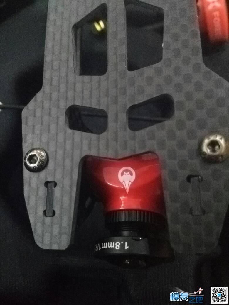

摄像头果断入了最近新出的1000线逆天弹弓,据说焦距太小,远景畸变严重,不过有待后期验证。

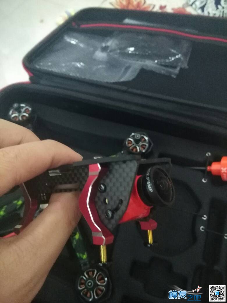

更新一下摄像头部分,弹弓摄像头自带的支架安装后完美匹配机架座舱,摄像头是sp定制的,带有sp logo,总体给人感觉很精致,性能有待后期体验。

更新一下,大力电调的插针孔虽然可以完美匹配好盈的F4飞控,但是端口的定义不同步,所以千万不要直接拿好盈的F4直接怼,血的教训。
