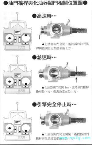

      调整油针的技巧启动之前的摇控器的调整现在我终于要启动发动机了,但是在那之前,理所当然要依照遥控器、飞机的顺序将电源打开。接下来,就一定要将化油器阀门调至怠速的状态。而关于遥控器的摇杆跟化油器的关系请参考我们的右例所绘制附图,特别要注意的是,可以让发动机完全停止的状态。也就是说,希望能够确认一下化油器是否处于全闭的状态。这些都是基于安全面的考量重点,因此希望大家都有要特别小心。接来是将火星赛上的电夹拿掉的状态。先将遥控器上的油门摇杆拨到最上方,确认一下化油器的阀门是否完全打开了。保持这种状态之下,用手指塞住化油器上的进器口,将螺旋桨朝着旋转方向(逆时针方向)转动,在这种情况之下,应该能够从油箱顺利的将燃油送至化油器,从这里再转动螺旋桨一至二圈儿,燃油就会少量进入曲轴箱,结束之后化油器阀门又形成开启的状态。这样一来,让发动机启动之前的准备工作就完成了,这时再将电夹连接上,这个时侯遥控器的天线是呈现收起来的状态,并且是放在手边随时可以接触到油门摇杆的位置。还有,在螺旋桨的前面发动它的人,也就是说除了你应该没有别人的吧,一般而言,在遥控收飞机启动时,最容易发生危险的区域,就是以螺旋桨为基准的旋转线上,因此, 对于助手或是参观的人,要叫他们站到后则去。使用启动器的情况,要将机头罩用启动胶圈固定,然后再回转1至2秒。而若是用手来转动螺旋将的情况,要从感觉到压缩的地方,用力的旋转螺旋桨,如果一次无法启动的话,不要马上旋转它,先喘一口气之后再进这行比较安全。(图4)

          在做发动机的调整设定时,有个先决条件是你要切记的:就是任何的模型发动机,都是在先确定高速的位置之后,才来调整发动机及提速反应。而你若是直接从发动机的低速开始着手,等到要设定完高速后,还必须再回头调整发动机的低速及提速反应。平白浪费你的调整时间罢了。主油针的位置确定了之后,接下来要进行的是低速的调整。一听到低速调整会跟怠速时的调整混为一谈也不一定。的确,好好的保持怠速是很重要的,但是从低速到高速(此即为发动机的提速反应)是否能够取得流畅的曲线,也是同样重要的。这件事情是特别对于今后要挑战的起飞,或者是起飞的一个重点。利用中速或低速无法安定的发动机进行飞行即使说它是自杀行为也不为过。那么,我们赶快来进行低速调整的方法。首先是让主油针处于完备的状态,而化油器阀门则是处于怠速的状态,在上一节的图片里,我们让你看的是化油器阀门大约打开1mm左右的状态,不过这1mm到底仅是个参考数值,所以适当的开启量是请指导者看过比较好。化油器阀门关的话,发动机的转数马上就会下滑,然后开始进入怠速的状态。 暂时观察一下这个状态,若是无法进行低速调整的发动机,应该就会因为无法保持怠速而停止,在这里我们则必须对发动机为何而停止的原因进行判断。考虑的可能因素有两个,一个是因为低速时候的混合气太浓,另一个则是太薄。要准确判断出到底是混合气太浓或是太薄而导致发动机停止,对初学者来说是很困难的,不过如果是在发动机似乎要停止的时候,将化油阀门半开就能了解了。当你化油器阀门打开的时候,如果听到噗` 噗  噗的声意,而且至少还保有一点回转之后才停止的话,这种状况就是混合气过浓;打开的时候,同时马上就停止的情况则是过薄。还有,如果在混合气非常浓的情况下,慢慢的将化油阀门打开的话,会出现化油器将燃油喷出来的情况。前面也要提到,要判断混合气到底是太浓或是太薄,并非那么简单,但是希望你能好好的观察操作到习惯为止。如果能够判断出发动机在低速时的状态,接下来要进行的就是调整。基本上这是很单元纯的:太浓的情况就把它调薄`太薄的情况就把它调浓就可以了在这里希望你能够好好观察一下你发动机上的化油器,一般而言,不外是这两种形式:一种则是利用空气的量来做调整浓度;另一种则是利用副油针的型式来做调整。这二种形式的化油器,在外表上大同小翼,但其机造原理却完全不同。 首先来说明的是利用空气量来做调整的形式,例如O.S.的LA系列与雷虎科技的GP-07...等,就是采用这种型式的公油器,它是利用上面的调整螺丝来决定混合气的浓度比例调整螺丝与化油器本体的接处有一通气空,当调整螺丝转进(顺时针旋转),怠速时吸入的空气变少,燃油相对变多,混合气就变浓。而相对于另一种利用副油针来做调整的化油器,当副油针转进时,混合油气则相对变薄;反之,向外转出时则会变浓。另外,你在调整时还要注意的是,无论是哪一个型式的调整都有是很单格的。因此不要一次就让它转很多。而是一点一点的四分之一圈左右为一单位,调整时让化油器阀门全开,到达高速时再切换到低速的状态,以便观察发动机的反应。持续重复这个步骤,决定了大致上混合气的浓度之后,怠速的时间应该变得相当长了。将发动机低速是的调整依照上述内容来进行,接下来就是要开始观察化油阀门在开启的过程中,也就是从低速到高速时发动机的提速反应。我们所采用的方法是先将发动机在怠速的状态下维持5-10秒,再将化油器阀门一口气全部打开。这时无论是在混合气过浓或是过稀的情况下,都会导致发动机熄火,而不同的则是两者熄火前的反应不一样。当你发现化油器阀门在开启的过程中,发动机的速度不升反降,或者是化油器阀门虽是处于全开的状态,但发动机却好像只有呈现出中速时的反应,并且听到发动机产生类于吸不到油时的咳嗽声,那这就表示混凝土合气过薄。相反地,如果一边发出噗噗的啵啵声,并且在加速的过程中显示出迟钝的反应,这就表示混合过浓。而这个调整的方法也跟怠速调整一样,利用低速调整用的的螺丝或是副油针来进行。如果调整进行的顺利的话,从怠速的状态将油门摇杆往上移动的话,对应这个动作的发动机提速反应就会呈现直线加速的状态才对,当到达最佳状态之后再回到一次怠速时的反应看看。大多数的情况应该会出现平稳的怠速。但若很不幸的,如果在这里出现了转数似乎要下滑的话,接下来就必须将化油器阀门打开一点保持怠速。在这里因为有再转动过好不容易调整好的低速螺丝,因此要注意从最初开始修正。   发动机的怠速调整及提速反应是需要毅力的事前作业,但是为了飞行安全,请务必撤底执和地这个程序。调整之后的检查关于这一期我们为你介绍的飞行前发动机的调整,读者们基本上都应有一定程度了吧!当然,这一此并不是一天就可以记起来的,因此要多多尝试几次,一点一点的实际去体会。为了在飞行之前调整发动机,而把接收机内的电池用光了也绝对不需要不好意思。另外,包含了发动机调整时所使用的燃油,这也和飞行时一样,都是必须的消耗品。比起这一点,如果在调整不完全的情况下就进行飞行,结果却发生坠机事件.....,我想这种情况才是需要觉得不好意思。那么,如果主副油针都已调整完花,在飞行之前还是再次检查,而且要假想飞机是在飞行的状态下来进行调整。就如同附图中你所看到的情形一样,将化油器阀门全开,然后将机首朝上再朝下看看。如果主油针的位置正确的话,发动机的转数应该会产生变化。当机首朝上的时候,发动机的转数会提升的一点;相对地,机首朝下的话转数应该会下降一点。这一点,只要考虑油箱跟发动机的相关位置之后,就能够明了。因为燃油从下往上吸会比较薄,而从上面往下输送会比较浓。如果主油针的位置调的太过进去的话,混合气过薄,机首朝上的时候马力就会出现很明显的下滑;相反的,如果主油针调的太过出来,导致混合气太浓的话,当机首在朝下时,发动机就会发出噗噗的啵啵声而停止。不轮你是出现哪一种状况,将机体保持水平之后再将主油针调整1-2个响声。当然调整之后要再一次将机体上下震动,观察看看发动机的反应,这一回所进行的发动机调整,当然跟发动机本身有很大的关系,而且因为各家的发动机的不同以及使用的燃油的差异,多少会有些差别,希望能够撤底的将这发动机的反应当作基本,放在脑子里,一边听从指导者指示,留意安全之后再尝试。完美无缺的发动机调整之后,终于要进行的就是起飞了,如果空中转弯已经很得心应手的话,就能享受离陆到空中转弯这种真正的飞行了。希望到下一回为止,从心里期待各位初学者能够愈来愈历害。(图7)满足起飞的所有条件 从空中转弯、飞行前发动机的调整继续为你说明初学者最关心的飞行问题,这一回,终于要说明有关起飞的问题了。  在本单元一开始写到,而这一回的起飞单元也和以前一样,完全是以有教练在场的前提下来进行的,因此要注意的是,不管你在有自信,也绝对不要以初学者的身份,单独一人进行挑战。的确,在遥控飞机的环境里,有很多东西是呈现两极化的,有人认为飞机起降很难,但对许多爱好者而言,反而会认为这些是飞行的基本功而忽略它。而且,即使你很有幸碰到一位愿意教导你飞行的前辈,也总是认为起飞和降落是一套动作而放在一起教。可事实上,起飞和降落有很大区别,从结里来说,起飞跟降落相比的话,起飞很简单就可以学会了,可是对于完全没碰过遥控飞机,可是对于完全没碰过遥控飞机,或是初次练习的同好而想学习起飞的人来说,如果一开始就觉得[很难]乃至于望而却步,那么原本很轻易就能够学会的技术也变的学不会了吧。在到达完全熟悉的阶段,要能做出大师级的起飞动作的话,在学会具体的技术之前,先调整飞行员心里上的因素,会让学习的进度变得比较简单。在读者伞兵心中,如果时常保有“挑战困难的事情”,像这种有正面意义的紧张感,会让气势变强,使得学习的工作变得事半功倍。但是我们在此仍要提醒你记隹,还是不想的太多,先放松一下你的心情,会比较能够早日喔!心里上的压力调整好之后,要达成接下来的条件就变得简单了。跟空中转弯的时候一样,要好好的确认飞行场所的安全。接下来就是要观察气候条件。尤其是当吹横向的风或是较强的风时要多注意。当然我们上一回所提的发动机的调整工作也要确实的完成。

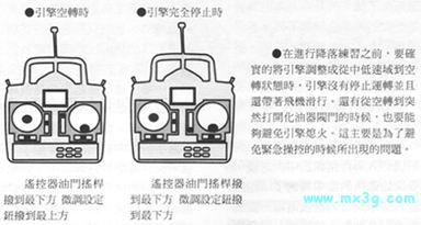

保持发动机安定的空转要做出安全又确实的降落之前,让发动机保持安定的空转,是绝对必要条件,那么这里所提及的空转究竟是怎么一回事呢?它又是如何来发挥其作用的呢?当飞机飞行到降落的滑行路线时,装置在其上面的心、发动机,即使是处于最低速的状态也不会停止远转。也就是指在这段时期内的发动机状态,即使是没有再催加油门也能保持远转。当然此时选择逆风的强度也是一个关键,因此,在飞行前要先经过指导者的调整,来决定在今天的条件之下,要做出怎么样的状况的空转比较好。初学者常有的错误是,为了不想要出现熄火的情况,而将空转设定的很高。虽然我很了解你的心情,但是这样一来,飞机的速度就无法减慢,而就只能做出很激烈的强行降落。此时即使能够平安的着地,但是在滑行路线上不知道要支哪里才会停下来。也有可能会因为机体的侧倾而让翼端着地,使的主翼的边缘在滑行的路线上磨擦。另外,在地上看起很安定的空转,等到了空中要进行降落时,因为此时的燃油已差不多要用光了,所以若是急忙的将油门关上的话,发动机就会空然停止了。因此,在飞行前还是让指导者来调整发动机,将遥控器上的油门摇杆拉到最下方时,旁边的微调设定钮则在上半段的范围内移动,这样就能够作细微的转数调整了,当然在微调设定钮移动最下方的时候,发动机一定得要停止才行。还有,如果你要挑战降落的飞行场所里,还有其他飞行同好或是围观的群众的话,向他打一声招呼{我今天要在这里练习降落,请多多教}这样比较好吧。对于许多感同身受的飞友们而言,会尽可能的让你一个人进行降落,而且比时还不只是降落的练习。能够一边听着只有自已的发动机声,专心于操作的话,关系着是否能做出安全又确实的飞行。要牢牢的将理想的降落情形记在脑好里在上一回的起飞单元里,我们有说明对于首次尝试起飞的初学者而言,最好是能够先经过,想像之后再正式练习起飞。同样地,在降落的单元里。想像练习也是非常重要的。飞机从空中降落到平面,这就好像是从所谓三次元的空间,强硬的将飞机拉回二次元的空间,在某种程度上来说,是很具有挑战性的。因此在实际操作前,还是先利用想像来做几次练习比较好。要进入降落的想像练习,首先要掌握现场的环境再进行。就像插图所表示的一样,自己要站在飞行场所的哪一个地方,而风从哪一边吹来的呢?路线要从哪里开始呢?降落失败的话要如何避免危险才好呢!这些等等的因素就像山一样多,可是,如果能够完整的掌握这些之后再来拿着遥控器,对初学者来说,在降落时的一些不安要素,应该已经可以去掉一大半了。首先,降落也和起飞一样,逆风进行是则。即使滑行的路线上多少有一点侧风吹着,对飞机来说只要不是那么强的话就没有什么问题。可是要在正侧风下练习降落,对初学者来说还是尽量避免比较好。如果不能掌握那个感觉的话,飞机损坏的机率也就会比较高喔!说到降落的想像练习,大概每个人都会马上浮现出最后介断的情景吧。在天空飘浮着的机体,一点一点的下降高度,紧接着开始着地。的确,所谓的降落就是指机体平行地着地,但是就像之提前过的一样,要将飞机从三次元的空间导入二次元的平面,在这前面的介段就有一些功课是人要去执行的。所谓的降落就是指操纵者心中决定{要降落了}的同时开始。一旦决定要降落之后,就要让发动机的转数减弱(在这里我们会习惯以中.低速的转数域来呼它,也就是交遥控器上的油门拉杆控制在中间的位置,而这应该要事前就请指导者帮你装置好),先让机体的飞行高度下降,不过,我们并不建义你在这个时候就突然进入降落的最终介段,首先要将飞机带入到侧风航线,让飞机充分的保持前进之后,再进入基本的航线。基本上从侧风航线到顺风航线的路程,并没有让高度下降,而是在基本航线里才第一次的将高度稍微下降。可是刚开始要进入侧风航线的时候,要保持理想的高度是委在顺困难的,这个时候有必要在顺风航线里调整高度。(请自行参考插图对照来理解)结束了最后飞行路线,先让飞机切入滑行路线的中央之后,就要开始最后的空中转弯了,也就是进入空中飞行的最后介段,关于从这里到着地为止的操纵,我们会在下一个项目里再做描述。首先要空中转弯到最后介段为止的飞行情景,好好的做一次想像练习,当然,如果在最初能够先让指导员飞一遍,好好的记隹各种航线的高度也不错,如果有任何可以做为定位指标物,(树木或者是较远方的铁塔等)的话围都有让指标物成为,你可以安心依靠的程度就好了。那么,如果能够掌握到这里为止的想像练习的话。就快点让飞机上去看看吧。咦!已经要飞了吗?说不定你会这么想,但是不需要担心。我想只要思想考方式稍微改变一下的话,就能够明我们所谓的航线......等。这些看起来像是很专业的术语,相信只要你全部看过一遍后就会了解,这些一过是你已经得心应手的空中转弯的延伸了。这样一来在降落的路程当中,如果有任何不测的情况下发生的话,就那里从发动机全开,跟起飞不一样的是,降落的动作只要还有燃油,自己也不需要四处奔跑,不论几次都可以尝试这些过程,而这最要的是改善变练习动作判断力。刚开始自己要大声的告诉指导员,请让我进行降落之后,现并飞机导入侧风航线,接着是顺风航线`基本航线一个一个前进,在途中如果有自信的话,在声说出要重来一遍将油门摇杆往上堆,让发动机加速将飞机拉起就可以了,当然在中途,如果指导者对你喊着重来一遍!的情况下,也要冷静的将油门摇杆拉起。降落有必要多练习几次,来记信那一个感觉。当飞机满载燃油起飞之后。马上就进行降落和程序,多试几次这些航行路线看看,这样一来的话,不知不觉的再也没有人对你说重来一遍,应该就能察觉到自己的飞机已经正确的进入最后飞行的介段了。这样的话,接下来只要照着这个样子让飞机着地就可以了。
