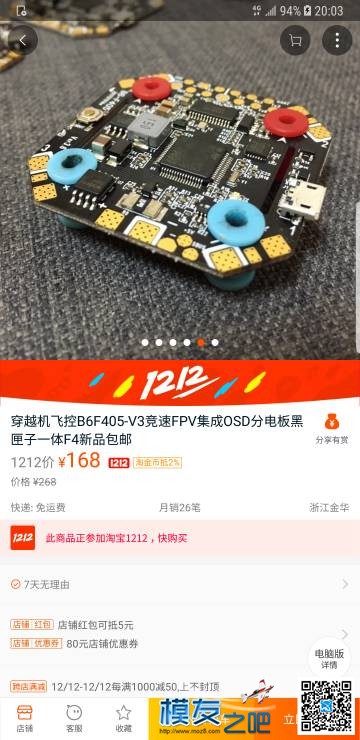

选择困难症

发表于 2017-12-13 01:15:31 | 显示全部楼层
没啥区别 其实要避免用F4 不然用F3 不然用F7
F3 主要是便宜
F4 没有串口的反向器 所以sbus 或者sport需要另外接线
F7 对比F4 不只是处理频率更快 DSP有更多优化, 另外F7 也要选Uart 多的板子
如果考虑长期投资的话 肯定直接买F7 以后SBUS, OSD, VTX SmartAudio, SmartPort, GPS, 相机控制  这些都可以很好支持
 楼主| 发表于 2017-12-13 02:02:07 | 显示全部楼层
ezk 发表于 2017-12-13 01:15 F4飞控选择 飞控,f4v3飞控 远航,f4飞控怎么定高,f4飞控怎么样,f4飞控电流计 作者:2191319276 4058
F3 主要是便宜
F4 没有串口的反向器 所以sbus 或者sport需要另 ...
哇靠早说啊,都拍了。我以为现在最高就是F4呢
