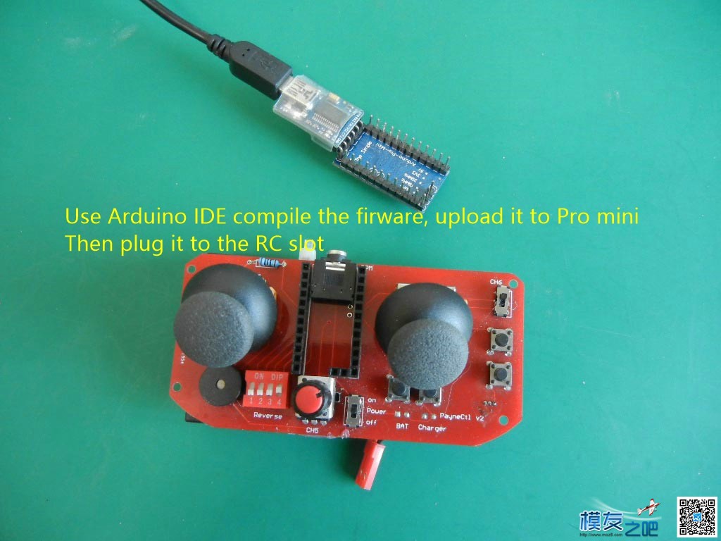

发表于 2017-12-12 16:49:48 | 显示全部楼层 |阅读模式

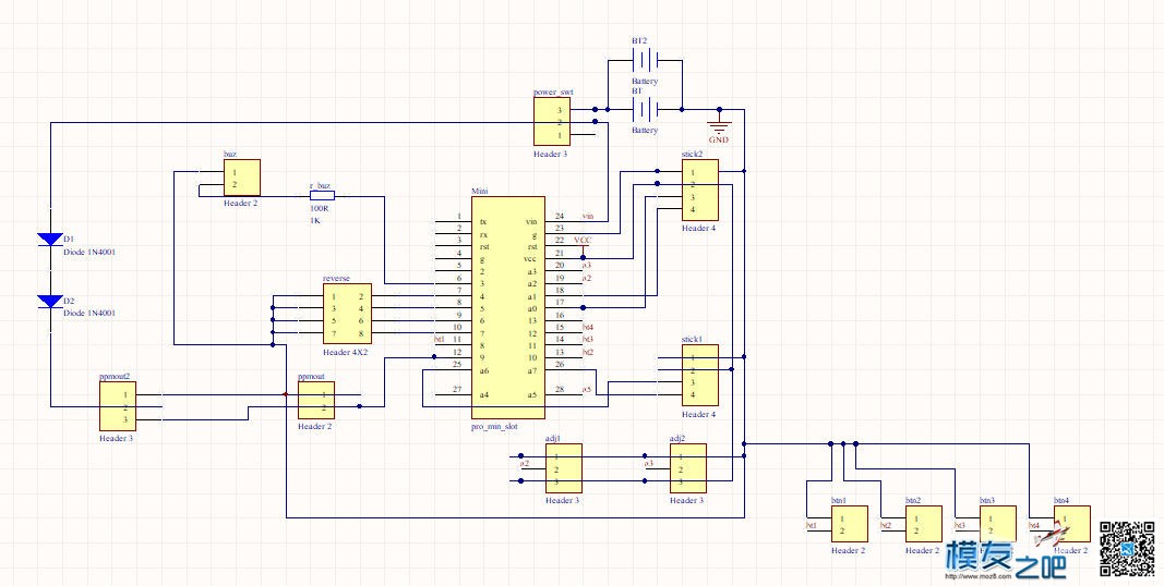

佩恩开源控主控源代码在  https://pan.baidu.com/s/1nuNP3tB#list/path=%2F
串口6通接收机源代码在目录 ./serial_servo下
现在功能基本完善,以后也不会有大更新了。

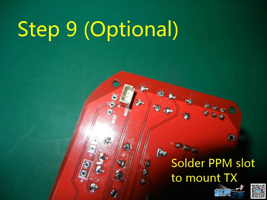

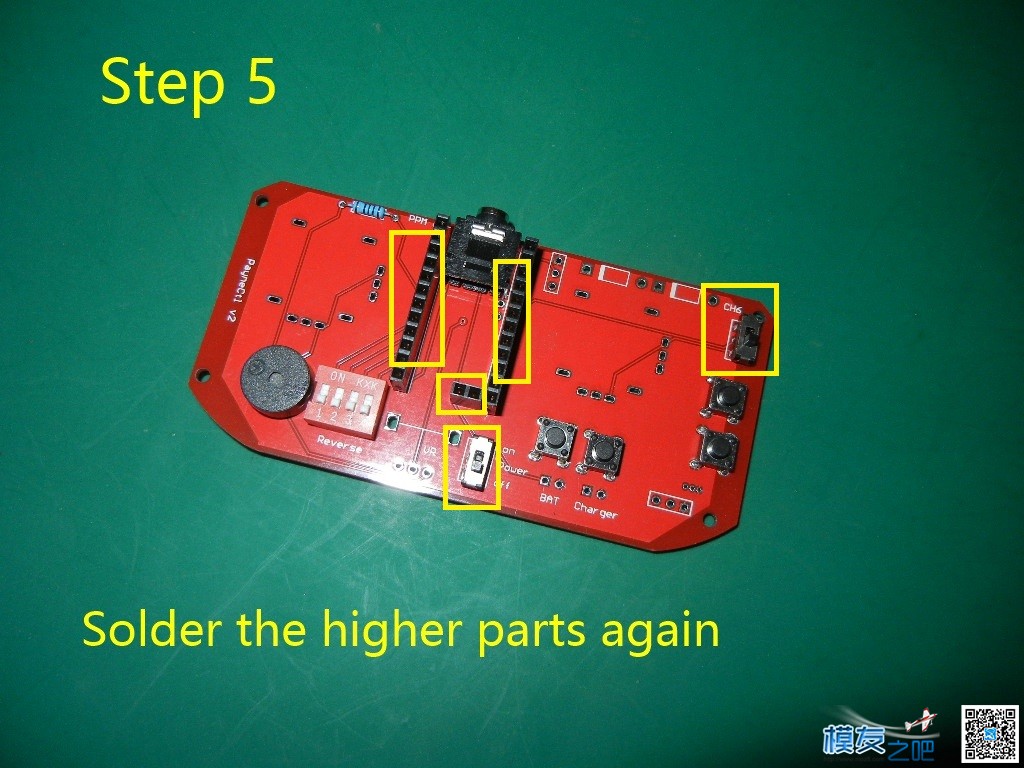

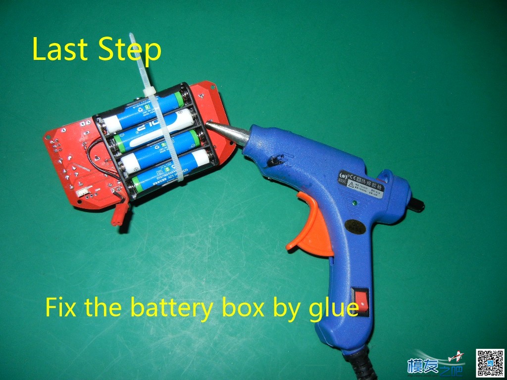

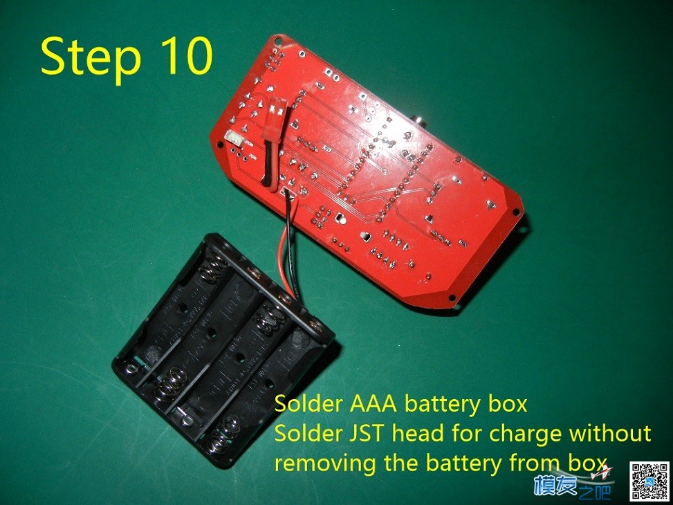

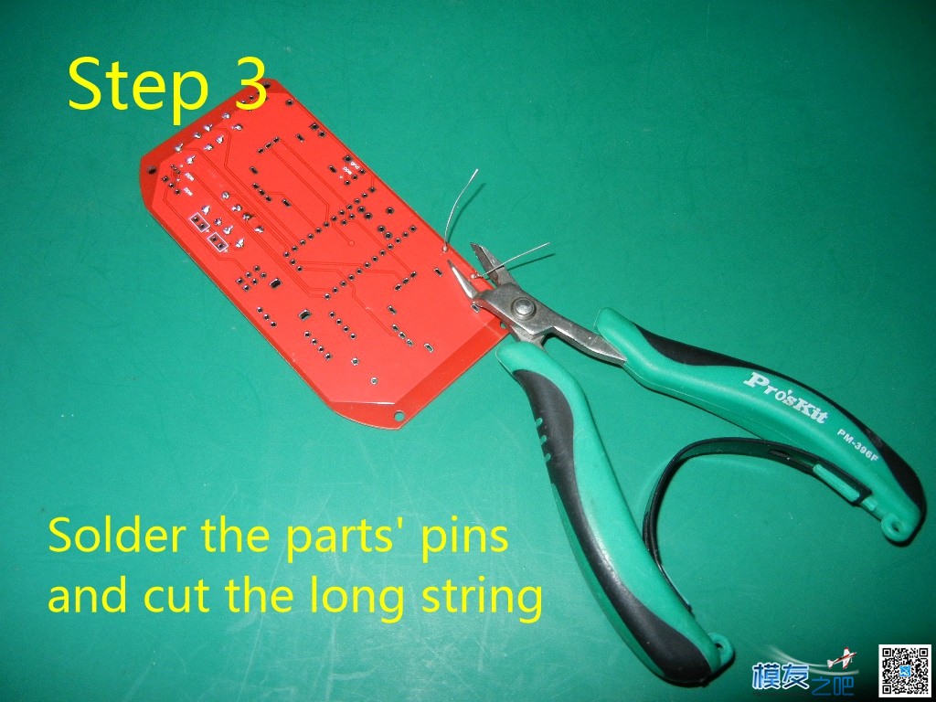

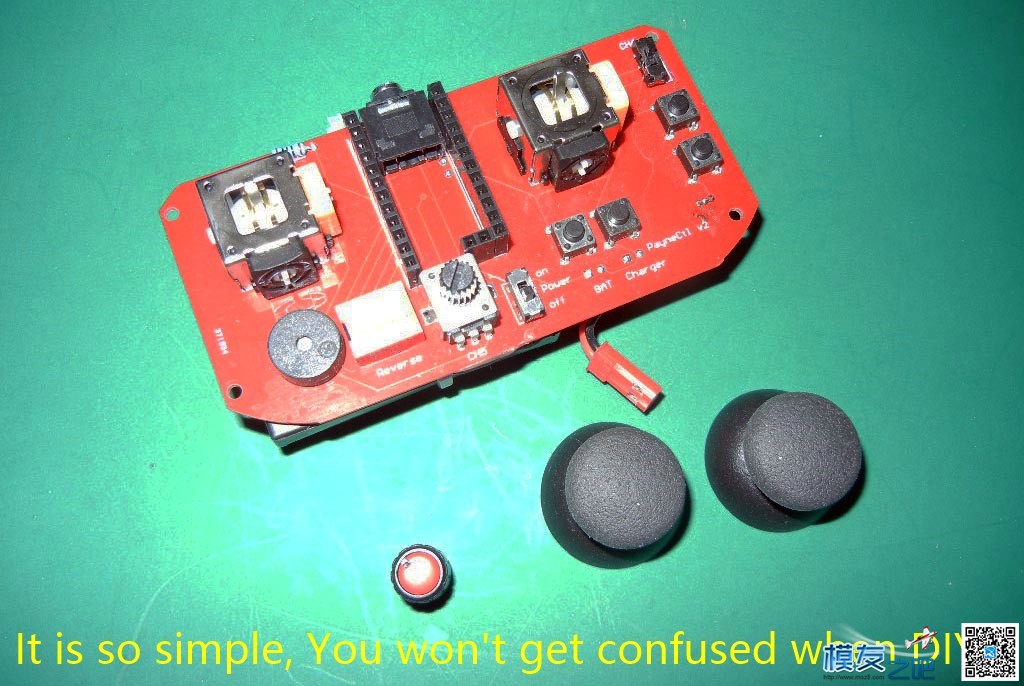

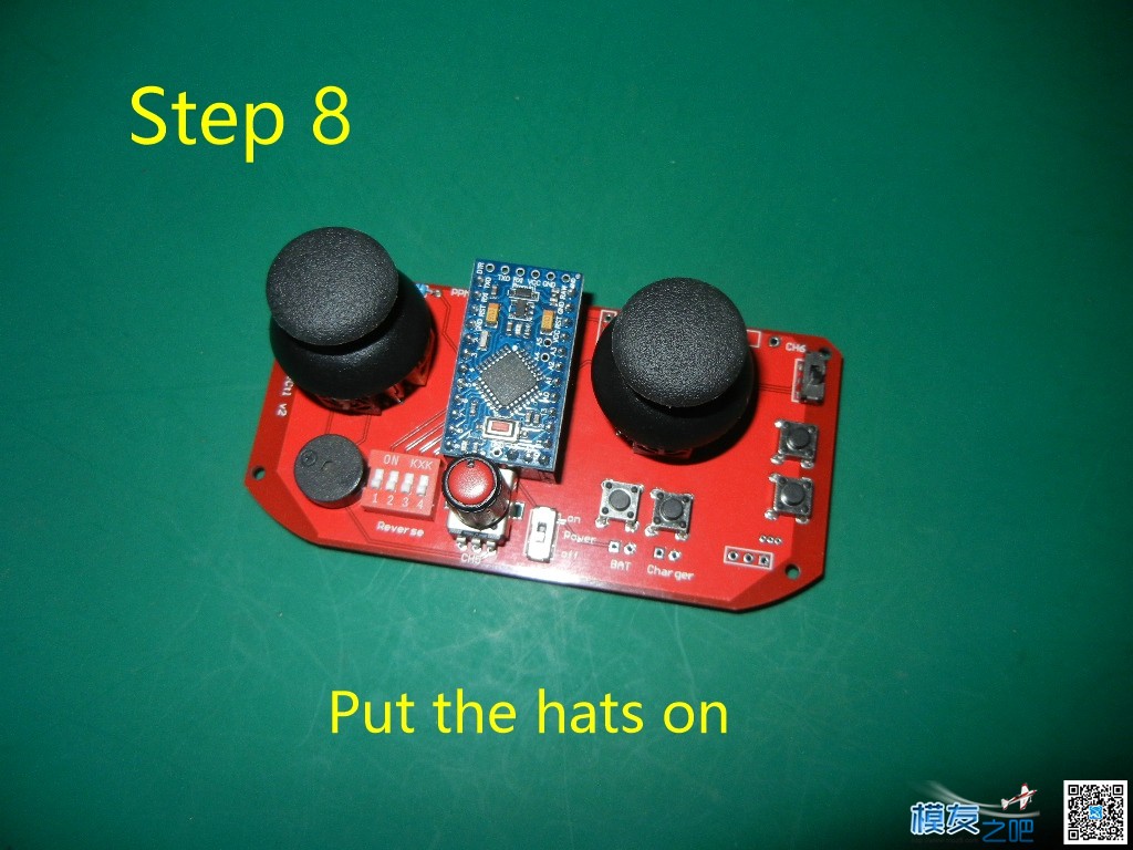

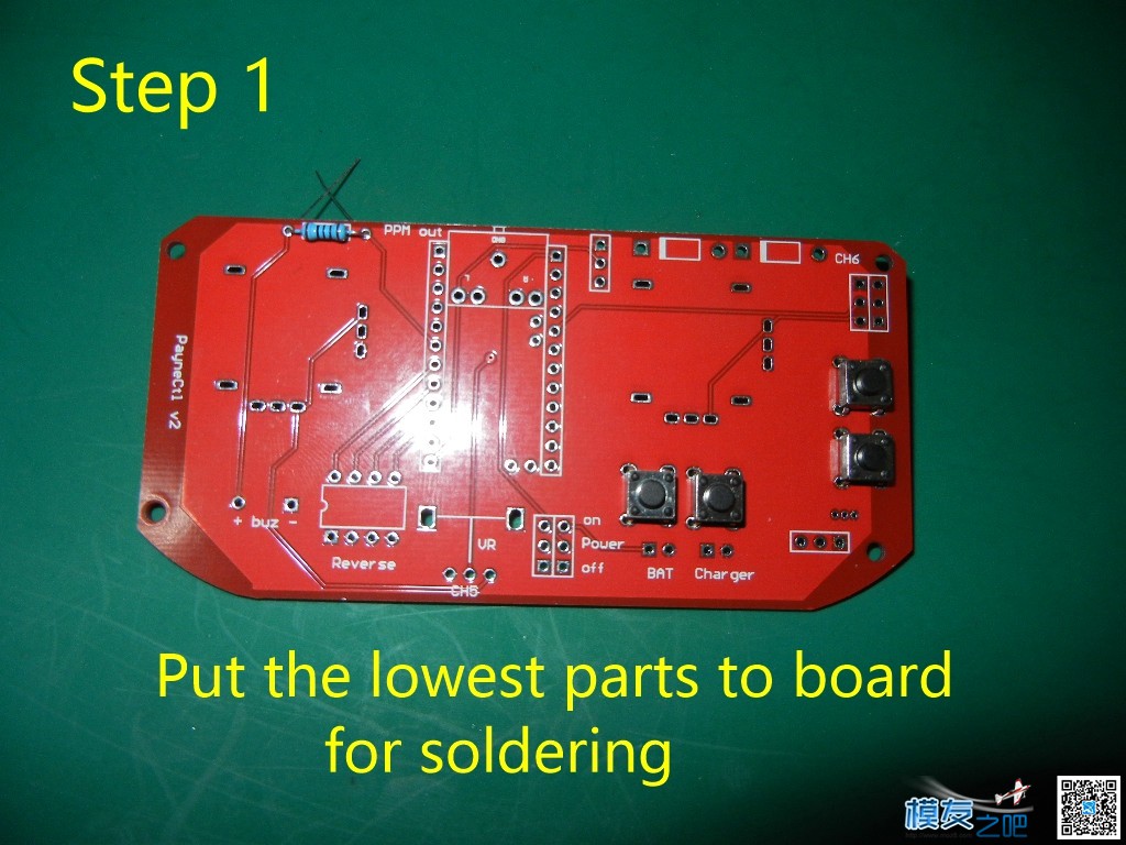

组装步骤如下:
佩恩小控 组装贴 开源,接收机,佩恩怎么死的 作者:payne.pan 8704
佩恩小控 组装贴 开源,接收机,佩恩怎么死的 作者:payne.pan 6636
佩恩小控 组装贴 开源,接收机,佩恩怎么死的 作者:payne.pan 1108
佩恩小控 组装贴 开源,接收机,佩恩怎么死的 作者:payne.pan 431
佩恩小控 组装贴 开源,接收机,佩恩怎么死的 作者:payne.pan 2492
佩恩小控 组装贴 开源,接收机,佩恩怎么死的 作者:payne.pan 9043
佩恩小控 组装贴 开源,接收机,佩恩怎么死的 作者:payne.pan 4408
佩恩小控 组装贴 开源,接收机,佩恩怎么死的 作者:payne.pan 496
佩恩小控 组装贴 开源,接收机,佩恩怎么死的 作者:payne.pan 1086
佩恩小控 组装贴 开源,接收机,佩恩怎么死的 作者:payne.pan 3607
佩恩小控 组装贴 开源,接收机,佩恩怎么死的 作者:payne.pan 2097

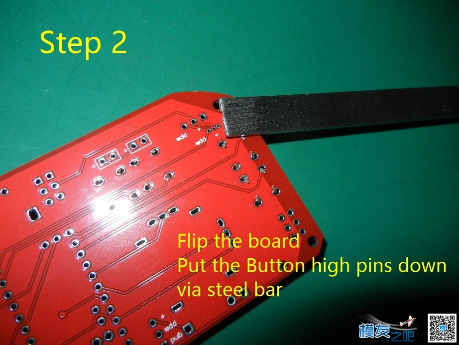

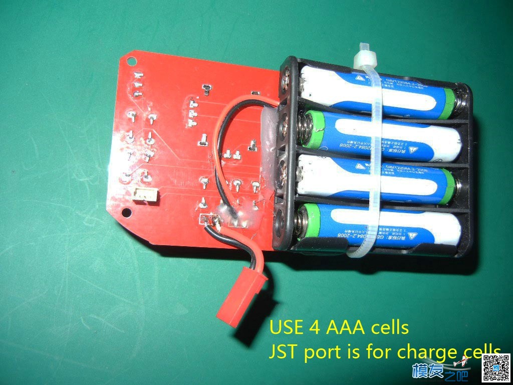

补充焊接教程
