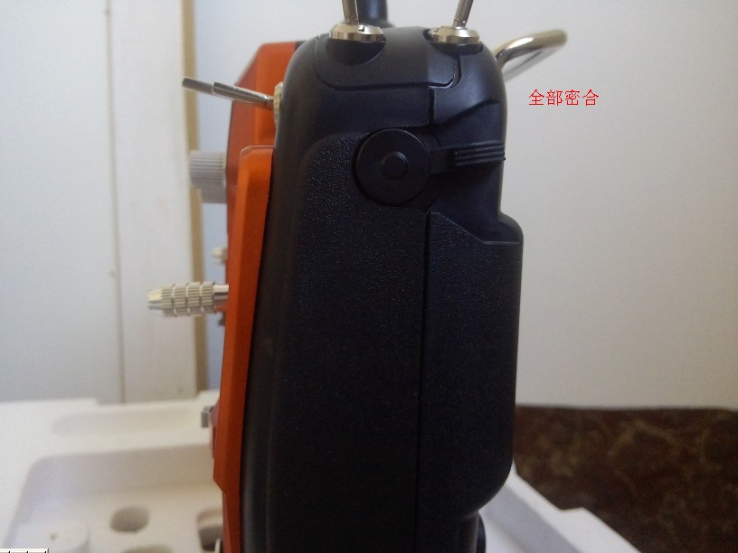

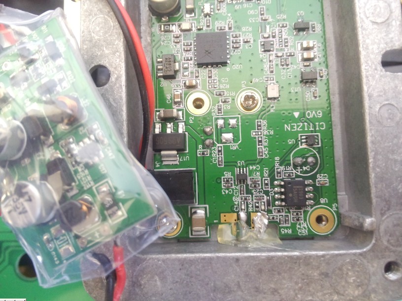

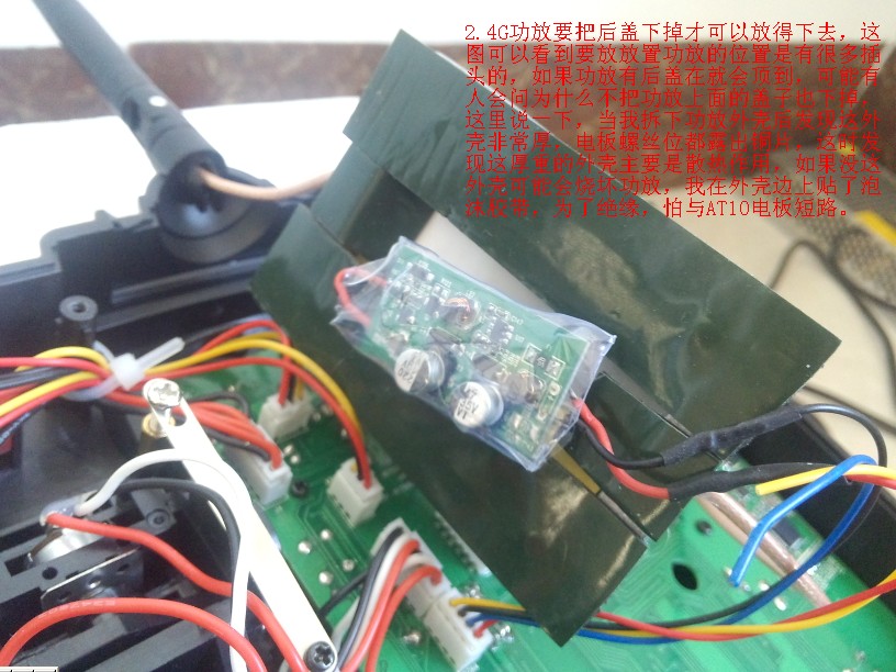

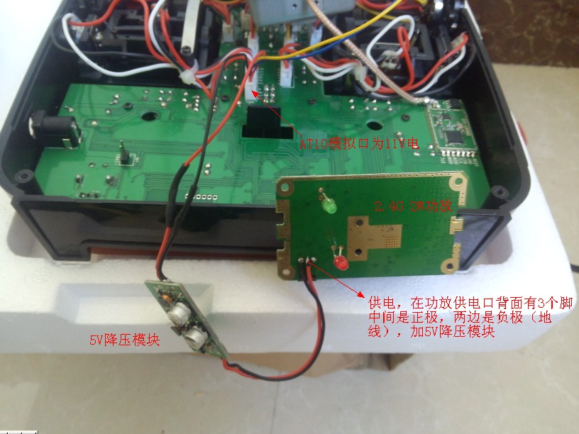

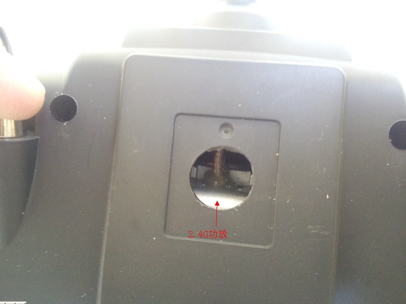

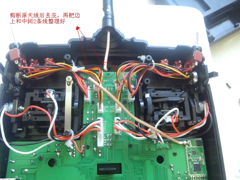

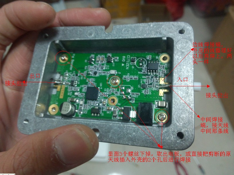

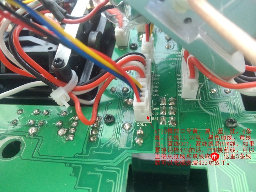

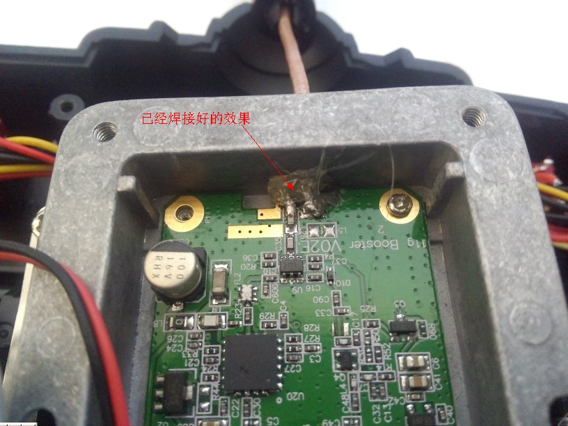

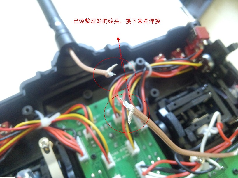

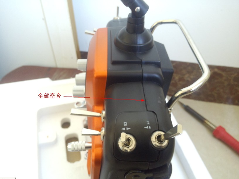

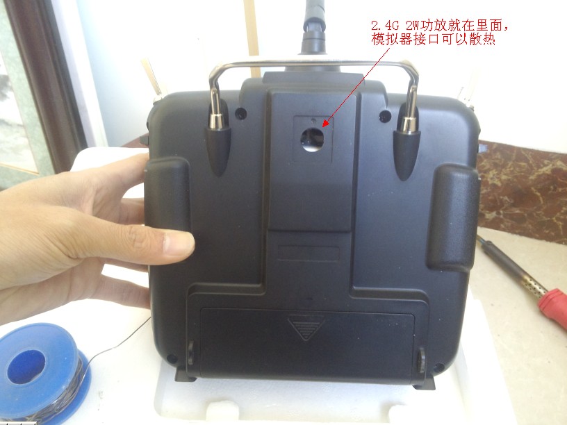

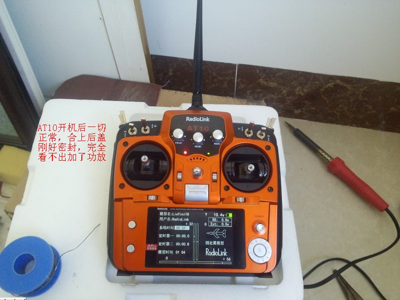

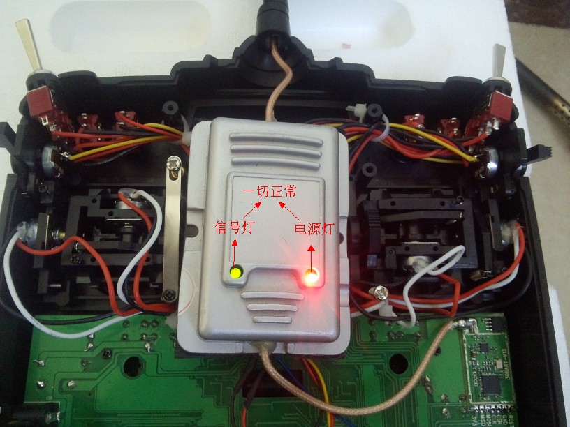

玩FPV没有功放实在不行,下面图解分享一下FPV摇控与功放完美融合。

发表于 2013-12-21 19:43:44 来自手机 | 显示全部楼层
这个控怎么样?乐迪新出的吧
 楼主| 发表于 2013-12-21 20:51:09 | 显示全部楼层
碧海蓝天SHAO 发表于 2013-12-21 19:43 AT10拆机加功放 ltk5128功放代换 作者:happyfly 5122
这个控怎么样?乐迪新出的吧
是的,便宜好用

发表于 2013-12-22 08:41:01 | 显示全部楼层
2.4功放  有效距离能有多远啊?
 楼主| 发表于 2013-12-22 13:57:50 | 显示全部楼层
被冷风贯穿 发表于 2013-12-22 08:41 AT10拆机加功放 ltk5128功放代换 作者:happyfly 1365
2.4功放  有效距离能有多远啊?
正常在7KM左右
发表于 2013-12-22 14:03:43 | 显示全部楼层
happyfly 发表于 2013-12-22 13:57 AT10拆机加功放 ltk5128功放代换 作者:被冷风贯穿 3763
正常在7KM左右
哦 貌似没有电台远
 楼主| 发表于 2013-12-22 16:07:06 | 显示全部楼层
被冷风贯穿 发表于 2013-12-22 14:03 AT10拆机加功放 ltk5128功放代换 作者:happyfly 129
哦 貌似没有电台远
功放当中这2.4G功放算是最近距离的功放

发表于 2013-12-31 22:22:37 | 显示全部楼层
可以买不带外壳的2W功放板 ,便宜一半~
 楼主| 发表于 2014-1-1 20:42:15 | 显示全部楼层
大喊一声 发表于 2013-12-31 22:22 AT10拆机加功放 ltk5128功放代换 作者:happyfly 7221
可以就最好,但散热一定要处理好
 楼主| 发表于 2014-1-1 20:42:19 | 显示全部楼层
大喊一声 发表于 2013-12-31 22:22 AT10拆机加功放 ltk5128功放代换 作者:happyfly 1754
可以就最好,但散热一定要处理好
