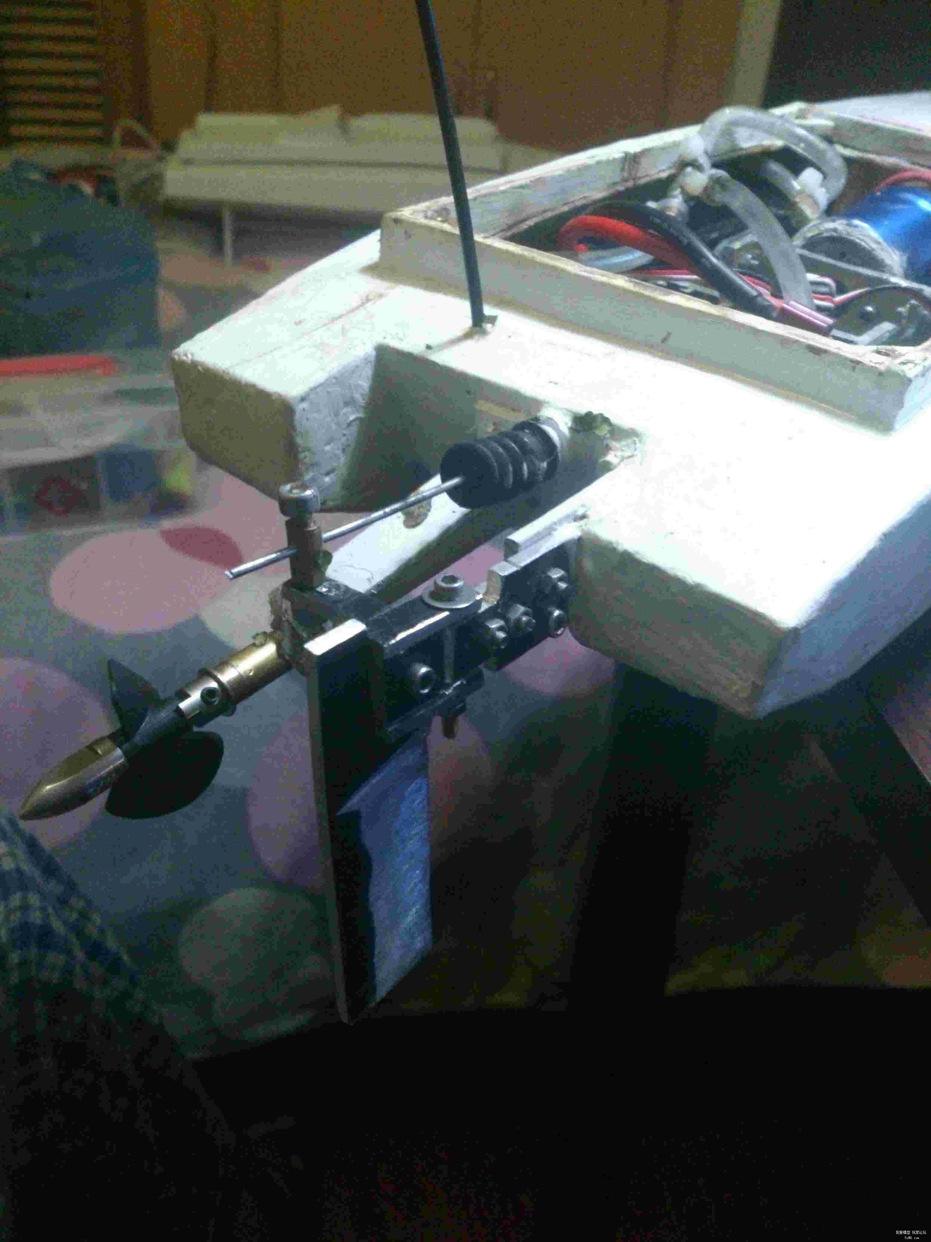

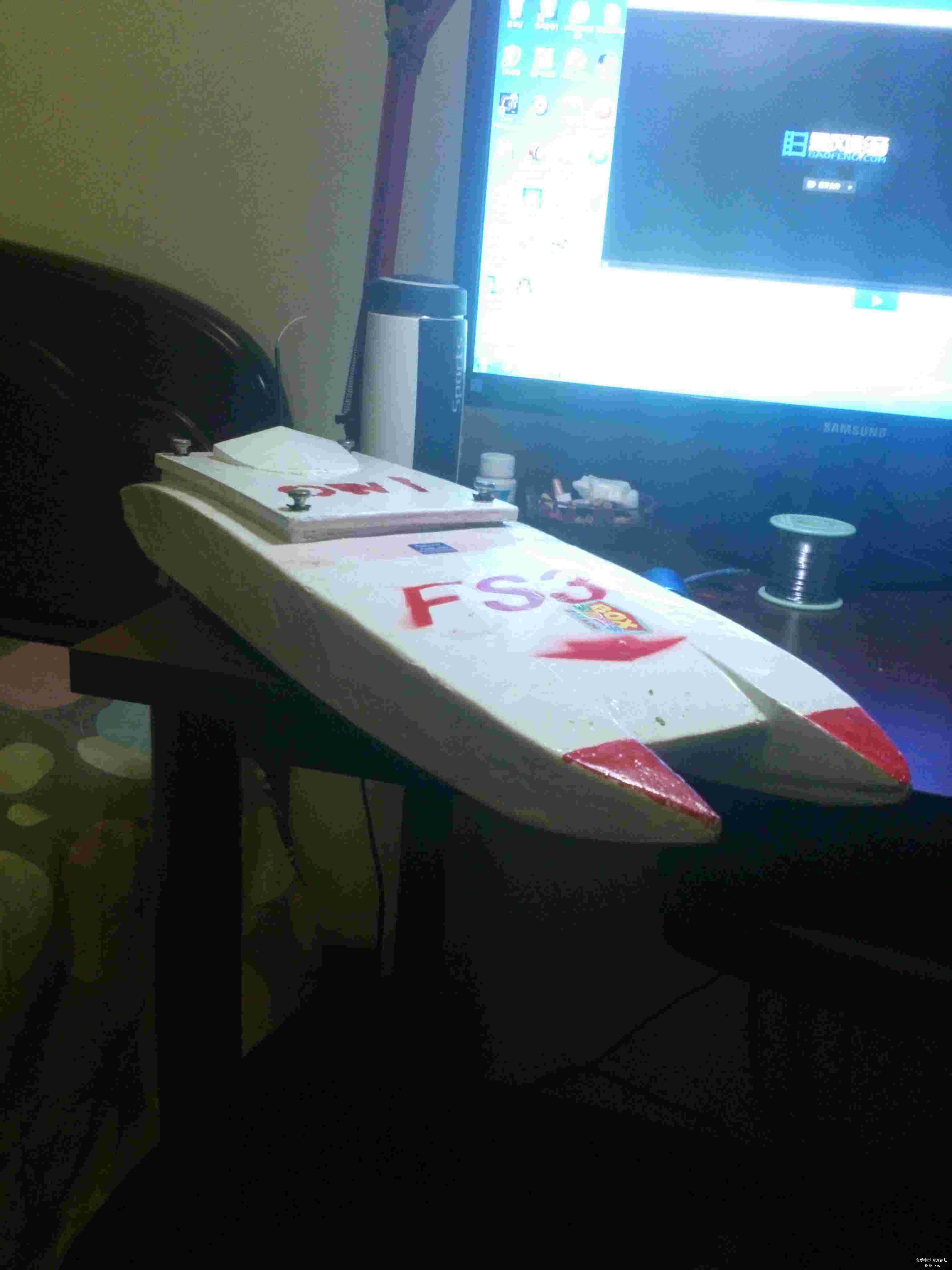

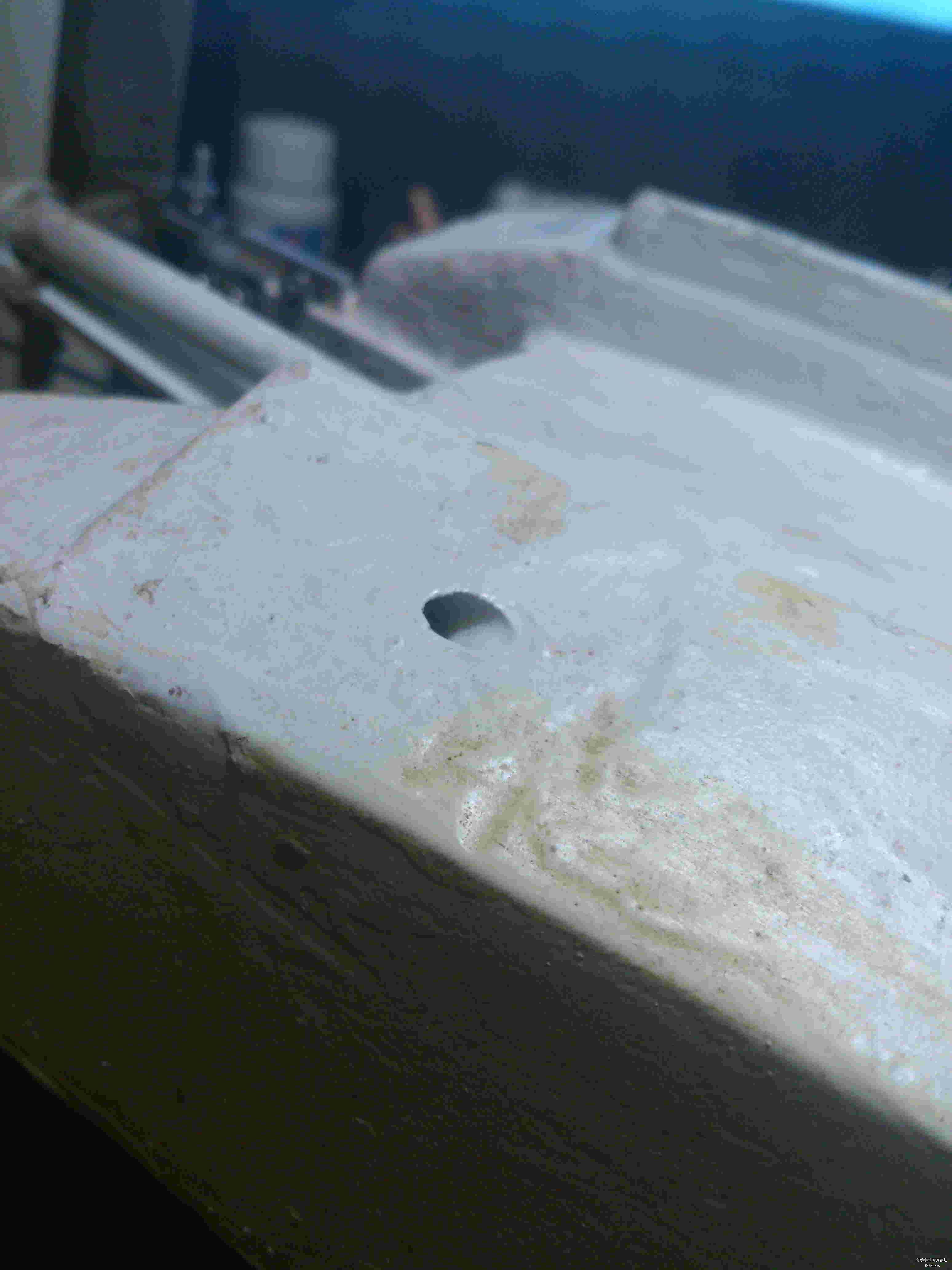

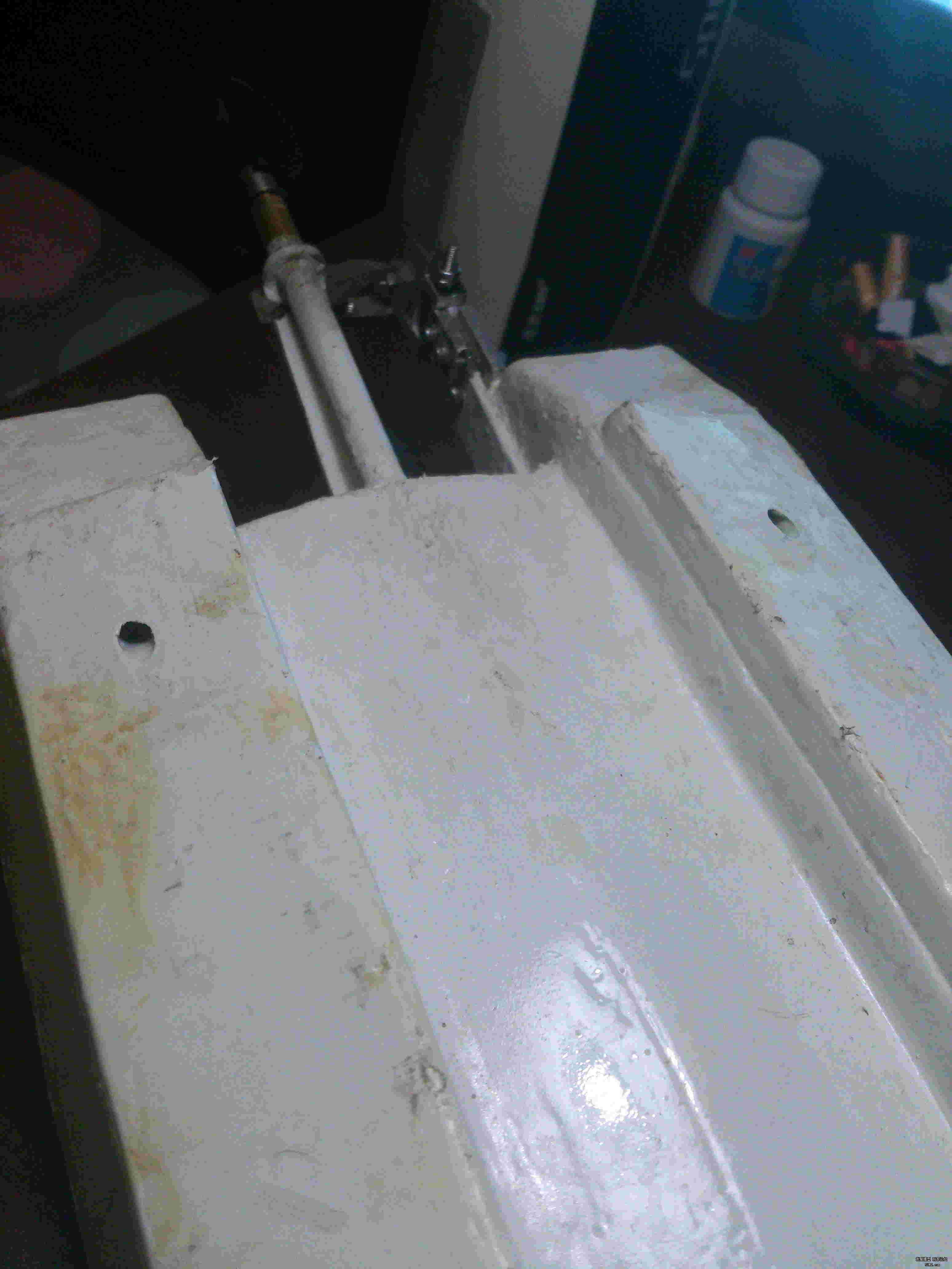

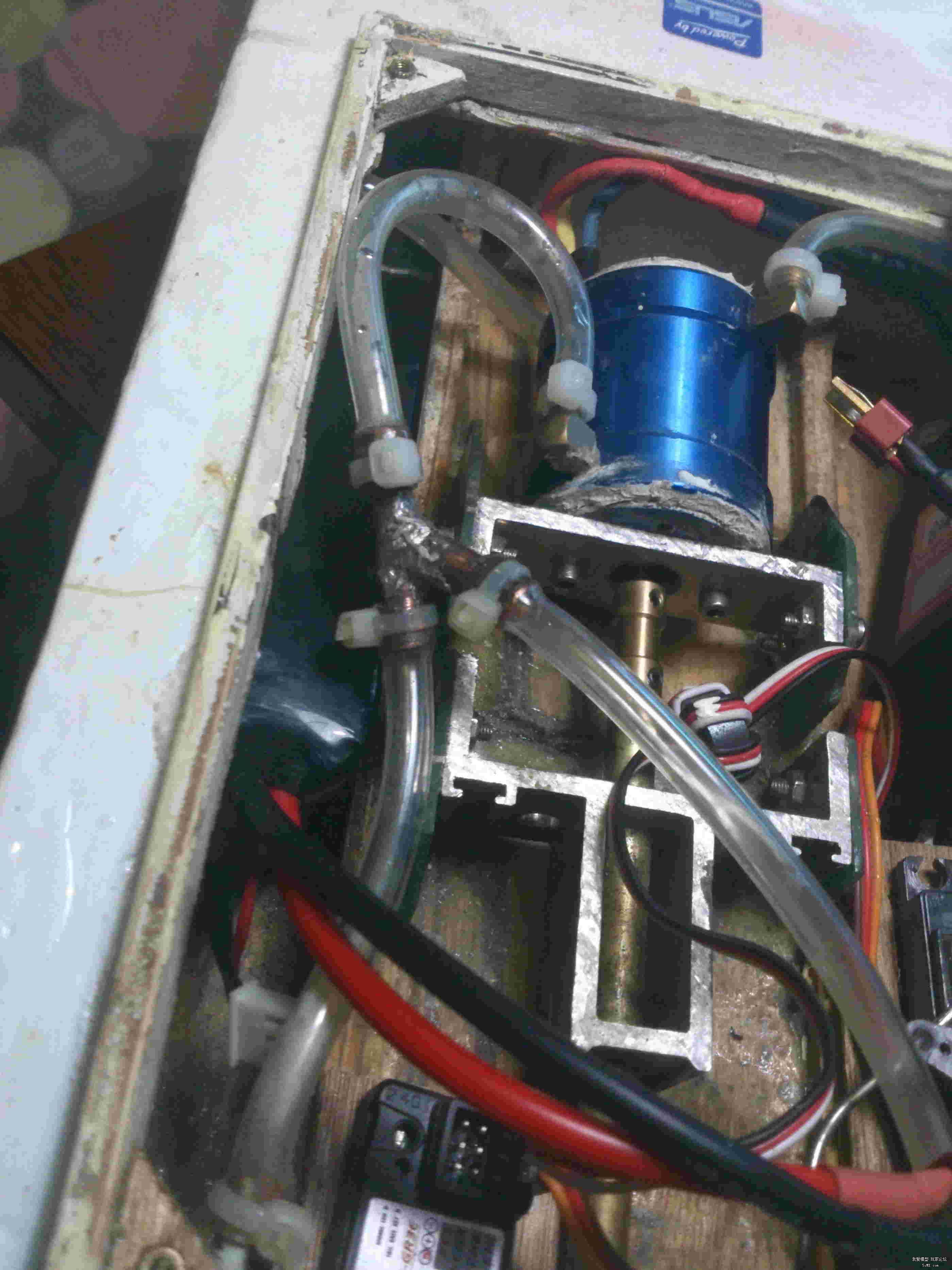

论坛里下载的图纸,终于完成,大部分配件都是自己做的,配的是原来无限大脚车的3650电机3300KV,100A电调。因为船体空间小,用不了3S的电池,只能用2S的。速度还没我的游艇快。挂水嘴也不进水可能和速度有关系。还好防水做的不错。是不是电机不行啊

多大的cat啊
发表于 2013-12-17 22:44:20 来自手机 | 显示全部楼层
3300kv用2s转速上不去啊
