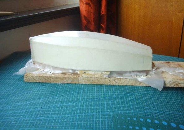

尝试用玻璃钢做FOOTY。
过程挺简单:
1先从网上下载图纸
2打印图纸。
3把图形剪下来粘贴在硬纸板上
4把硬纸板粘接成船体,在船体外粘贴上一层打包胶带
5在船体外包裹上玻纤布,刷上环氧树脂,尽量使玻纤与模具贴合
6由于贴玻纤前,已对玻纤位置作了调整,并且钉死,操作甚为方便。
7预计要包六层(厚度0.1毫米的玻纤布)

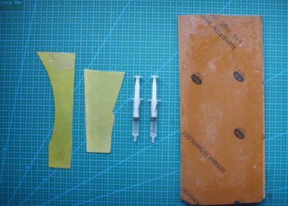

第3图:使用的工具依次为:1  分别计量储存环氧A、B液的针筒,用记号笔做上A、B记号,防止错用。每次使用按配比吸取胶液。很方便的使用哦。
2  用0.5毫米厚度环氧板制作的刮板,记得把使用的那头锐边打磨圆滑(但板边要保持直线)。混合A、B液以及往玻纤上刷浆就用它了。使
用时,要使浆液浸透玻纤,切记要把多余的浆液刮除。 3  一块平整的混合胶液的板子,要求表面光滑为好。材质任意。

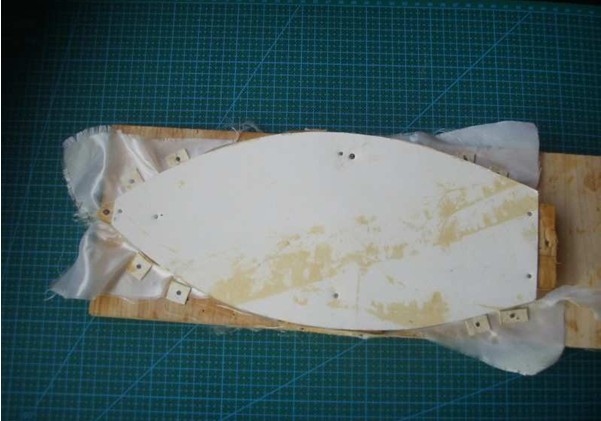

第2图:用木板做一个船台,可用杉木之类,方便打钉固定玻纤。从图中可见固定玻纤时的残留物。
第1图:制作过程中的船体。
总结:采用纸板作模具,粘贴打包胶带代替脱模剂,采用刮板涂刷工艺,尽管采用阳模工艺,制成品外表仍然光滑平整。是最便宜、方便的玻璃钢制作法
